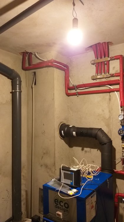

Witam,
Piec doszedł tylko , że instalator mnie straszy, że nie da rady te piec
Mała powierzchnia grzewcza  kotła bo tamten z rusztem wodnym miał
Powierzchnię grzewczą 2.1 A ten ma tylko 1.4
Ze piec będzie chodził na okrągło  bez swpowczynku.
2,1 powierzchni mają kotły o mocy 18-19kW które ogrzewają dużo większe powierzchnie użytkowe ocieplonego obiektu jak ok 150mkw

Spokojnie da rade ja mam kociol 35 kw ktory obecnie jak sterownik pokazuje chodzi na 7 kw,mrozow minus 30 mamy bardzo malo dni.Na rozgrzanie wody w instalacij troche pochodzi na wysokich obrotach a potem to tylko uzupelnianie ciepla pozdrawiam daj znac jak spalanie sie ma do poprzedniego kotla pozdrawiam

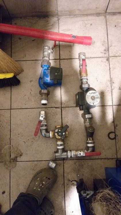

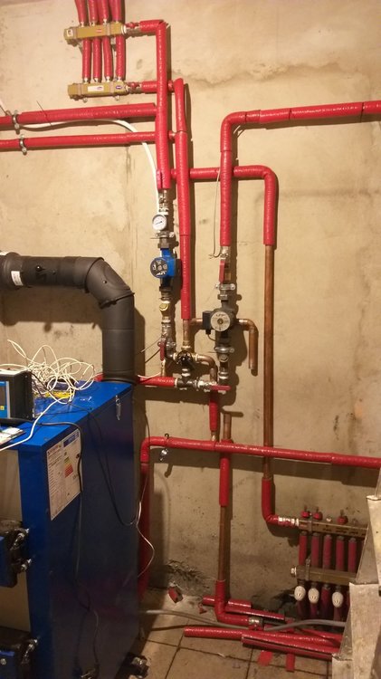

Witam serdecznie.
Tak.zlozony mieszacz 4d ma rację bytu
A co z nim nie tak? [emoji3]Jak tak zostawisz na posadzce to będzie ok. Ale jak już zamonujesz w instalację to nie wiadomo czy nie wybuchnie.[emoji3] no i ten teflon...... Jakoś dziwnie mi wygląda
Teflon jest i Pakuła
Zbyszko125
Potrzebuje poważnej odpowiedź ,●
Prawie zrobione,  jeszcze zalanie wodą i odopowietrzyc wszystko
Ile się na marudził instalator na temat sterownika itp po co Ci czujnik spalin po co Ci to po co tamto
Kolego a pompa na powrocie z zawóru 4d jest?
mam tylko te dwie pompy CO i CWU
a po co ta pompa na powrocie
Edytowane przez maniek130
Kolego przerabiałem temat 4d u rodziców, chociaż hydraulik zapewniał że pompa przewałowa niepotrzebna. Jest potrzebna. Czujnik pogodowy zamontowany?
NIE CZUJNIK POGODOWY NIE
