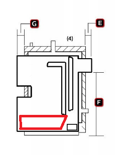

Zrobisz jakieś fotki wnętrza kotła? Interesuje mnie, czy jest szamot i jak wyglądają te kanały pionowe z zawirowywaczami
Na weekend mogę zrobić bo teraz to w delegacji jestem ale na pewno szamotu tam nie widziałem.
Hmmm, płomień uderza w płaszcz wodny bezpośrednio?
Jak zaglądałem to koniec płomienia kończy się około połowy paleniska, palnik zamontowany od przodu. Ale popatrzę jak wrócę.
Tak się zastanawiam, czy konstrukcja wymiennika jest taka, jak pokazano na szkicu. I czy ten kocioł pelletowy nie jest jedynie modyfikacją kotła zasypowego albo podajnikowego? Gdyby tam była szuflada popielnika, zamykała by dolny dolot do kanałów pionowych.
Czy z palnikiem peletowym i bez zamknięcia tego dolotu, wymiennik nie traci na sprawności?
Szuflady nie ma po otwarciu drzwi z palnikiem jest na wprost metalowa ściana.
Pytanie, czy ściana jest do samego dołu, czy tak jak na szkicu?
Myślałem, że jak ma ecodesign i sprawność ok 90 %, to szamot w komorze spalania raczej musi być. Jeśli wygląda to tak jak na szkicu, to jakieś dopalacze szamotowe można łatwo zamontować
Edytowane przez Benton661
Od samego dołu bo jak wybierałem popiół to dziury nie było. Kocioł jest 5 klasy a cerfitykatu to chyba nie dają od tak. Ale na kołach to się za bardzo nie znam.
Co do szamotu to zanim kupiłem kocioł to gdzieś wyczytałem że sprzedawcy wkładają szamot żeby podnieść sprawność kotła i zmieścić się w widełkach 5 klasy.
Szamot w kotle na pellet sprzyja dopalaniu spalin, czyli spalanie jest efektywniejsze
Palnik naprzeciw ściany z blachy z płaszczem wodnym to średnio dobry pomysł, ale to tylko moje zdanie. Ja u siebie dostawilem płytę szamotową opartą o wymiennik kotła naprzeciw palnika  i widzę że jest lepiej. Na ściankach siwy nalot, czyli tak jak powinno być
