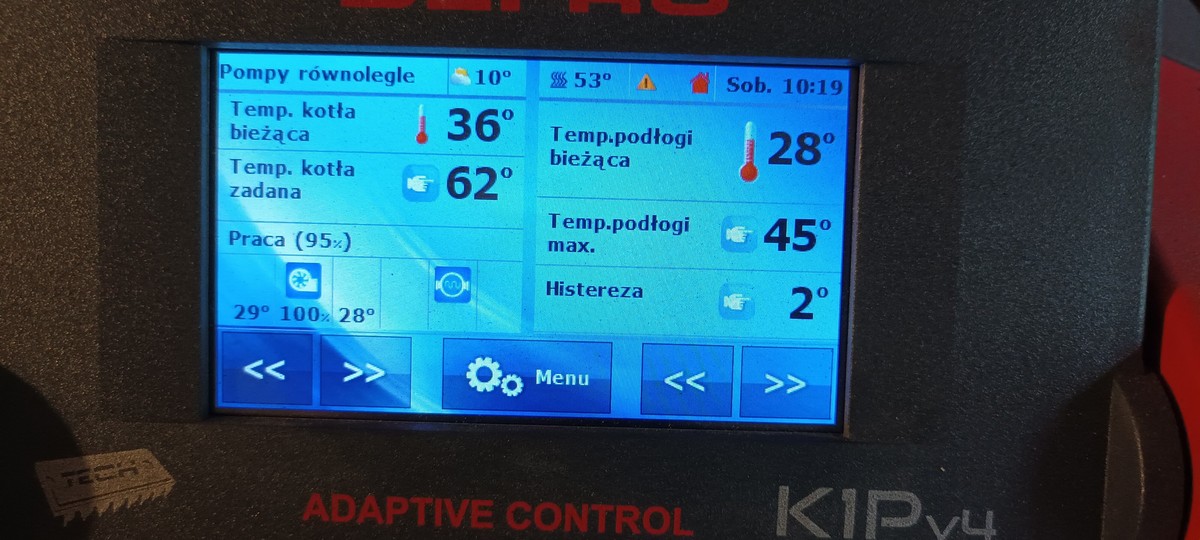

Witam. Ktoś może wie jak pozbyć się tego (-10°) przy temperaturze zadanej na piecu?
Obniżenie pokojówki.
Menu zaawansowane. Parametry kotła , obniża temperaturę zadaną kotła. To samo w parametrach instalacji , zawor- obniża zadana zaworu. Wszystko w instrukcji. -10 to fabryczne nastawy.
Dziękuję za odpowiedź. Hmmm... mam tak... menu ustawień.ustawienia zaworów. Zawór wbudowany 1. Regulator pokojowy (zaznaczony jest Regulator standard zaworu). Obniżenie pokojówki, i tu jest ustawione fabrycznie na 20°. Zjechałem tu na 0° i nadal jest przy zadanej temp. -10°
To teraz parametry kotła. Te funkcje działają tylko w przypadku podłączenia regulatora pokojowego. Bez niego nie ma znaczenia na pracę kotla.IMG20221218102154.thumb.jpg.ddd76359f639b68b8dac805f94d62e58.jpgIMG20221218102147.thumb.jpg.ea6ce9d28116ba1e5c309e17e2339a53.jpg
Tygodniówkę mam wyłączoną. A te -10° przy temp. zadanej mnie wpienia bo piec chodzi prawie cały czas w trybie pracy co powoduje, że piec wciąga węgiel jak szalony. Chciałbym te -10° skasować a nie wiem jak.
Prawdopodobnie masz regulator pokojowy w trybie sterowania kotłem , bo jest czerwony domek w prawym górnym rogu. Nawet jeśli w ogóle tego regulatora nie ma podłączonego, ale ustawiłeś go w menu.
Ok. Dziękuję za odpowiedź. Już znalazłem. Pozdrawiam

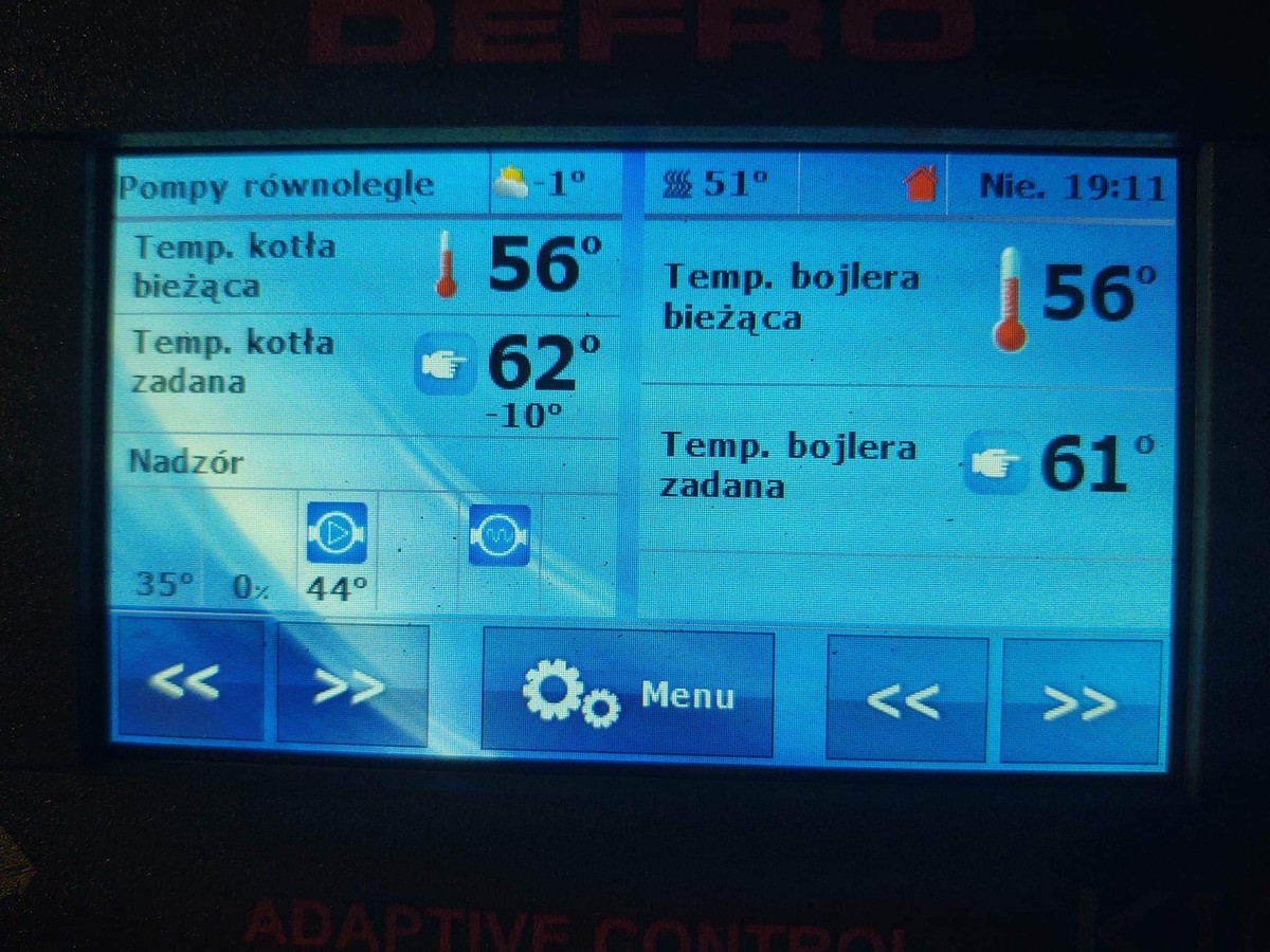

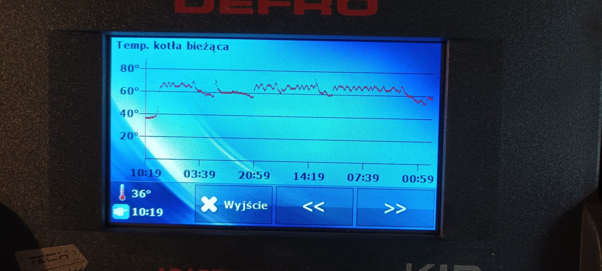

Witam. Może i tym razem "pomożecie". Podpinam 3 zdjęcia. Generalnie mam taki problem ze w ciągu 5 min temp. na kotle spada z 60° na 46°. Na 40° mam ustawioną temp.załączenia pomp. Teraz pracuje tylko pompa od podłogówki.
