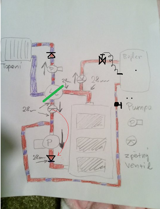

Prosze o rade,bedzie takto instalaclia dzialac?Jest to pomysl na awaryjna poprawke po tym,co hydraulik skopal....wiem,nie ideal,przyjaciel juž ma po hydraulikowi???? brak peniadzi....
Teraz pompka na CWU,brak kotlowej i rura na kotle 25kw jest može mniej1/2cala..............brak wentylow zwrotnych.

Dziekuje @gmaj22

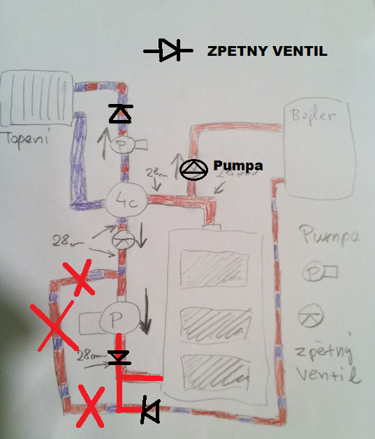

Zapomniałem dorysować pompę obiegu bojlera, tam gdzie Ty dałeś "zpetny ventil" :)
Już poprawione.
Edytowane przez gmaj22
I z brakiem pompy cwu nie bedzie dzialac jak jest na 1.zdejcju?Nie zaleznie na kopiowaniu temp.kotla...
Jeśli nie chcesz pompy CWU, to będzie działać tak jak na rys. 1, ale temperatura w bojlerze taka jak na kotle. Chyba że zainstalujesz zawór elektrotermiczny albo zawór termostatyczny z głowicą i kapilarą.
Zawór zwrotny  ZA pompą kotłową/bojlera. Na lato mieszacz się zamknie jak pokazuje zielona kreska, więc można też zrezygnować z zaworu zwrotnego za pompą CO, bo tam jest tylko jeden obieg. Na powrocie bojlera można dodać zawór do regulacji przepływu przez bojler.
Ale moim zdaniem najwygodniejsza w obsłudze będzie wersja z pompą bojlera.
