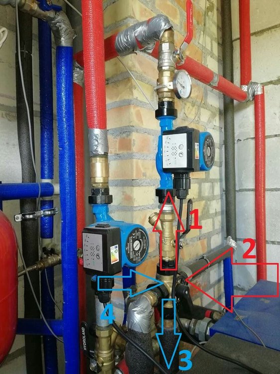

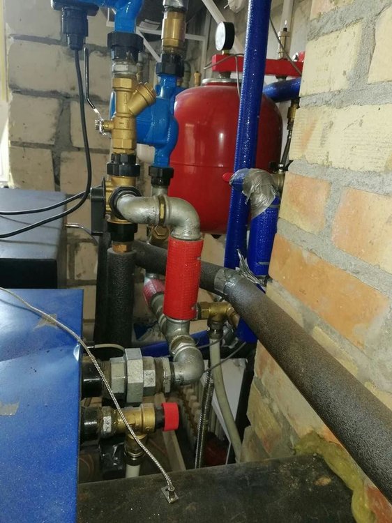

czy takie połączenie spełnia funkcję mieszacza?
1- wyjscie na grzejniki
2-gorąca z kotła
3- powrót z podłogówki
4 - do powrotu kotła
Edytowane przez andrejus17
To masz 4 drogowy i jeśli jest podłączony tak jak opisałeś to jest źle..
@andrejus17czy nie pomyliłeś 3 z 4 ?. Masz tylko podłogówkę?
Edytowane przez Darekgra
A gdzie jest wyjscie na podlogowke i powrot z grzejnikow? Cos tu jest nietak.
Wyjście na podłogę jest w nr 1 w prawo odchodzi rura na grzejniki a dalej prosto na podłogę

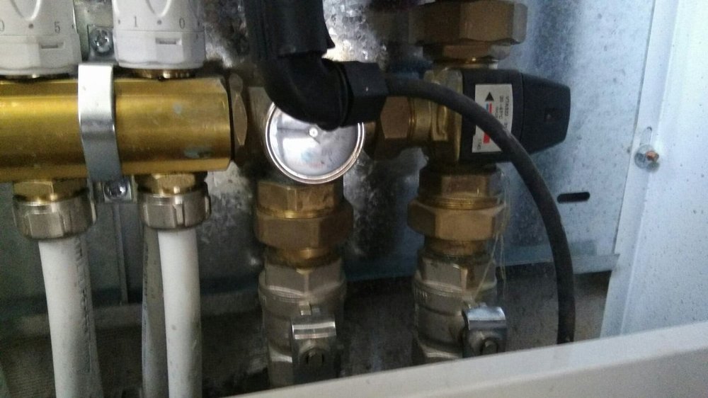

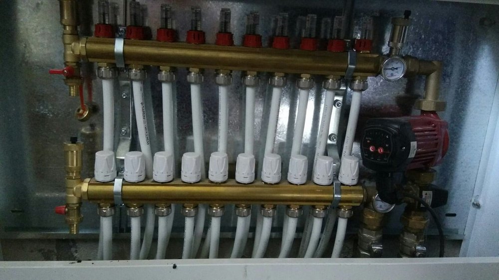

Przy rozdzielaczu podłogówki grupa maieszzająca z zaworem termostatycznym.

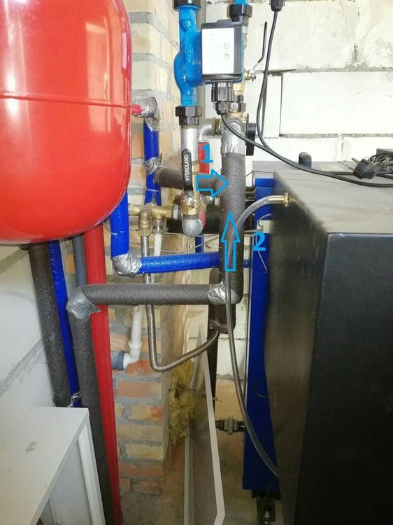

ostatnia fotka:
1: powrót z grzejników
2: powrót  podłogówki
Więc 4 to powinien być powrót z grzejników i podłogówki a 3 wyjście z 4D na powrót do kotła.

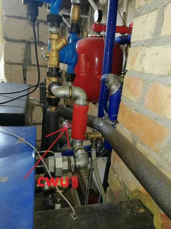

Gdzie masz wpięty powrót CWU?
Cwu omija zawór 4d a powrót jest podłączony do powrotu kotła
Ok więc przy zaworze 4D masz tak 1 wyjście CO , 2 wejście z kotła, 3 powrót na kocioł, 4 powrót z CO.
Bez problemu możesz założyć siłownik na zawór 4D aby sterować temperaturą na CO.
Przy tym układzie masz napewno jeszcze problem z temperaturą powrotu.
