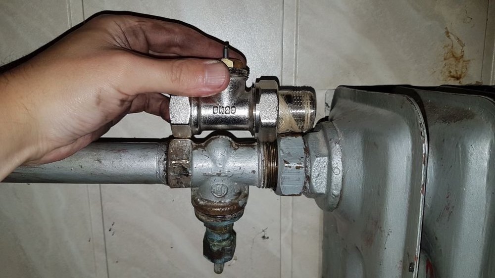

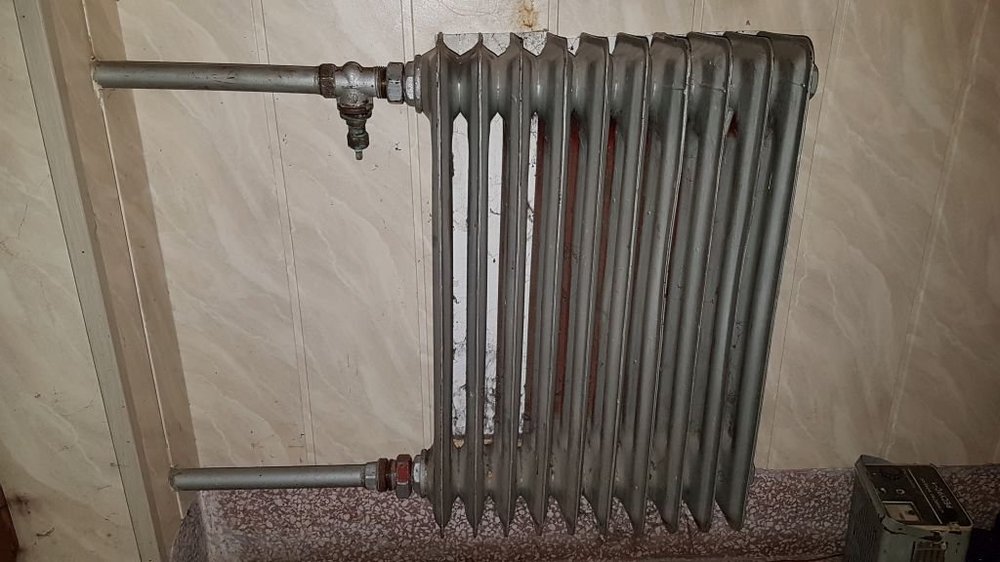

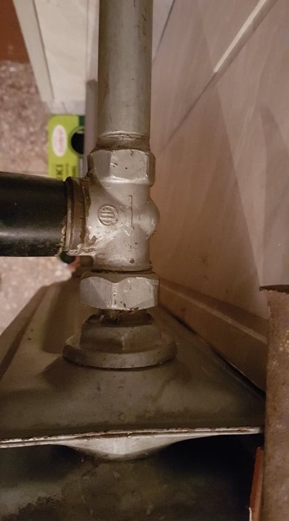

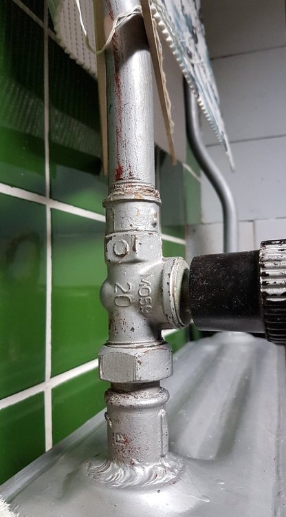

Chciałbym wymienić zawory ze zdjęcia na zawory z głowica termostatyczną.
Niestety nie mam możliwości wymontowania zaworu żeby go pomierzyć.
Może ktoś ostatnio wymieniał ten typ i mógłby podpowiedzieć jakie wymiary powinien mieć nowy zawór i jakie redukcje będą potrzebne.
A drugie pytanie co wpływa na cenę nowego zaworu z głowicą, albo inaczej w czym jest gorszy ten tani od droższego.
Kupiłem narazie jeden zawór 3/4 żeby sprawdzić czy podołam wymianie.
Pomóżcie w dwóch kwestiach:
1. Odkręciłem w pierwszej kolejności śrubunek przy kaloryferze, a następnie chciałem odkręcić zawór na rurze zasilającej. Tylko wykręcając zawór wchodzi on w śrubunek i nie mam możliwości wyjęcia całego zaworu.
Trzeba ściągać kaloryfer czy ja coś sknociłem?
2. Tak wygląda przymiarka nowego zaworu do starego, wystarczy kupić przedłużkę czy jednak brać hydraulika :)
Masz tu w tej chwili 2 śrubunki, wystarczy jeden.
Ja bym stary z grzejnika wyrzucił a zostawił nowy.  I trzeba dopasować odpowiednią przedłużkę.
 Wymierzyć, pomierzyć , dokupić i .... montować.
Dzięki za odpowiedź. Tylko żebym pomierzył to ,muszę zdjąć zawór, masz pomysł co mogę zrobić żeby uniknąć demontażu kaloryfera?
Będzie trudno ale odkręć śrubunek , dolny też  poluźnij i spróbuj skosić rurę i grzejnik.
Może być ciasno przy ścianie , wykręć ze starego zaworu grzybek
Jeden zawór wymieniony, niestety nie obyło się bez ściągania kaloryfera.
W poniedziałek zamawiam resztę zaworów i przedłużki.
Dzięki za informację.
