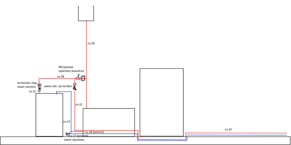

Dobra udało się ogarnąć troch większą "dziurę" na rury. Kupiłem na próbę 2,5m rury 22, palnik, zestaw do lutowania. Jutro  pobawię się i zrobię przy samych drzwiach tą rurkę. Finalnie naszkicowałem coś takiego. Dodałem zawór zwrotny do bojlera co by mi czasem nie cofało cieplej wody z bojlera na piec. Jedynie nie wiem teraz czym sam separator powietrza wystarczy...
A on w ogóle potrzebny jest?
Teoretycznie rozprasza powietrze w układzie, zastanawiam się właśnie czy rury idące  w dół nie będą łapać pęcherzy powietrza, szczególnie ten spadek pod futryną.
Jak prawidłowo podłączysz naczynie to na pewno nie będzie powietrza, może trochę na początku, ale docelowo nie powinno go być.
Mam tak samo zrobioną instalację (pod futryną) i od samego początku nie było problemu z grzejnikami-odpowietrzałem zaraz po napełnieniu układu a potem sprawdzałem od czasu do czasu i zero powietrza.
Jedynie grzejnik łazienkowy oraz bojler łapią trochę powietrza (bardzo mało) nie wiedząc czemu a działa mi to również na grawitacji.
