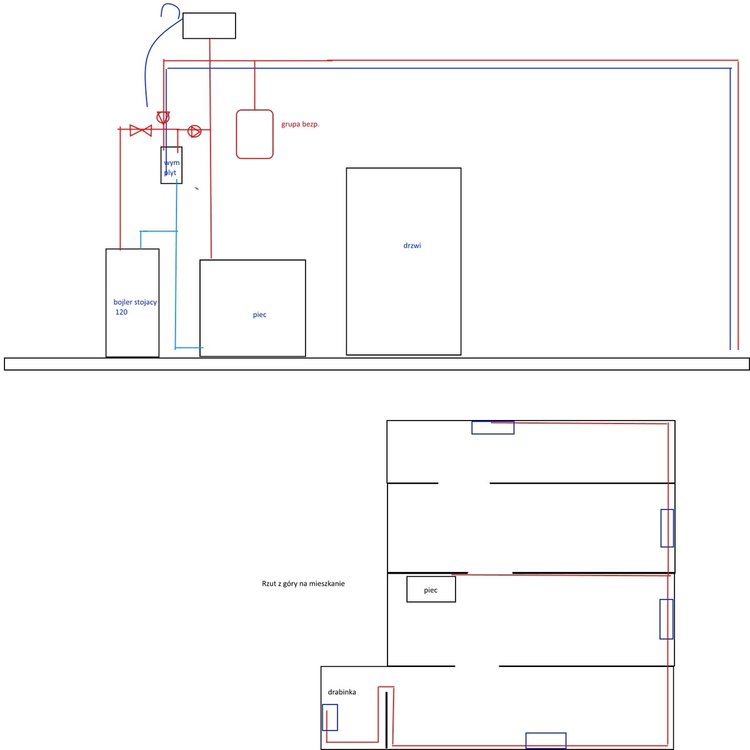

Witam, mam problem z obmyśleniem instalacji C.O w mieszkaniu. Ogrzewanie będzie realizowane za pomocą piecokuchni ~8KW (jest to moc zapewne bez sprawności to trzeba liczyć z 2x mniej). Inne sposoby prócz węgla nie wchodzą w grę(mam 3 fazy, ale ogrzewanie prądem nawet w akumulacji nie wychodzi tanio). Problemem jest poprowadzenie rur... Rury muszą iść górą, niestety wysokość pomieszczenia to tylko 2,5m co wykreśla praktycznie naczynie otwarte, a typowo zamkniętego obiegu do tego typu pieca bez sterowalności (tylko szufladka na dole) nie chce dawać. Dlatego obmyśliłem coś w tym stylu by zrobić cześć otwartą z pieca i zamknięta na grzejniki. Niestety z racji, że mam mało miejsca by to wyglądało jak na zdjęciu.
Z tego co się dowiedziałem ciśnienie naczynia powinno być 0,2 + bar na każdy metr różnicy między naczyniem a rurami później położonymi przy podłodze.
Różnica ta u mnie wynosi ~2m tak więc ciśnienie przepony wynosi 0,4bar  a ciśnienie wody 0,3 bar. Naczynie 12l (wiem, że pewnie za dużo, ale praktycznie ta sama cena co 8). Wody z układzie to będzie 4 grzejniki po maks 10 żeber + drabinka + rury to jakieś 30-40l. Teraz pytanie czy mój schemat i obliczenia mają jakikolwiek sens działania? Zawór bezp. 3 czy 1,5 bar? Zakładam, że trzeba dać 2 zawory, 1 na zasileniu a 2 na na powrocie lepiej dać tak samo blisko pieca czy dalej (np koło drabinki). Przed trójnkiem do naczynia przeponowego będzie separator powietrza + jakieś tam automaty w niektórych miejscach. Pozdrawiam
PS. zapomniałem napisać instalacja otwarta tzn. piec i bojler z rury 1" stalowej (mam takie wyjście z pieca), albo miedzi 22-28.  Układ zamknięty z pex 20.

Żle to masz narysowane. Jedna pompa na obiegu kocioł - wymiennik - bojler. Wymiennik na lato odcinany zaworami - grzejesz tylko wodę. Temperatura w bojlerze pilnowana przy pomocy zaworu termostatycznego z głowicą i czujnikiem z kapilarą w bojlerze.Skoro to piecokuchnia, więc takie rozwiązanie pewnie bierzesz pod uwagę. Jeść przecież trzeba cały rok :)
Druga pompa obiegu wtórnego na powrocie przed wymiennikiem płytowym. Zbiornik membranowy nie musi być pod sufitem - może być na powrocie. Czy i jaki - najlepiej policzyć - to zależy od pojemności układu oraz temperatury wody. (przyrost objetości wraz ze wzrostem jej temperatury a co za tym idzie - wzrost ciśnienia)
Obie pompy powinny tłoczyć do wymiennika. Stąd w obiegu kotłowym pompa na zasilaniu - drugi powód to wysokość montażu naczynia otwartego - tu jesteś ograniczony wysokością pomieszczenia. Pompa w obiegu CO - na powrocie.

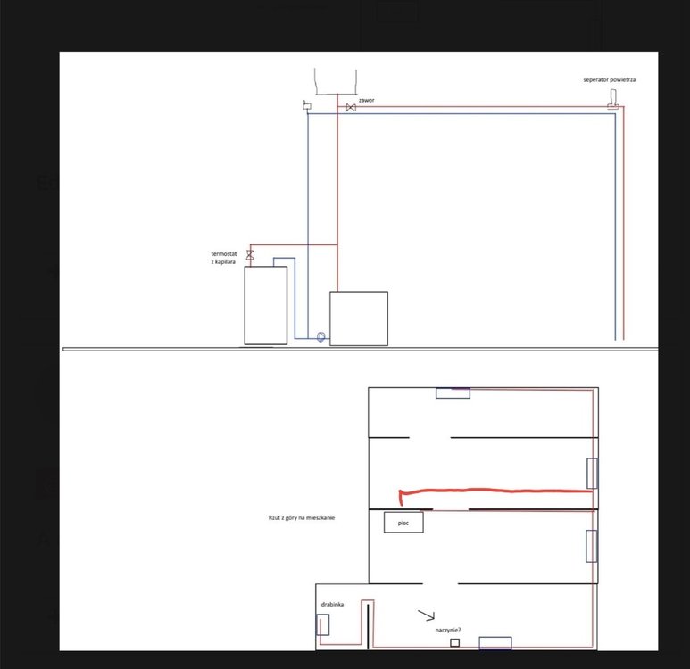

Niestety nade mną jest ślepy strych akurat bo mam mieszkanie narożne na 1P, a u nas w kamienicy są 2 piętra. To mam ślepą przestrzeń bez dostępu. Po 2 godzinach batalii planowania. znalazłem słaby punkt, mianowicie deski pod futryną. Po stratach w postaci wykręconego kciuka udało mi się usunąć te deski. I mam teraz możliwość puszczenia czegoś co ma ~28 mm ( w otulinie) i zastanawiam się nad pex, albo Cu. bo niestety będzie 2x skręt 90 stopni po każdej stronie rurki.
No to myślałem teraz nad czymś takim...

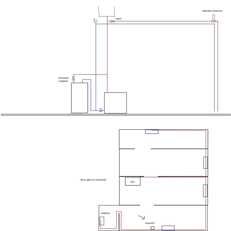

Coś w tym guście, jaka wyjdzie odległość między rurą nad drzwiami a naczyniem.
Miedź będzie lepsza , łatwiej poprawić błędy.
To trochę bez sensu bo i tak puszczasz zasilenie górą,więc dlaczego i powrotu tam nie dać lub odwrotnie,czyli dlaczego zasilenia dołem nie dać?
Przecież jak dasz zasilenie dołem to temat z naczyniem masz rozwiązany.
Haha, no patrz się o tym nie pomyślałem. Przecież i tak ta instalacja jest o biegu pompowym tylko. Tylko sczerze musze zobaczyć czy tam 2 rurki wejdą.
