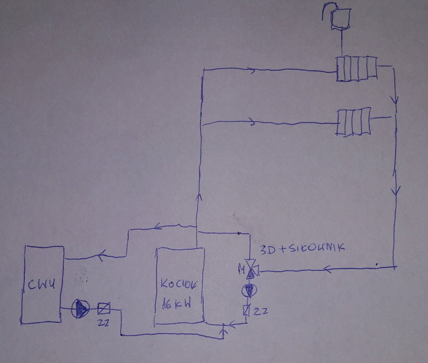

Mam prośbę o podpowiedź jak poprawić te instalację. W tym roku już raczej tego nie zrobię i będę musiał do wiosny wytrzymać ale... Instalacja 17 grzejników panelowych, dom lata 80-te, 2 kondygnacje, 200m do ogrzania, średnio ocieplony. Układ otwarty.
W tej chwili kocioł pracuje razem z termostatem pokojowym, który wyłącza pompę CO przy zadanej na nim 23C i za moment rownież kocioł staje. Pompa kotłowa to jedyna pompa w instalacji CO i żeby wszystkie grzejniki grzały musi chodzić na 3 biegu (grunfoss alfpa 1L 25-40). Spalanie przy obecnych temperaturach 0-10C to 25 kg/doba. Postój kotła po osiągnięciu zadanej na termostacie pokojowym (hist. 0.5C) to jakieś 2-3 godziny. W tym czasie grzejniki się wychładzają. Nie za bardzo mi to pasuje, ale jak zostawię, żeby pompa CO się nie wyłączała od termostatu to kocioł po wyłączeniu przez termostat i pracującej pompie postoi może z 30 min. - tak szybko pompa wyciągnie z niego ciepło. Zadana kotła 70C (histereza 15), powrót 50C.
Myślałem o dołożeniu sprzęgła a za nim 3D+siłownik i druga pompa CO żeby odciążyć kotłową żebym mógł obniżać temperaturę na grzejniki. Mam nadzieję, że dzięki temu wydłużę postoje kotła przy pracującej pompie. Dobrze kombinuję czy może coś innego koledzy podpowiedzą. Może bufor?
Po kolei. Ten schemat to rzeczywistość? Kocioł na Pellet już jest?

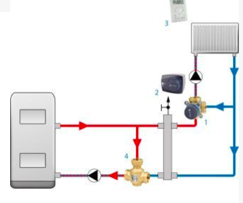

Tak wszystko już jest, teraz chodzi o to żeby to jak najlepiej działało. Znalazłem taki schemat i się zastanawiam czy u mnie nie zastosować i czy coś poprawi, czy raczej nie warto

Kocioł to Kostrzewa TBL Compact 16 kW. Siłownikiem będzie sterować jak do tej pory termostat pokojowy, może dołożę pogodówkę. Mi też nie za bardzo odpowiada ta praca na wygaszanie grzejników dlatego kombinuję jak to zmienić. Mi nie przeszkadzają długie przestoje kotła, a wręcz chciałbym aby były jak najdłuższe.

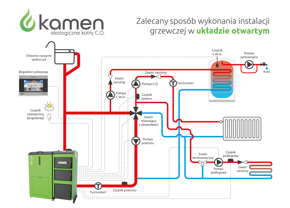

Imo kierunek, by obniżyć i ustabilizować temp. kaloryferów jak najbardziej prawidłowy. Tylko imo do tego nie potrzeba drugiej pompy. Ja mam zawór czterodrogowy 4D a za nim pompę co. Tym zaworem ustawiam (dziś ręcznie) temp. która ma być na grzejnikach. Czyli ile ciepła ma przechodzić z obiegu pieca na obieg co. I tylko pompą zasysającą z tego zaworu steruję termostatem pokojowym. Mam jeszcze obok osobną pompę do podłogówki, ale to można pominąć, bo podłogówka u mnie spieprzona i na razie praktycznie to nie działa.
Poczytałem o Twoich problemach z piecem na innym wątku i zauważyłem, że też masz chyba na sterowniku możliwość wyłączania niecałkowitego. U mnie termostat po dojściu temperatury pokojowej przełącza pompę w tryb 2/10 - 2 min pracuje, 8 min wyłączona. Wygląda na to, że to działa (testuję z termostatem od dwóch tygodni dopiero) - trzyma mi w domu 23 stopnie. Jak się teraz zrobiło zimniej, to zwiększyłem moc na 4D i na piecu. Twój piec pewnie sam moc dopasuje, jak mu za zimna woda zacznie wchodzić. Może ma wbudowane sterowanie siłownikiem do 4D. Mój ma, ale tylko w parze z pogodówką, a takiej na razie nie posiadam. Ja steruję mocą pieca ręcznie, bo nie chcę, żeby mi pracował z za dużą mocą (inaczej niż Ty). Teoretycznie mógłbym go od razu podkręcić na więcej i tak jak u Ciebie zapomnieć o sterowaniu ręcznie zaworem i mocą, ale tak mi więcej spali (rwana praca - będzie szybko dochodził do zadanej około 65C a potem przechodził w tryb podtrzymania, aż pompy go nie wyssą). Lepiej, jak pracuje delikatniej, choć dłużej i temp wzrasta powoli)
Edytowane przez sielim
Moja instalacja przypomina to (choć niedokładnie): kamen-schemat-uklad-otwarty.png
Tyle, że nie mam pompy powrotu i trochę inaczej podłączone 4D, ale generalnie idea ta sama: 4D steruje stopniem przepływu ciepła z pieca do CO i podstawowa (u mnie jedyna do CO) pompa jest ZA nim (patrząc od strony wyjścia z pieca).

Kocioł na pellet wymaga wysokiej temperatury powrotu. Zapewni to jedynie TZM + pompa w powrocie.  Układ odbiorczy podłącza się prze sprzęgło a dalej zawór 3D do regulacji obiegu CO lub podłogowego.
Cykliczne wyłączanie i załączanie pompy nie jest ekonomicznym rozwiązaniem. Pompa ma pracować stale a temperaturę regulować ma sterownik pogodowy lub termostat wewnętrzny ale nie na zasadzie ON - OFF
