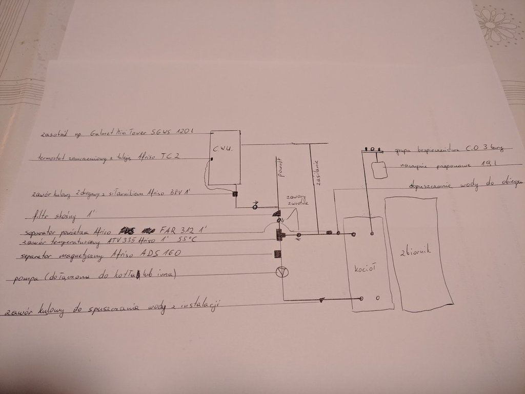

Cześć.
Czy tak mogę zrobić instalację przy kotle na pelet.
Jeden obieg na wszystkie grzejniki.
Do tej pory miałem tylko pompę na zasilaniu i naczynie przeponowe z dwoma zaworami bezpieczeństwa, kocioł był stary, na olej z wbudowanym bojlerem.
I czy mogę to zrobić z rur PEX 25, kocioł będzie pracował ustawiony na 70 st. Co się może stać, bo chciałbym uniknąć stali, przy miedzi to też trochę potrwa, a przy mam i mogę szybko to ogarnąć.
