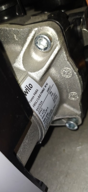

Witam. Od 7 lat jestem posiadaczem kotla ferroli bluehelix tech 25a i do tej pory działał bezawaryjnie. Na powrocie do kotla założone filtry( przy corocznym czyszczeniu praktycznie czyste). Od dwóch dni pompa w kotle zaczęła pracować głośniej. Pompa w kotle to wilo yonos. Moje pytanie czy odkręcając 4 śruby imbusowe na korpusie, jestem ją w stanie jakoś wyczyścić? Czy raczej narobię więcej szkody niż pożytku i szykować się na zakup nowej?

Jak odkręcisz te śruby to wyjmiesz wirnik ze stojanem i wtedy możesz sprawdzić stan wirnika ew go oczyścić podobnie jak dolną część, która zostanie w kotle.
I wtedy zadecydujesz co dalej, możliwe że to łożyska wirnika, takich chyba nie kupisz, chyba że w serwisie Wilo.
