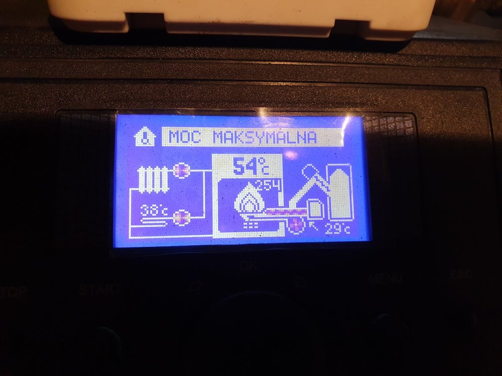

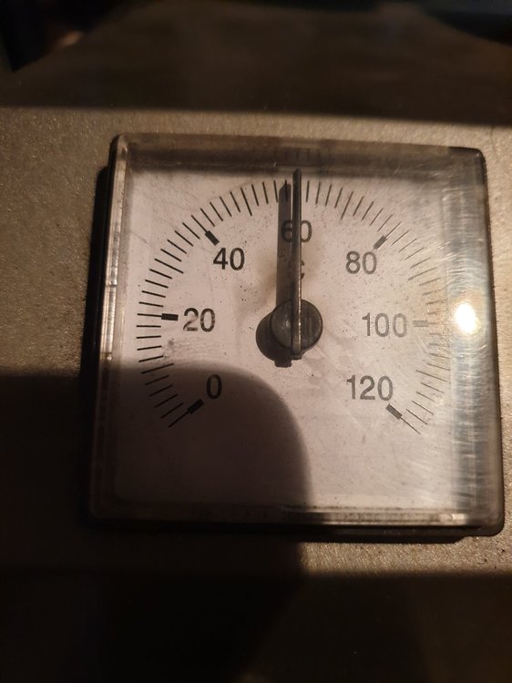

Gość Trener40 Opublikowano 6 Października 2019 #26 Udostępnij Opublikowano 6 Października 2019 8 godzin temu, lhanusz napisał: Temperatura na piecu na analogowym termometrze 59 stopni na sterowniki 52 stopnie - też sporą różnica..... A gdzie jest zamontowany czujnik temp kotła od sterownika? Bo te temp są bardzo rozbieżne... Ciekawe jak jest zrobione zasilanie tej podłogówki, oraz jej powrót. Narysuj kolego gdzie co idzie i co jest zamontowane na rurach... Odnośnik do komentarza Udostępnij na innych stronach Więcej opcji udostępniania...

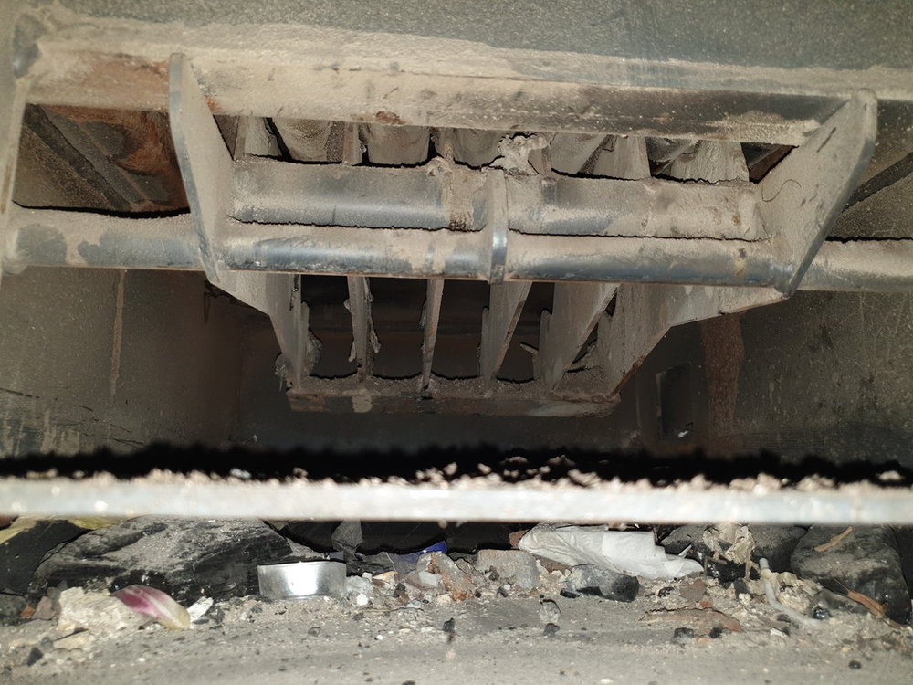

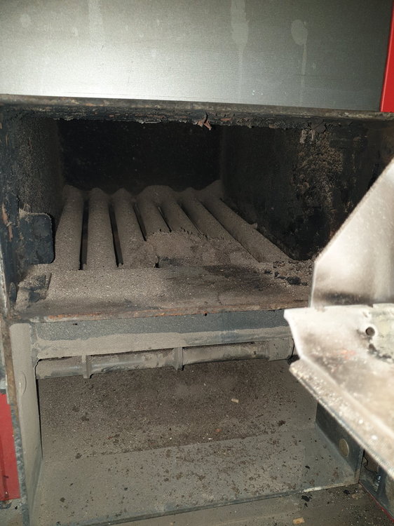

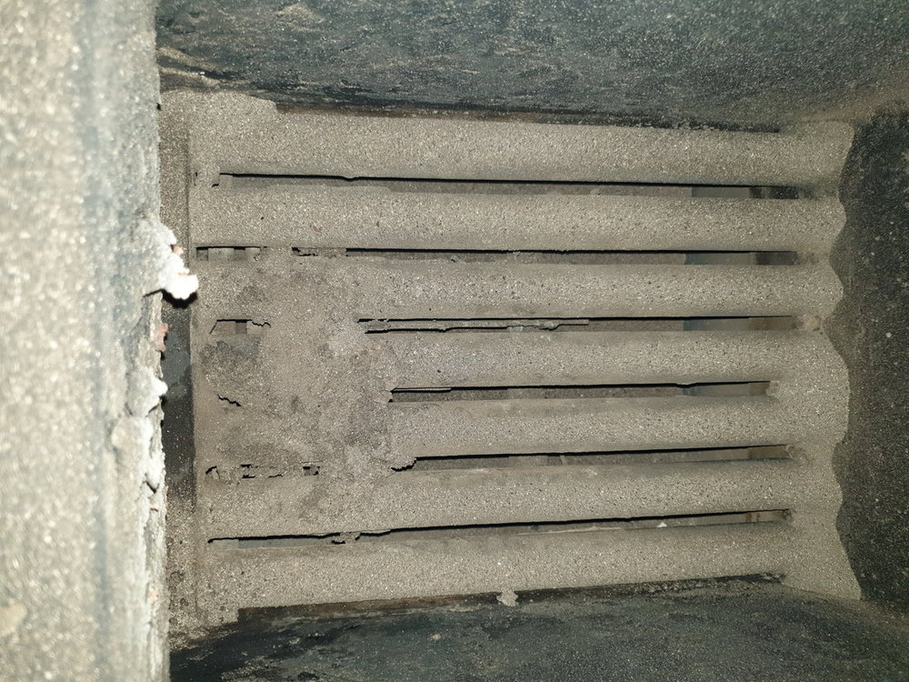

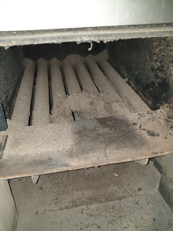

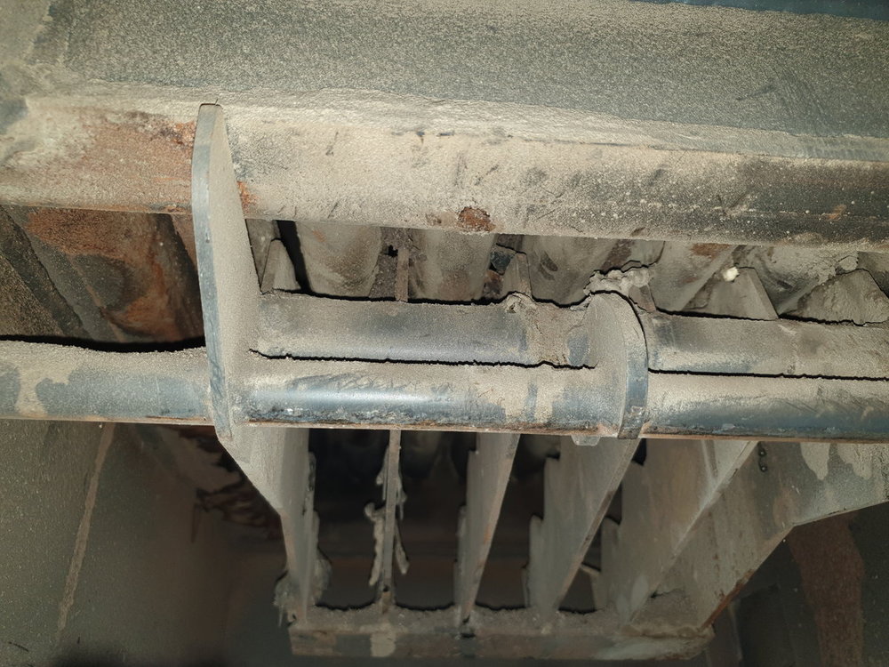

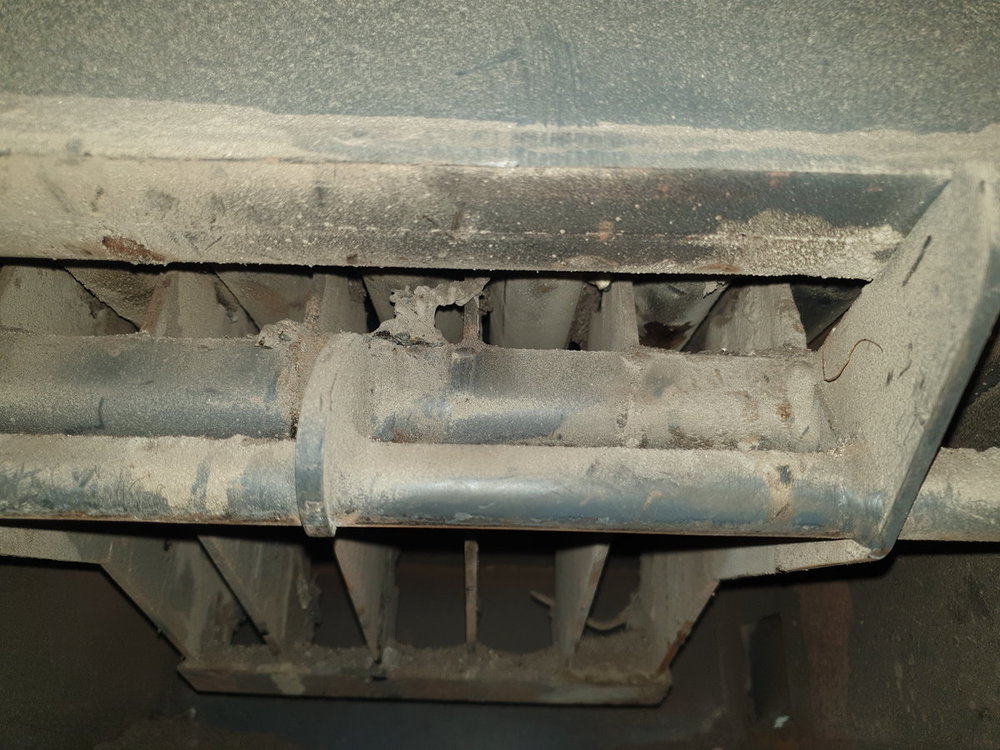

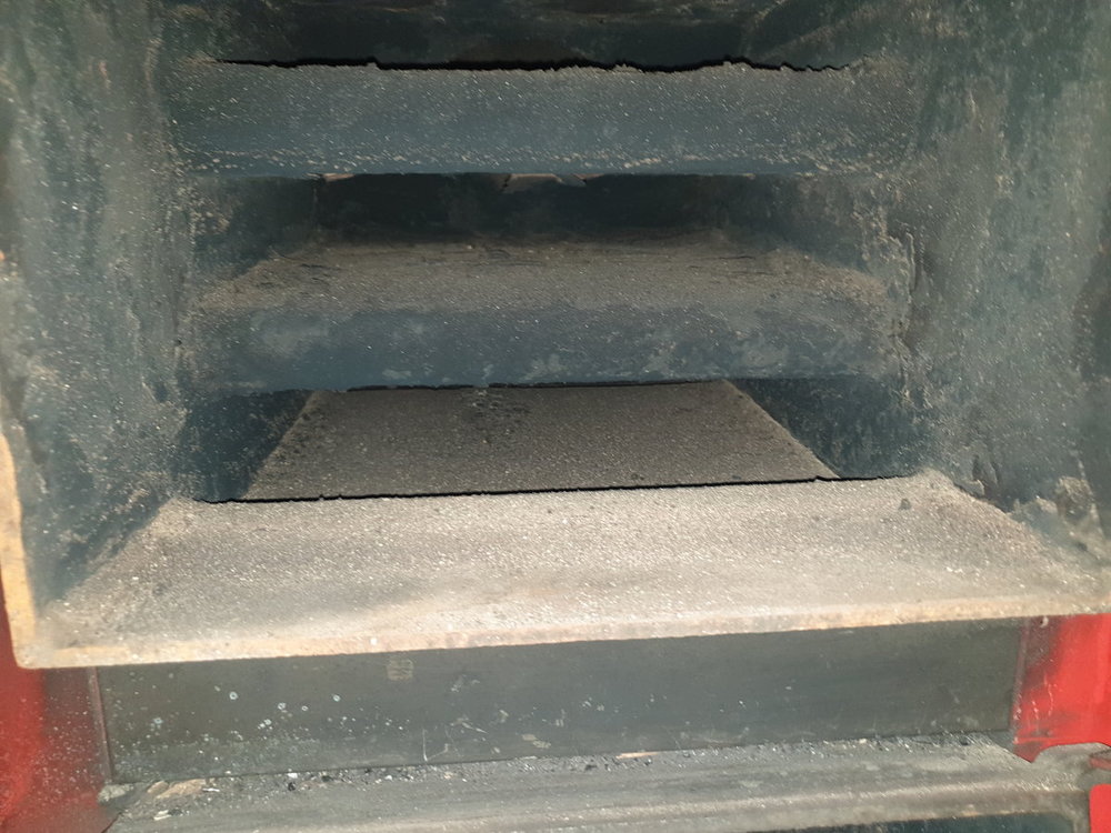

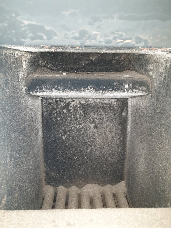

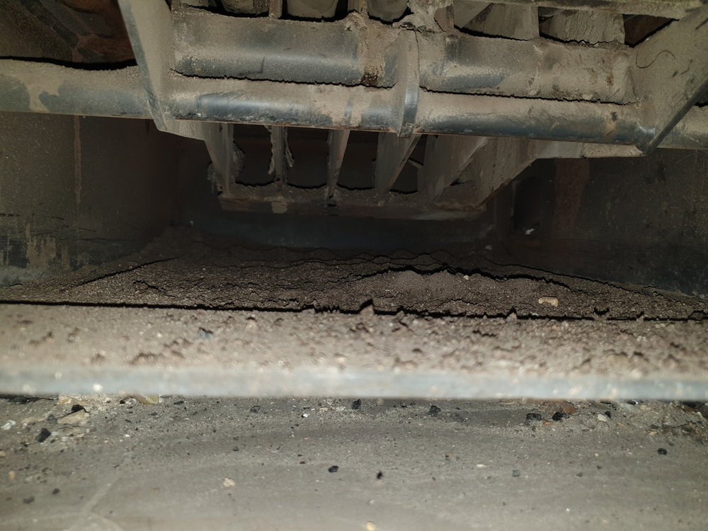

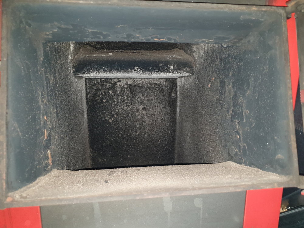

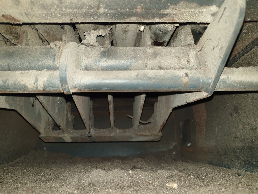

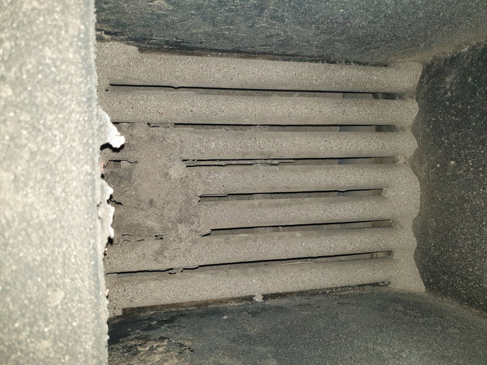

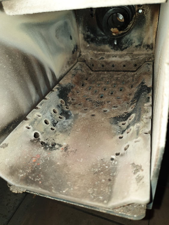

lhanusz Opublikowano 6 Października 2019 Autor #27 Udostępnij Opublikowano 6 Października 2019 2 godziny temu, robin60 napisał: Czy tak wygląda ten Twój kocioł w przekroju. Mam rozumieć , że ten palnik siedzi na rusztem wodnym Tak w tych drzwiczkach gdzie klapka miarkownika. Kolego to jest już nowszy model mój jest troszkę inny z 2015r. Postaralem się jak mogłem porobilem fotki. - to co jest na ruszcie - piec przepalil w czasie 23godz palenia przez tydzień. Odnośnik do komentarza Udostępnij na innych stronach Więcej opcji udostępniania...
lhanusz Opublikowano 6 Października 2019 Autor #28 Udostępnij Opublikowano 6 Października 2019 Tzn ten który Ty pokazałeś jest nowszy. Odnośnik do komentarza Udostępnij na innych stronach Więcej opcji udostępniania...

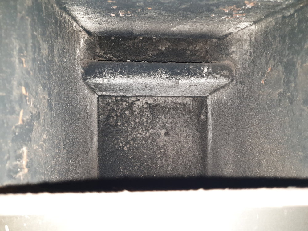

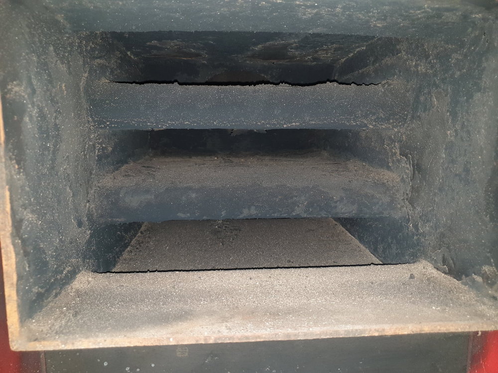

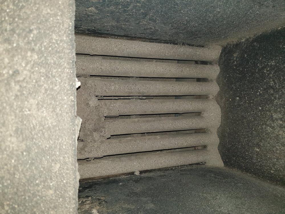

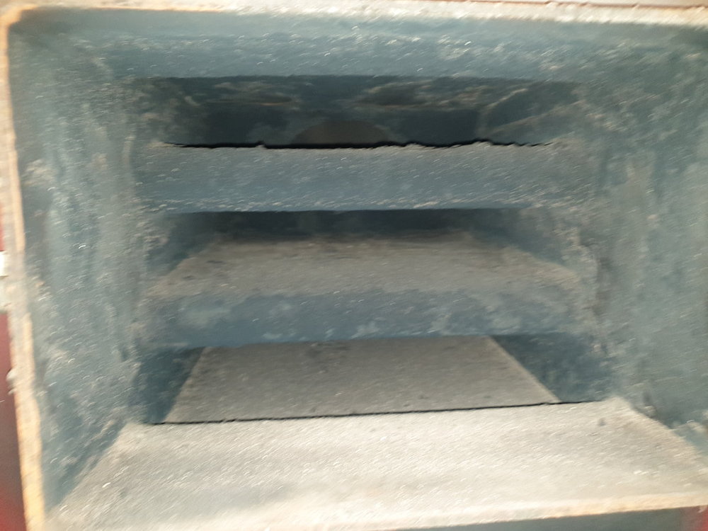

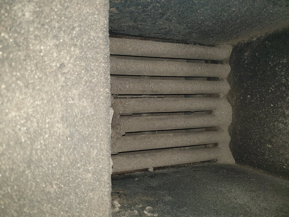

g69 Opublikowano 6 Października 2019 #29 Udostępnij Opublikowano 6 Października 2019 19 minut temu, lhanusz napisał: Czeka Cię mocno mechaniczna ingerencja w kocioł by doczyścić z tych nagarów,które skutecznie hamują odbiór ciepła. Odnośnik do komentarza Udostępnij na innych stronach Więcej opcji udostępniania...
lhanusz Opublikowano 6 Października 2019 Autor #30 Udostępnij Opublikowano 6 Października 2019 8 minut temu, g69 napisał: Czeka Cię mocno mechaniczna ingerencja w kocioł by doczyścić z tych nagarów. Rzeczywiscie zdała by sie:) tak kociol po węglu wygląda. Jak przyjechali montować tydzień temu to ile mogłem szczotka o skrobakiemtyle zrobiłem ale chyba jakaś szczotka na wiertarke by zrobiła jeszcze lepsza robotę. Pomijając ten istotny co bądź problem to dalej z tym wymiennikiem problem zostaje palnik nad rusztem jest. Jak miałem przytkane czopuch na 80-90 procent to aż wrzalo jak krople wody dałem.odkrecilem na Maxa i już nie wrze ale chyba mi wszystko ciepło z palnika ucieka w komin.... Odnośnik do komentarza Udostępnij na innych stronach Więcej opcji udostępniania...
Gość Trener40 Opublikowano 6 Października 2019 #31 Udostępnij Opublikowano 6 Października 2019 9 minut temu, lhanusz napisał: Jak miałem przytkane czopuch na 80-90 procent to aż wrzalo jak krople wody dałem.odkrecilem na Maxa i już nie wrze ale chyba mi wszystko ciepło z palnika ucieka w komin.... Ty chyba chcesz sobie zrobić krzywdę... Kto zamyka czopuch przy pracującym wentylatorze... Pisali Ci i ja też pisałem abyś narysował schemat... Ja już stąd spadam... Olewasz ludzi, więc ja też olewam ten temat. Dziękuję i życzę powodzenia. Odnośnik do komentarza Udostępnij na innych stronach Więcej opcji udostępniania...

Gość Visitor1230 Opublikowano 6 Października 2019 #34 Udostępnij Opublikowano 6 Października 2019 Kociol do wyczyszczenia do golej blachy. Niewiem. Moze to jakos zadziala. Chciales zaoszczedzic a waszlo… No wlasnie. Nie lepiej bylo dolozyc kasy i miec kociol z wymiennikiem dedykowanym pod pellet? Pellet daje o wiele mniej ciepla i sprawnosc jego przekazania do plaszcza wodnego jest kluczowa. Wycialbym i zaspawal ten nieszczesny ruszt wodny. jezeli oczywiscie wymiennik nie jest bliski perforacji. I nigdy nie przymykaj czopucha jezeli dbasz o zycie i mienie. Odnośnik do komentarza Udostępnij na innych stronach Więcej opcji udostępniania...

Gość Visitor1230 Opublikowano 6 Października 2019 #48 Udostępnij Opublikowano 6 Października 2019 Widze, ze masz poziomy wymiennik. Pilnuj zeby na polkach nie zalegalo zbyt wiele pylu. Spaliny pojda w gore i wiele wydmuchasz kominem. Odnośnik do komentarza Udostępnij na innych stronach Więcej opcji udostępniania...
Gość Visitor1230 Opublikowano 6 Października 2019 #49 Udostępnij Opublikowano 6 Października 2019 Z tymi ceglami to tam uwazaj co tam robisz. Na przyszlosc mozesz na poziome polki wstawic zawirowacze. Skutecznie poprawia odbior ciepla przez wymiennik. https://www.bing.com/images/search?view=detailV2&ccid=3weIBpGP&id=E860D2D9C1B092331A1C7B8AF7A0F289AF66F1B2&thid=OIP.3weIBpGPINVzslMDNjwGogHaFj&mediaurl=http%3a%2f%2f1.bp.blogspot.com%2f-huaNtWt8ERI%2fVGtA7TLmmdI%2fAAAAAAAAAbU%2fJFDlutFEQ1Q%2fs1600%2fIMG_0233.jpg&exph=1200&expw=1600&q=zawirowacze&simid=608044678218254129&selectedIndex=2&ajaxhist=0 Nakrycie palnika jak to nazywasz to jest deflektor dopalajacy szamotowy. W swoim biawarze mam taki fabryczny. Jest zawieszony nad palnikiem. Tylko tu tez trzeba uwazac zeby to nie wisialo za nisko bo palnik moze ci sie przegrzewac albo jeszcze cos gorszego. Odnośnik do komentarza Udostępnij na innych stronach Więcej opcji udostępniania...
Benton661 Opublikowano 6 Października 2019 #50 Udostępnij Opublikowano 6 Października 2019 Pakowanie tony cegieł do kotła na pewno nie poprawi twojej sytuacji, może tylko pogorszyć. Zawirowywacze takie, jakie podał w linku @Visitor1230, są bardzo skuteczne Odnośnik do komentarza Udostępnij na innych stronach Więcej opcji udostępniania...
