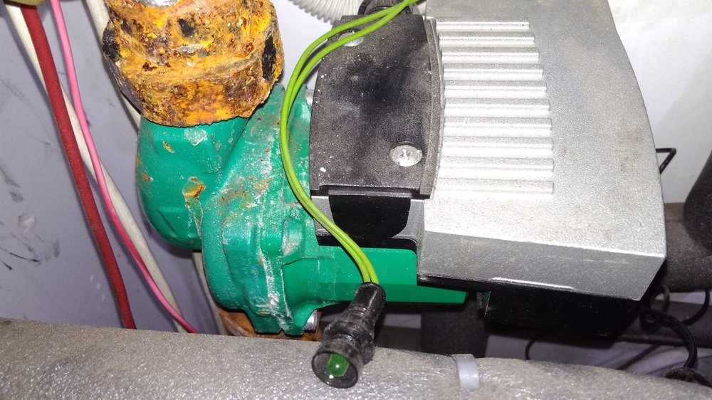

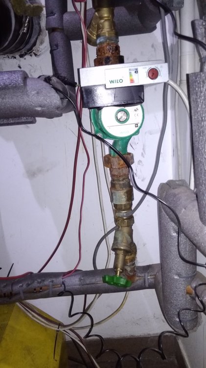

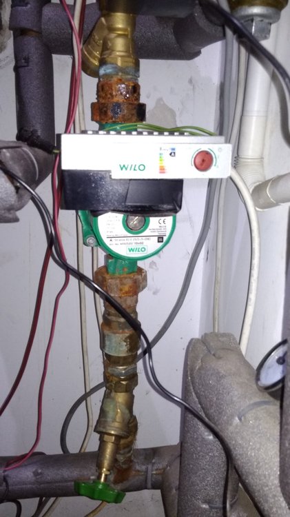

Witam czy ta pompa jest zamontowana w dobrym kierunku ?  W dodatku zawór zwrotny pod pompą cały czas grzechocze.
I drugie pytanie dlaczego tylko na tym odcinku w całej instalacji jest korozją.
Edytowane przez dz1q
Korekta pisowni
Sama pompa przewałowa jest zamontowana dobrze, wirnik zaś można obracać co 90 stopni, odkręcając 4 śruby ampulowe na korpusie pompy.
PS: Czy to pomysł na pompę "energooszczędną"  ? :)
Wszystko dobrze. Zawór przestanie grzechotac jak zmniejszysz przepływ na pompie (albo skrecisz ten regulacyjny).
Rdza się pojawiła, bo tam występuje punkt rosy. Wyczyść to i ociepl i będzie po problemie.
Dobrze, zrobię jak radzicie dziękuję za pomoc.
Sprawdź czy nad pompą nie ma jakiegoś minimalnego rozszczelnienia.
