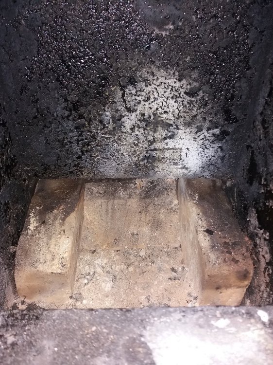

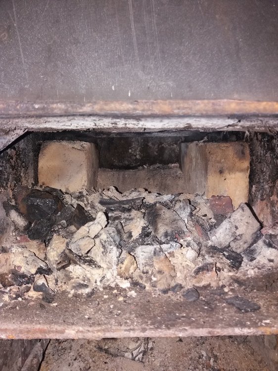

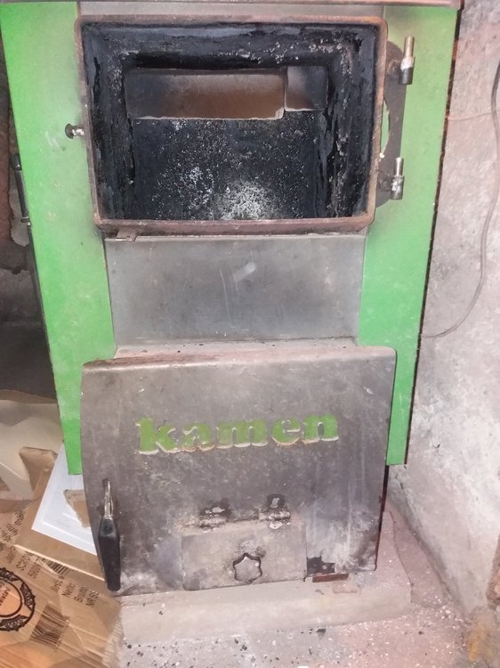

Tak to wygląda u mnie na początek
Szału nie robi na razie ale myślę że z waszą pomocą dam radę
Kilka pytań, dysza to jest ta cegła ścięta pod skosem czy ta z wydrążonym otworem przed ktorej ja jeszcze nie mam
Powietrze wtórne ma być podawane w okolice tej cegły ze skosem?
Strasznie słaby ten początek? Jedynie 3 cegły wrzucone.
Brak komory palnika. Gdzie to ma się dopalać? W wymienniku?
Powietrze wtórne przed skosem będzie działać dużo lepiej ( najlepiej z tego samego źródła - czyli z popielnika)
Powierzchnia rusztu za duża.
Trzeba odizolować popielnik od komory zasypowej bo są jedne drzwiczki do obu. Powietrze z popielnika może dostać się do komory zasypowej tylko przez ruszt ( nie w okolicy drzwiczek). Trzeba uszczelnić to jakimś sznurem bo się wszystko na raz rozpala.
Musisz najpierw coś zbudować by działało - 3 cegły to za mało.

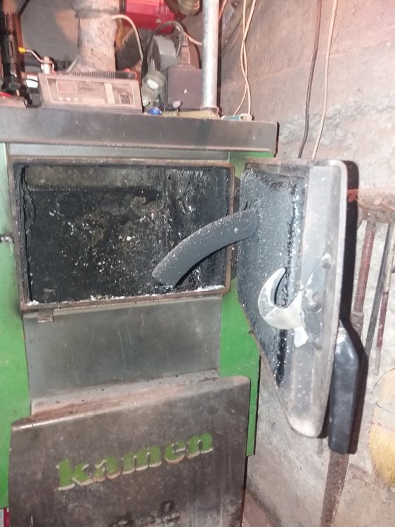

Takie coś zrobiłem jeszcze jako niby dopływ powietrza wtórnego do paleniska
Może jakoś to można wykorzystać? Ja jestem laikiem w takich przeróbkach. Palę jak wszyscy palą i ślepo wierzę że jak producent zrobił coś to musi to działać i być skuteczne. Teraz mam świadomość że mylę i myliłem się bardzo.

Zamiast przerabiać, zacznij palić od góry.
Zaślep dolny otwór .Wczesniej za palnikiem na ruszcie połóż np blachę by odciąć lewe powietrze. Pal słabym węglem na temp. nie mniej niż 55-60 stopni.
Okaże się że masz całkiem spoko kocioł. Zniknie smoła i kondensat.
Ale najpierw porządnie wyczyść kocioł i komin.  Będzie jak w bajce:)
@Ptaszek dużo nauki przed tobą, wygląda na to, że palisz z niskimi temperaturami na co wskazują zdjęcia kotła i to co piszesz o kominie, przerabiałem to kilka lat temu. Niestety kotły węglowe tego nie lubią.
Zgadzam się z @witek1234, wydaje mi się, że palenie od góry jest łatwiejsze i do tego będziesz mógł wykorzystać tą rurę(KPW) w drzwiczkach zasypowych tylko czeka cie trochę przeróbek, na pewno nie możesz używać jednocześnie dmuchawy i KPW, bo dmuchawa może tamtędy wypychać dym na kotłownie i zaczadzisz wszystkich domowników.
