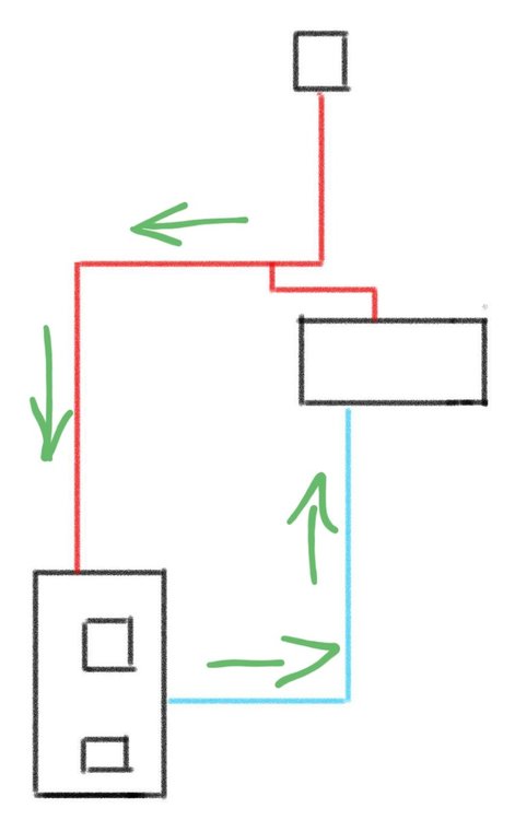

Kocioł wychładza bojler
No właśnie.
Co zrobić by kociołek nie wychładzał bojlera i jednocześne zachować pracę grawitacyjną?
Niestety zrobić coś trzeba bo jednak przy przepalaniu sporo opału idzie na marne na dogrzanie bojlera,który to rano jest mocno wychłodzony.
Zaznaczyłem kierunek wychładzania/cofania ciepła.
Na zasilaniu zbiornika CWU zainstalować zawór zwrotny.
Przy obiegu wymuszonym tak, ale przy grawitacji? Przy grawitacji zazwyczaj podloczenie CWU się syfonowało
Zawór zwrotny klapowy.
Grawitacja zadziała a cofki nie będzie.

To chyba nie zadziała bo rury są prowadzone z lekkim spadkiem w kierunku bojlera,ale zawór klapowy sprawdza się na obejściu pompy bo tak mam zrobione w razie awarii.

Zawór zwrotny klapowy nie służy jedynie jako bypass pompy. Jest jeden warunek jego poprawnej instalacji. Musi być w poziomie aby klapka się domykała.
Tak,wiem.
Dlatego piszę,że raczej się nie sprawdzi bo rura jest prowadzona z lekkim spadkiem w kierunku bojlera,więc zawór byłby lekko otwarty.
Palnik w dłoń i poprawić tak jak winno być.
Ej no,przecież dostałem takie rady,że przy grawitacji rury powinny być prowadzone ze spadkiem/wzniosem.
Teraz tego nie zmienię bo wszystko jest już połączone i pochowane w ścianach.
Ok,już mam plan jak to wykonać.
Na zasileniu bojlera mam wstawiony trójnik-góra odpowietrznik-bok zasilenie,śrubunek-dół bojler.
Wystarczy,że przekręcę trójnik o 90° i tam wstawię zawór klapowy a potem śrubunek z zaworem kulowym,następnie dolutuję lub skrócę rurę zasilającą w zależności czy obrót wykonam w prawo czy w lewo.
Bojler jest w miarę wypoziomowany,ale jeżeli trafi się lekki spadek to grawitacja poradzi sobie z otwarciem zaworu?

Godzinę temu, Jamjestcichy napisał:
Lub pionowo z kierunkiem przepływu w górę :)
Wiem,wiem tyle,że u mnie tak się nie da.Jedynie w poziomie mogę go zamontować.
