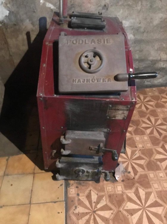

Chciał bym w garażu podłączyć instalacje co
Za bardzo małe pieniądze kupiłem pięć Hajnówka taki jak na zdjęciu oraz komplet grzejnikow

Piec jak na zdjeciu

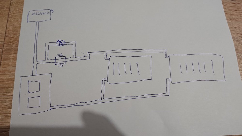

Tak na szybko narysowalem czy aby się upewnić czy dobrze wszystko zrozumiałem
Są ZR do montażu poziomego - musisz sprawdzić czy Twój taki jest. Możesz też go wcale nie montować- w razie czego pompa też na postoju przepuści grawitacyjnie. Zawory odcinające najlepiej dwa - przed pompą(z filtrem) i za żeby odciąć wodę do oczyszczenia filtra. Pion z PP dałbym 25 a same odejścia do grzejników najwyżej 20 - przy PP podany rozmiar to średnica zewnętrzna . PP 20 to wewnątrz 13. Przy naczyniu podłączenie tak jak w załączniku

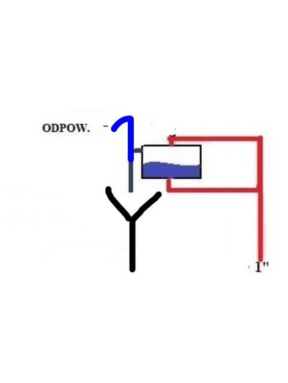

8 minut temu, shogunzlasa napisał:
Do tej pory nikt nie wie po co ona tam jest :P
Jak to po co?
Do odpowietrzenia kotła i instalacji oraz do odprowadzenia np pary wodnej podczas gotowania się kotła.
Mówie o kawałku czerwonej rury, która się rozdziela i idzie ponad zbiornik (dokładnie o ten kawałek ponad zbiornikiem.
Do odprowadzania pary mamy rurę niebieską i wyjście na zewnątrz.
Ten kawałek ma sens jak są 2 rurki do naczynia, w przypadku jednej - jaką rolę to niby spełnia? Pary nie zawróci, podgrzać nie podgrzeje, poprostu jest...
Rura niebieska odpowietrza zbiornik i wyrównuje w nim ciśnienie, a rura czerwona górna - tak jak już pisałem
Jak jej nie ma to para przepycha się przez wodę w naczyniu i ją wyrzuca, a jak jest to para wpada bezpośrednio do naczynia i schładza się uderzając w lustro wody
Ok - jakaś logika w tym jest, ale w tej rurze i tak jest woda - do poziomu lustra naczynia. Z racji lepszej drogi (brak kolana) może lepiej tam to ciśnienie ujdzie, chociaż wątpie - i tak ma jedną drogę wyjścia na zewnątrz (z fają z boku). Para i tak się przepycha przez słup wody...
Dużo zależy od naczynia i ilości wody - jak zacznie mocniej rosnąć poziom lustra to i tak "zaklinuje" jedyne wyjście czy to dla pary, czy to dla wody i dostajemy efekt "ksztuszenia się".
Grunt to zadbać o to, żeby powietrze nie blokowało odpływu - pokomunistycznie śpece podpinali się bezpośrednio od dołu - na górze rura do odpowietrzania z fają otwarta a przelew przez kolano o odpowiedniej średnicy. Złe to nie było, czy lepsze, czy gorsze - ciężko mi stwierdzić.
Tak ale wtedy to była inst bez pompy albo z włączaną sporadycznie - aby szybciej nagrzać,  a rury były nie 1" ale dużo grubsze.
