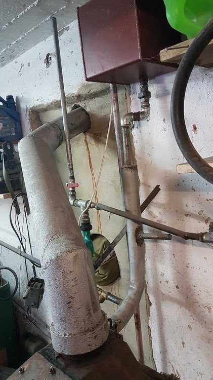

Zrobiłem instalację CO w garażu ze starego pieca, podłączyłem to tak jak w załączniku.
Mam to lekko przerobić, pompę zamontować poziomo i zlikwidować ten odpowietrznik.
Tylko myślę nad naczyniem, czy nie dać go na powrót?, chodzi mi o to że pompka jak pracuje na 1 biegu jest ok, ale na wyższych biegach szczególnie na 3cim, słychać bulgotanie, jakby robiło podciśnienie w naczyniu ?
Chodzi mi o to czy pompka będzie miała lepszą wydajność jeśli naczynie będzie na powrocie ?
Gdy popracuje dłużej na 2 biegu to jakby bulgotanie w naczyniu ustępuje, ale już między 2 a 3cim biegiem raczej woda pompowana jest z taką samą prędkością, odnoszę wrażenie że przy 3cim biegu wydajność jest gorsza niż na 2gim.
Czy ten schemat jest poprawny, czy ta wysokość między piecem a naczyniem (1m) jest wystarczająca ? Czy coś zmieni jeśli naczynie dam na powrót ?
Czy będzie równie bezpiecznie jak teraz w przypadku zagotowania, i gdzie ta para pójdzie? powrotem ?
Z góry dziękuję za pomoc.
Pod żadnym powodem nie przenoś naczynia na powrót !
Jeżeli to możliwe to podnieś naczynie najwyżej jak się da nawet kosztem krótkiej fajki odpowietrzającej.
Pompę zainstaluj w poziomie bezpośrednio nad kotłem np z trójnika w bok.
Rura do naczynia nie może być mniejsza niż 1 cal.

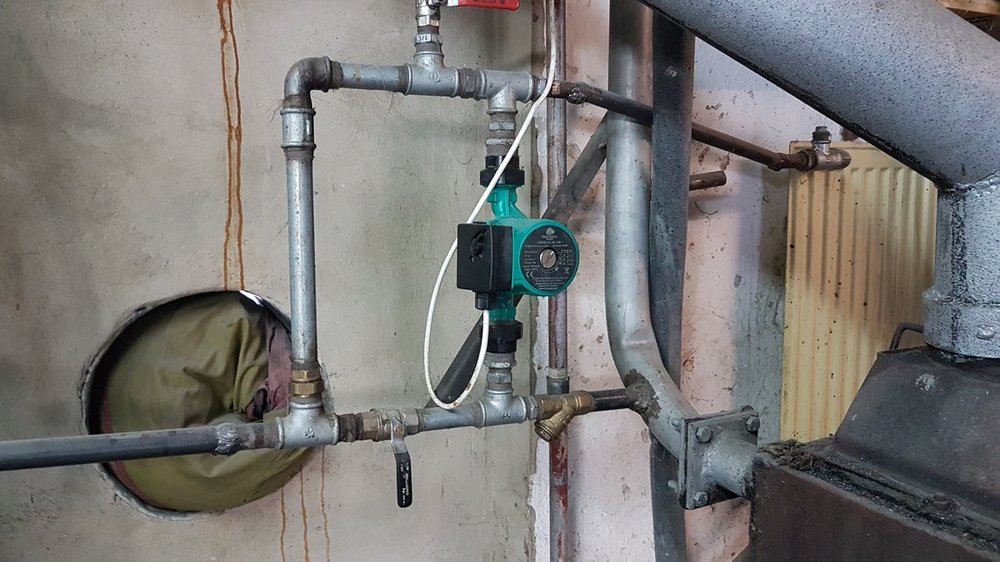

Wykonałem zdjęcia rzeczywiste, może będzie lepiej, bo ten schemat trochę nie kompletny.

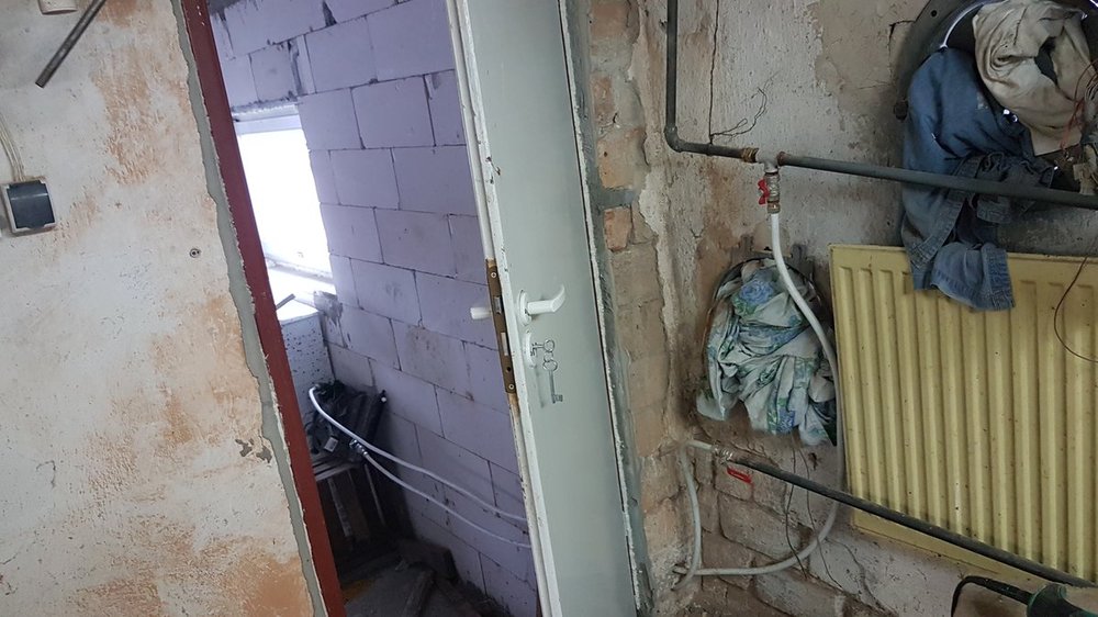

W tej chwili są 2 grzejniki i 1 chłodnica.
Finalnie ma być 5/6 grzejników, 2 chłodnice, 2 podłogówki 36 m oraz 39 m.
Teraz jest 1 grzejnik po prawej stronie, ale piec będzie przestawiony maksymalnie w prawo gdzie jest już gotowy komin, więc całe zasilanie pójdzie na lewo, dlatego chciałbym to przerobić w ten sposób że pompę dać poziomo i odpowietrznik na końcu dopiero, czy pompa będzie dobrze działać jak ją dam poziomo, nie będzie problemów ? Wtedy bym zlikwidował ten odpowietrznik i poszło by to fajnie w lewo pod lekkim wzniosem więc powinno się ładnie odpowietrzyć, a odpowietrzenie muszę 1 zrobić, gdyż grzejniki które mam i będę miał nie posiadają odpowietrzników.
Dziś paliłem w piecu, i widocznie było powietrze w układzie, bo pompa chodziła na II biegu i nawet na III i nic nie bulgotało w naczyniu więc może będzie ok.
Do naczynia wchodzi rura 3/4 bo takie jest podłączenie. Ale jest jej ze 30cm, reszta to 6/4.
Jak robię sam to staram się wedle przepisów aby układ był jak najbardziej bezpieczny, jedynie zrezygnowałem z przyłącza 1 cal na rzecz 3/4 - z resztą samo naczynie ma takie. Ale ostatnio firma montowała znajomemu centralne w domu, i naczynie ma podłączone na powrocie, a wiedzie do niego kręta rurka miedziana fi 20mm mierzone zewnętrznie ! I tak firma montuje. Czy to aby nie jest trochę niebezpieczne, przelew to pex 20 a odpowietrzenia od zbiornika wyrównawczego brak, kocioł na węgiel. Ponadto miałem okazję sprawdzić u sąsiadów i wszyscy mają gdzieś pochowane naczynia i wszyscy na powrocie, rurki 1/2 cala stalowe idą do naczynia. U mnie w domu też firma robiła i też mam źle, idzie rurka 3/4 ale przez pompkę i zawór różnicowy, 5 lat temu jak mi to montowano chciałem aby to było inaczej, żeby do naczynia szła rura bezpośrednio z zasilania, ale hydraulik powiedział abym się nie wtrącał i robi wszystkim tak to i mi zrobi tak samo, i powiedział że po mojemu to w ogóle nie zadziała. W garażu mam naczynie 1m powyżej pieca i działa, a w domu mam 4m powyżej pieca.

Ten zawór na zdjęciu miał służyć aby to działo grawitacyjnie, lecz połowa grzejników jest na równo z piecem a druga połowa będzie poniżej, więc raczej nie ma szans, więc nie myślę dawać zaworu różnicowego, czy bawić się z kulowym jak teraz tylko pójść po najmniejszej komplikacji, naczynie zostawić tak jak jest, a całe zasilanie w lewo poprzez poziomo położoną pompę. Chyba to nie jest jakiś problem dla pompki jakby była poziomo ? Pójdzie z lekkim wzniosem więc nie powinna się zapowietrzać ?

1. Wywal ocynk - nie powinno go być w instalacji
2. Pomysł nad spawaniem migiem nie jest idealnym pomysłem - zastanów się czy nie wywalić wszystkiego i zrobić od nowa z C.U. , skoro umiesz spawać migiem to i poradzisz sobie z lutowaniem miedzi która jest 100x łatwiejsza

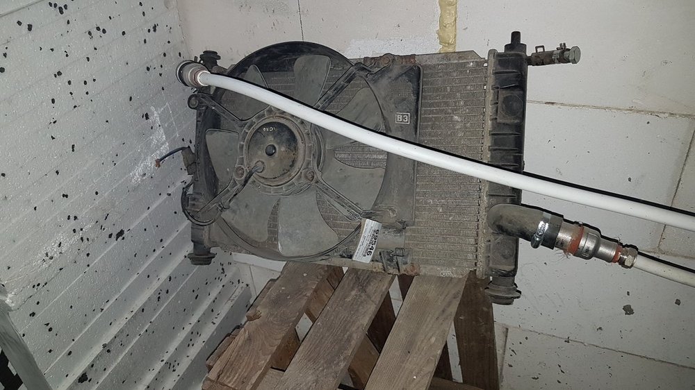

Ta chłodnica robi za nagrzewnicę :)
na pexie 16??? jak to działa?
autor chyba nie wie jaki parametr powinien być na takiej nagrzewnicy
Na II biegu pompka, Temp zasilania 70/80 st.C, powrót z chłodnicy ok. 50st.C
Wentylator pracuje na zasilaczu komputerowym na 5V, pobór prądu 37W

Pex 16 ale mała długość więc opór nie tak duży, jedynie te grzejniki nie mam jak przydusić, co by więcej wody przeszło przez chłodnicę. Koszt chłodnicy 30zł. Pex 16 free. Rozwiązanie tymczasowe. Bo w tym garażu mają być 2 grzejniki i 2 podłogówki po 35/37m. Gdy będą grzejniki, podłogówka, drzwi ocieplę 4cm styro to myślę 20st.C bez problemu, wystarczy jednak 15 to nie mieszkanie :), przy 15 można coś majsterkować przy aucie, ewentualnie przespać się na podłodze :)
Chłodnica, można nazwać nagrzewnica to nie jest chyba złe rozwiązanie, tanie i szybciej wymiesza powietrze, szczególnie że garaż wysoki.
