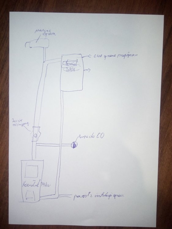

Panowie, potrzebuję pomocy przy przerobieniu instalacji w mieszkaniu. Przez jakieś 10 latek działało sobie ogrzewanie z kociołkiem 12Kw, 8 kaloryferów i zasobnikiem 120 litrów
wpiętym jak kaloryfer. Pompka z prostym sterownikiem, załanczającym ją przy temp. zadanej. Niestety, wielokrotnie były problemy z przerwami zasilania i  trzeba było szaleć przy kociołku
żeby nie wyleciał w powietrze.
Chcę zmienić instalację, podłanczając zbiornik CWU 300L (120 przy trójce małych sępów to problematycznie mało) Na grawitacji, dokładnie nad kociołkiem.
Ale w taki sposób żeby zasilanie na kaloryfery nie doiło zbiornika CWU.
Kociołek i kaloryfery na jednym poziomie, a zbiornik CWU piętro wyżej.
Zbiornik jest tak zbudowany że grzany jest cały zład a CWU grzana przepływowo wężownicą 2x25m miedzi 15mm.
Na dole zbiornika wężownica do solara.
Instalacja najlepiej prosta do bólu, bo nie chcę inwestować w stary domek. Obok powstaje już nowy, w starym nie ma miejsca na moją rodzinkę:)
Pózniej postaram się naszkicować co mi po głowie chodzi.

Przepraszam że tak długo to trwało. Ale własnoręczna budowa domu potrafi zajmować naprawdę dużo czasu.
Nabazgrałem taki prosty schemat instalacji o jakiej myślałem. zobaczę czy uda się jakoś go pokazać.
Chcesz odpalić 2 miedziane wężownice w zbiorniki 300L na grawitacji?
To nie są 1-2 zawijasy jak w 120...
Masz już ten bojler czy chcesz inwestować w niego kasę?
Do tej pory jest podobnie, tylko zbiornik cwu jest wpięty jak kaloryfer i ma delikatnie przymknięty zawór kulowy.
Czy po rozpaleniu kociołka, pójdzie to w grawitacji na rurkach chyba 28mm?
Zbiornik miałby być grzany grawitacyjnie, a pompka miała by brac wtedy gdy sterownik potrzebuje ją załączyc. Ale żeby nie doiła zbiornika cwu.
Prosiłbym o radę  lub najprostszy schemat dla laika (czyli dla mnie).
Zbiornik już zrobiłem, latem jakoś, jak czekałem na materiały budowlane.
Mam tam równolegle dwa razy 25mb rurki 15-ki.
cwu ma być grzana praepływowo od medium w układzie co.
Edytowane przez mariusz7924
sambor. jak forum podpowiada, naczynie wzbiorcze z kotła bezpośrednio,
baniak nad kociołkiem, zawór zwrotny- żeby pompka nie wyciągała zagrzanej wody z baniaka cwu.(przynajmniej tak myślę, zaznaczam że jestem laikiem)
Całość wody w baniaku ma być grzane a cwu ma przepływać tylko przez tą wężownicę z rurki miedzianej.
Aaaa - wyrażenie zbiornik CWU mnie zmyliło :)
Po prostu bufor 300L z przepływowym grzaniem wody... Nie wiem czy będziesz zadowolony z efektu grzania wężownicy przy zbiorniku 300L...
Chcesz ustabilizować układ więc nie powinien chodzić na wys. temp. Podczas gdy ideą bufora i przepływowego grzania jest właśnie wysoka temp...
Ma grzać do wysokich temperatur. Ma być więcej cwu niż do tej pory. (120l)
Pompka do co ma nie wychładzać zbiornika.
Miedziana przepływówka z powodu *** zakamienienia wody.
np. czajnik po ok trzech miesiącach ma ponad 5mm warstwę kamienia.
według niemieckiej skali twardości ponad 30 stopni. (testy akwarystyczne)
I ma dać więcej czasu na reakcję na brak energii el.
Nie muszę ustabilizować układu.
Proszę nie używać wulgaryzmów
