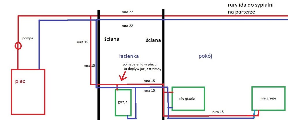

Witam, już raz dodawałem ten temat ale bardzo zależy mi na szybkim rozwiązaniu gdyż zbliżają się zimne czasy ;) Dodaję zdjęcie mojego problemu mam nadzieje ze po zobaczeniu rysunku ktoś da złotą radę co z tym fantem zrobić by wszystko działało jak należy ;)
Od kiedy masz ten problem? Układ górnego zasilania, , te rury od kotła w górę i dalej u gory idą ze spadkiem w dół? Ostatni grzejnik ma już zasilanie dolne. Nie miesza zasilania układu w ten sposób.

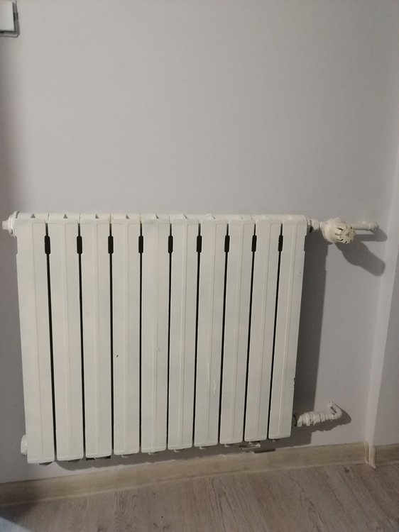

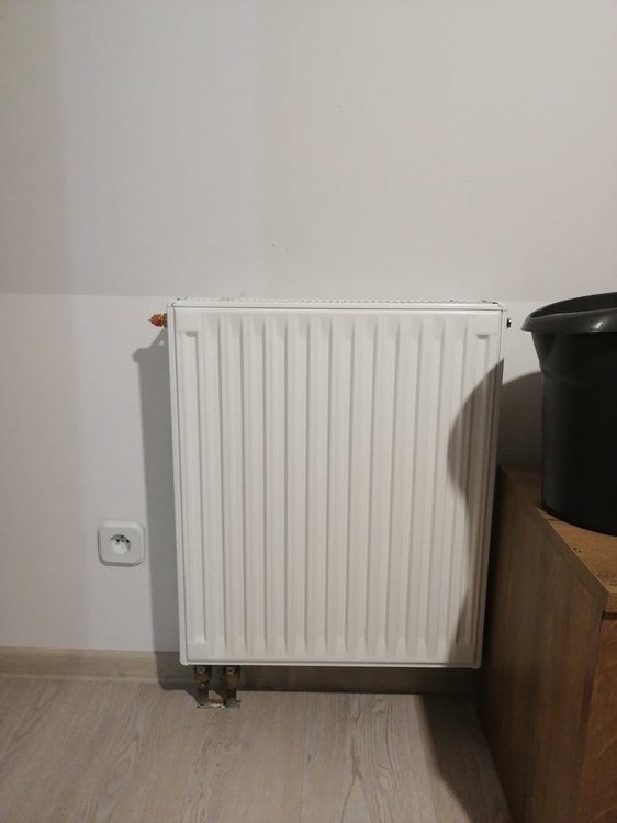

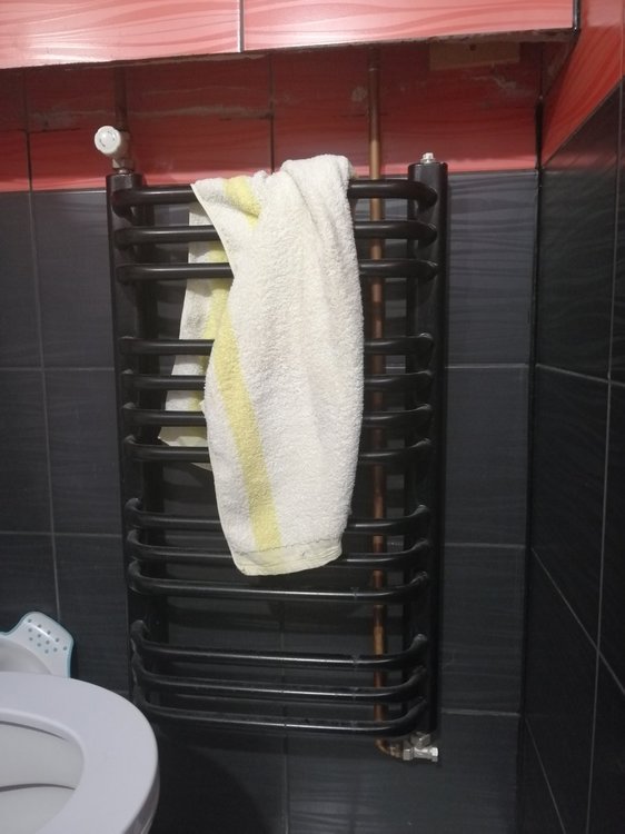

Grzejniki odpowietrzone maja na odpowietrzniki na kluczyk kwadratowy problem jest od samego początku rury górne idą w poziomie dołączam zdjęcia grzejnikow
Czyżby za mała wydajność obiegu? Rura 15 na 3 grzejniki... a drugi obieg zabiera większość czynnika (rura 22).
Czy po zakręceniu grzejnika na obiegu z rurą 22 i tego pierwszego na 15 grzeją pozostałe 2?

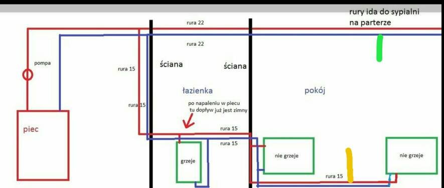

Rury na zielono (górne zasilanie) muszą iść ze spadkiem w dół, rury na żółto (dolne zasilanie) spadek odwrotnie, stopniowanie średnic rur, od kotła np 28 CU dalej w dół 22-18 do grzejników 15 zależy też mocy grzejników. Nie miesza się grzejników w układzie instalacji trojnikowej z zasileniem bocznym i dolnozasilanymb7183e69dfb430073d41a92ebb1b11e7.jpg
Podaj jeszcze jak pracuje pompa od tych grzejników oraz jaka to pompa, jakie grzejniki po za tymi co na rysowałeś są zasilane z tej instalacji?
Wg mnie to do dwóch pierwszych grzejników powinna iść rura Cu18.
