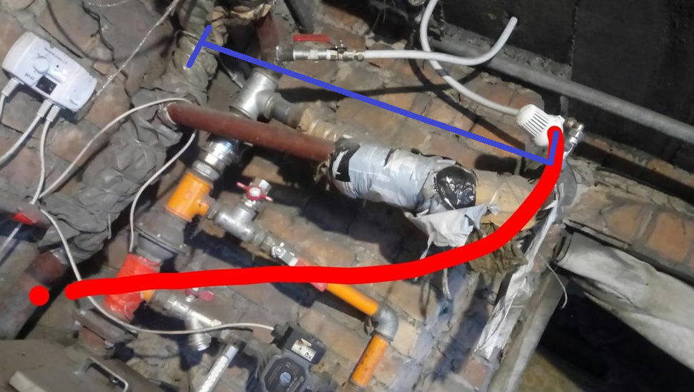

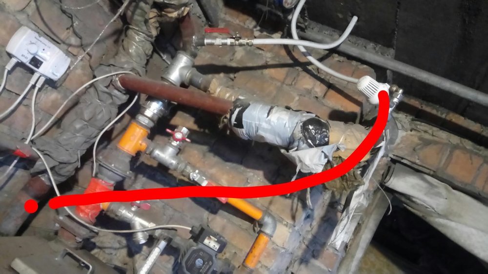

Mam  ogrzewanie podłogowe w kuchni problem jest taki że źle został,podłączony powrót i teraz trzeba go obniżyć ponieważ podłoga bardzo długo się nagrzewa, i mimo wszystko na środku jest chłodniejsza niż po bokach ,i pytanie dotyczy :,zostawić zawór termostatyczny w piwnicy()obecnie jest nie używany czy rozkuwać płytkę w kuchni i w podłodze go montować. Na zdjęciu zaznaczone gdzie ma być zamontowany powrót
To jest tzw. ogranicznik temperatury powrotu, czyli zawór termostatyczny mierzący temperaturę przepływającej w nim cieczy a nie podłogi.
Przyczyny niedogrzewania:
1/ Żle ułożona lub/i zbyt długa pętla podłogówki.
2/Żle odpowietrzone rurki podłogówki.
3/ A skoro żle wpięty powrót, to ma być nie tam, gdzie na czerwono, tylko tam-gdzie na niebiesko :)
Edytowane przez gmaj22
On MUSI być na powrocie, chociaż sam zawór lepiej jeśli jest ponad grzaną posadzką, gdyż łatwiej wtedy odpowietrzyć obieg podłogówki.
Ponadto pętla dla pex 16 nie może mieć więcej niż 50m długości.
