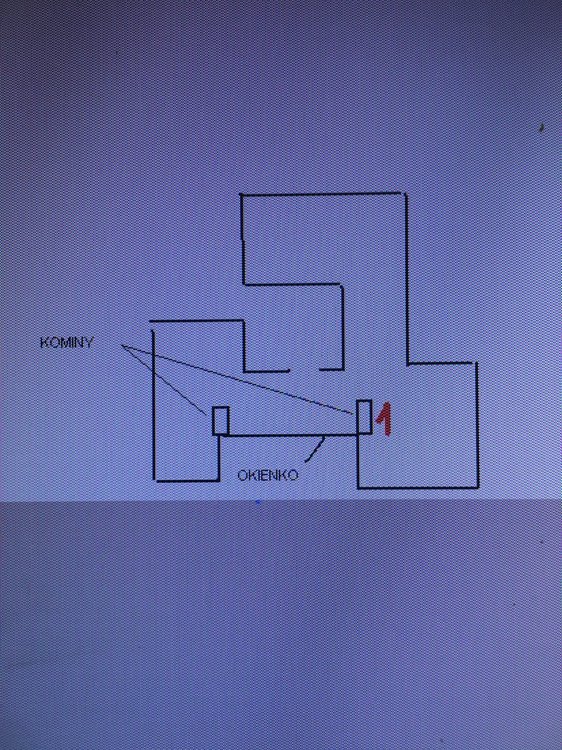

adamu Opublikowano 27 Sierpnia 2019 Autor #10 Opublikowano 27 Sierpnia 2019 Tak 1 wentylacja będzie zapewniona , rozchodzi się o wentylowanie wewnątrz . Kominek zakupiony ocieplony , rurę tez ocieplę . Ocieplony będzie strop , deskowanie nie . Tak na szybko wstawiam rysunek tu widać przekrój poddasza mam okienko jako napływ powierza czy można zamontować kominek w bliskiej odległości okolice komina 1 czy wtedy nie spełni swojej roli i musi być gdzieś w innym końcu ?
shogunzlasa Opublikowano 27 Sierpnia 2019 #11 Opublikowano 27 Sierpnia 2019 Jak nie masz skosów ocieplonych to jeszcze pół bidy. Ogólnie chodzi o to, żeby nie były obok siebie - powietrze musi wejść jedną stroną, wyjść drugą. Jak masz wentylowaną kalenicę to możesz powiercić deskowanie na górze / zrobić szparę jak jakiś kominek nie będzie dawać rady - tylko upewnij się, że masz szparę / taśmę wentylacyjną w kalenicy i że nie jest to szczelnie pozamykane.

Gonzo19 Opublikowano 28 Sierpnia 2019 #14 Opublikowano 28 Sierpnia 2019 na tym poddaszu musisz wymusić wentylację, samo grawitacyjnie nie będzie działać. Tam zawsze będzie gorąco lub zimno w zależności od pory roku chyba, ze dobrze ocieplisz skosy, wtedy bedzie to mniej odczuwalne. zrób nawiew w pomieszczeniu obok komina po lewej stronie (w/g rysunku) a w pomieszczeniu na przeciw okna daj kominek wentylacyjny, ale nie zwykły, tylko cos a'la Vilpe, lub turbovent.. jak bedzie tylko jakis ruch powietrza na zewnatrz to taki kominek będzie wyciągał powietrze z poddasza, a napłynie z nawiewnika. Mozesz tez takiego turboventa umiescić w przewodzie wentylacyjnym w kominie jednym badź drugim, ale to musza byc oddzielne przewody, nie połaczone z dołem.

adamu Opublikowano 29 Sierpnia 2019 Autor #16 Opublikowano 29 Sierpnia 2019 Mam wolny kanał w kominie po prawej stronie według schematu , czy po zamontowaniu tam nasady turbowent mimo małej różnicy wysokości między kratka a szczytem komina będzie to działało ? Nawiew będzie z okienka obok wiec odległości są bliskie ?
Gonzo19 Opublikowano 29 Sierpnia 2019 #17 Opublikowano 29 Sierpnia 2019 turbowent jak się obraca to wymusza różnice ciśnień wiec będzie działać, różnica wysokości nie ma znaczenia, problemem jest zbyt blisko okno, nie będą wentylowane najdalsze zakamarki czyli wszystkie te poboczne pomieszczenia. całość bez sensu aby to działało, to musiałbyś zamontować jakieś porządne nawiewniki w najdalszych końcach pomieszczeń
adamu Opublikowano 29 Sierpnia 2019 Autor #18 Opublikowano 29 Sierpnia 2019 Wiec okno zamknięte będzie , a porobie nawiewy na całej długości dachu ewentualnie co ileś metrów przy murlacie ewentualnie jakoś przy deskowaniu . Długie wiertło i nawiercac otwory potem zasłoni je podbitka ?

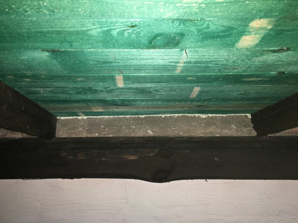

krisgie Opublikowano 29 Sierpnia 2019 #19 Opublikowano 29 Sierpnia 2019 Otwory wentylacyjne robisz między deskowaniem a murłatą ale przy samym deskowaniu by nie robić mostków na murłacie. Podbitka zasłoni te otwory. Co do podbitki, jeśli drewniana to trzeba wyciąć w niej otwory i zasłonić kratką. Jeśli plastikowa lub blaszana (polecam) to są profile wentylowane, np takie jak na zdjęciu - przez które powietrze dostanie się do otworów które zrobiłeś.
adamu Opublikowano 29 Sierpnia 2019 Autor #20 Opublikowano 29 Sierpnia 2019 U mnie to wyglada jak na załączonym zdjęciu . Panowie ostatnie pytanie bo dekarz upiera się na zrobienie kominków , na schemacie w poście wyżej gdzie najlepiej je rozlokować w zapasie mam 2 kominki ,ale może być 1 oraz czy przy turbowencie i kanale wentylacyjnym kominki tez mogą być czy już nie z racji ,ze nie będzie wtedy grawitacyjnie ?

adamu Opublikowano 29 Sierpnia 2019 Autor #22 Opublikowano 29 Sierpnia 2019 No nawiewy powietrza będą dałem zdjęcie jak to u mnie wyglada i jak w tym przypadku je wykonać . Oraz czekam na odpowiedz z postu jako wywiew powietrza te kominki czy kanał wentylacyjny z komina + turbowent.

adamu Opublikowano 30 Sierpnia 2019 Autor #24 Opublikowano 30 Sierpnia 2019 Ok kominki oddaje do hurtowni , założono wczoraj wyłaź dachowy i jest 100 razy lepiej wilgoć trochę uszła . Kratke montować najwyżej jak się da w kominie prawie przy deskowaniu czy ileś centów opuścić żeby w najwyższych miejscach para nie stała ? Podałem w poście zdjęcie murlaty i deskowania w moim przypadku na początku zapiankowalem szczelnie ,zeby wiatr nie podrywał konstrukcji,a teraz w jaki sposób nawiercic otwory murze lub deskach dla zapewnienia nawiewów powietrza ?
krisgie Opublikowano 30 Sierpnia 2019 #25 Opublikowano 30 Sierpnia 2019 Skoro zdecydowałeś się na takie rozwiązanie pozostaje wierzyć że jakoś to będzie. Nie narysowałeś na pierwszym szkicu jak przebiegają linie kalenic, koszy i naroży i można się tylko domyślać jak to jest. Nie wiadomo też gdzie jest najwyższy punkt dachu. - kratkę wywiewną w kominie dałbym najwyżej jak się da, ale jeśli dach ma różne poziomy i gdzieś dalej jest wyżej to może byc słabo... - desek nie ruszaj, nie wierć w nich, zostaw tak jak jest, krycie wstępne odpowiada za szczelność dachu dla deszczu i skroplin - murłaty bym na razie nie zamykał styropianem, daj jej czas by porządnie wyschła - nawiewy jak wcześniej narysowałem zrobiłbym między deskami a tym styropianem co widać na zdjęciu (tam gdzie pianka). Wiele niezależnych żródeł podaje że w zależności od długości połaci i kąta nachylenia dachu szczelina nawiewna powinna mieć powierzchnię ok 200-300cm2/mb okapu a wywiewna przynajmniej tyle samo a najlepiej więcej. Ale te szczeliny dotyczą przestrzeni między kryciem wstępnym (papa) a docelowym (blacha). Czy dla wentylacji strychu zamiast 200-300 wystarczy 100cm2/mb? Nie mam pojęcia, ja tego wiedzieć nie muszę (Ty również) ale powinni to wiedzieć Twoi dekarze i takich rzeczy powinni uczyć w odpowiednich szkołach czy na kursach bo dach to nie tylko to co widać z zewnątrz ale i to czego nie widać a co stanowi o jego konstrukcji i to oni dając gwarancję na cały dach powinni zaplanować jego wentylację z każdej strony widząc naocznie jak to u Ciebie wygląda. Wg mnie robiąc nawiewy na strych bezpiecznie byłoby przyjąć podobne wartości czyli 200-300cm2/mb . Więc samo wyrwanie tej pianki może być mało i trzeba raczej poszerzyć tą szczelinę (na przestrzał od zew do wew) wg tego co załączam. A jak się to ma do powierzchni kratki wywiewnej jeśli wentylator nie pracuje to wiesz.
