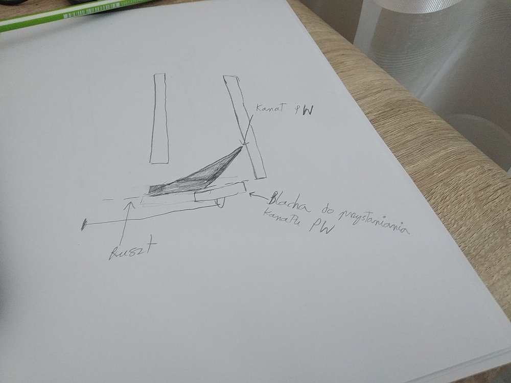

Witam.
Mam takie pytanie czy taki sposób podawania, regulacji PW będzie działać?
A mianowicie pod r usztem będą dwie blachy jedna mniejsza i druga większa, a w palniku duży kanał do PW, mała blacha będzie do regulacji PW (będzie przysłaniać kanał w palniku, a duża blacha będzie służyć do zmniejszania powietrza idącego pod ruszt.
Niestety nie mogę wyciąć dziury na dole popielnika bo w popielniku nie wiem po co jest płaszcz wodny.

W sumie ta duża blacha to nie potrzebna bo tylko popiół będzie na niej zalegał i nie spadał z rusztu.
Czyli będzie tylko krótsza blacha pod rusztem pod palnikiem, którą będę regulował przesłonięcie dużego kanału PW w palniku, będzie to działać?
Czy lepiej cały kanał PW szeroki ????
I co , będziesz stał przy kotle i suwał tą blachę ?. Kilka cm2 wlotu pw na stałe wystarczy.
Nie.
Blachę bym odsuwał na max np. wtedy gdy się opał zawiesi.
Będziesz stał przy kotle i czekał na moment zawieszenia opału?Cały pomysł jest raniony,nikt tego nie stosuje bo jest bez sensu.
Fabryczne kotły mają drugą klapkę do PW, tylko po co skoro to bez sensu?

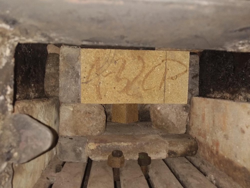

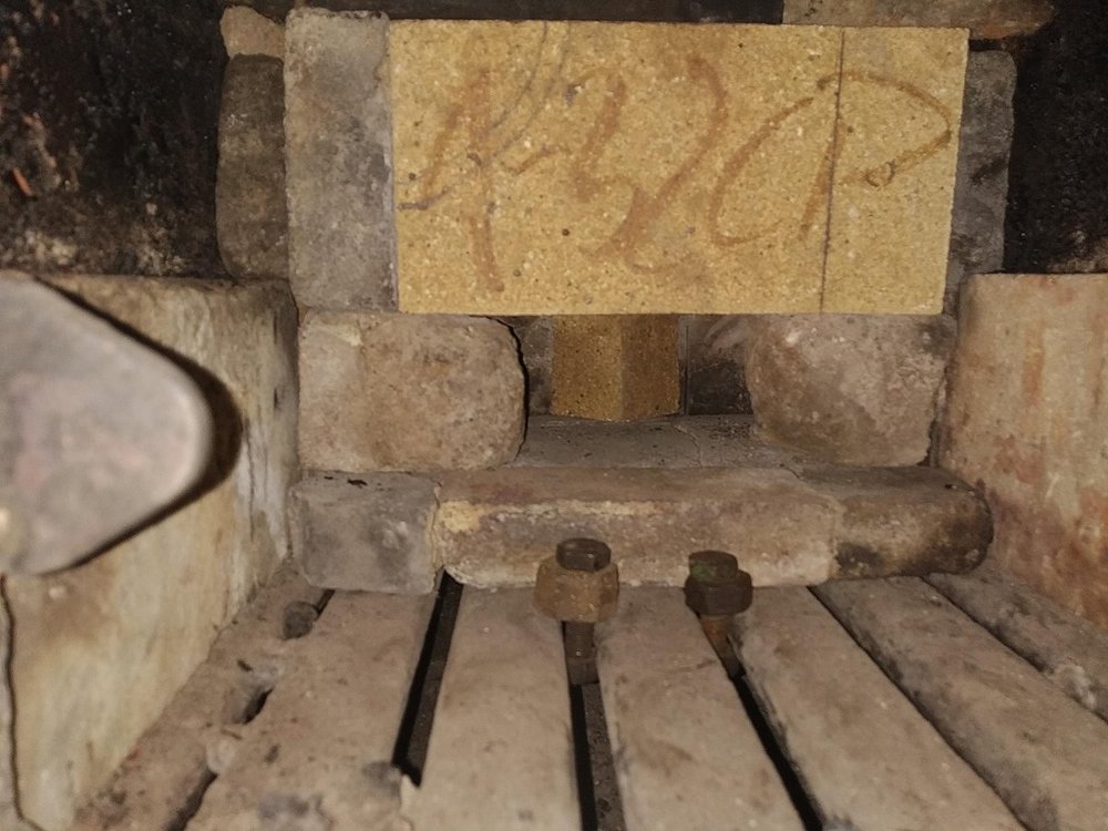

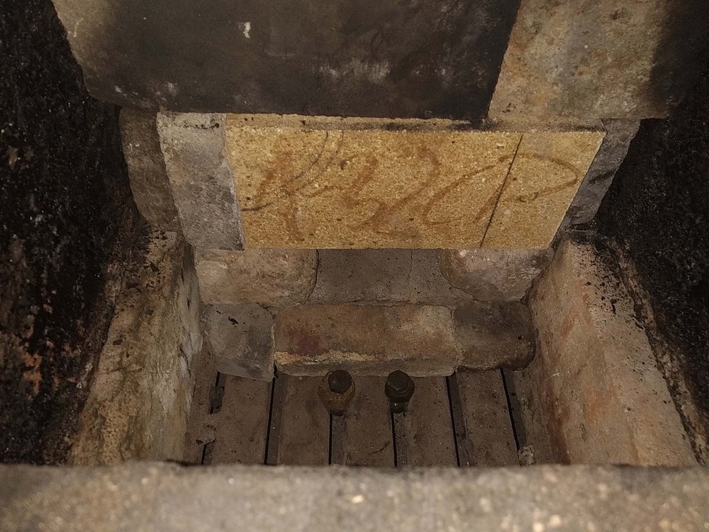

Zrobiłem sobie tak i mi to nie działa?
Ktoś wie dlaczego?
Nie widać dymu z komina ale śmierdzi dymem.
Płomień jest pomarańczowy.
Palnik 7x10.

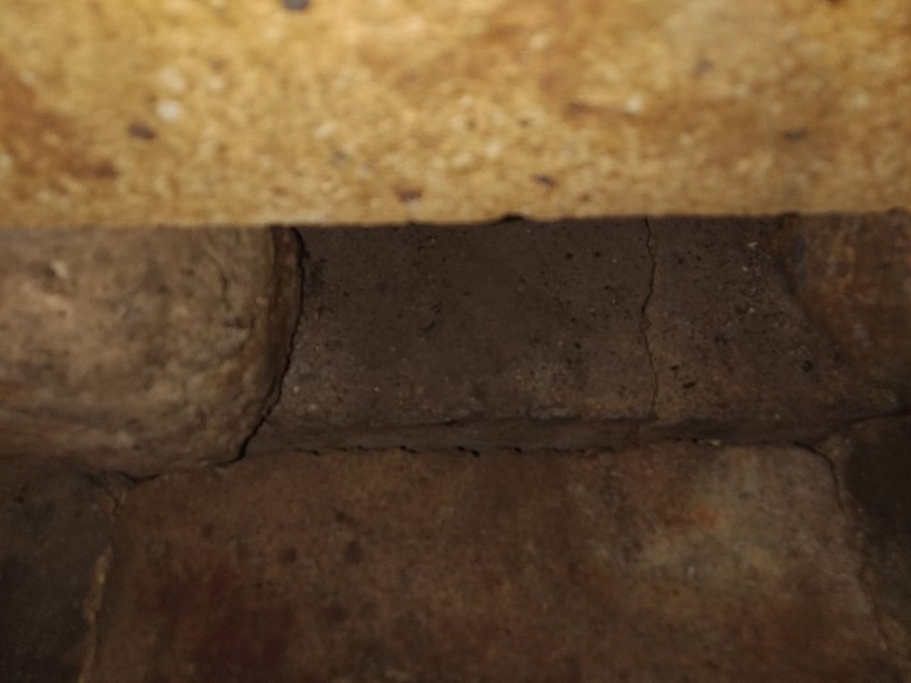

PW szczelina Piecucha 0.5x14.
Do sterowania mocą jest powierzchnia rusztu a nie wielkość dyszy.
Jedno do drugiego musi być dopasowane ( jak pisałem wcześniej otwór dyszy palnika = 30% powierzchni rusztu) i wtedy będzie się dobrze paliło. Za mała wielkość dyszy = zadymianie kotłowni przy dokładaniu.
Jaką masz powierzchnię rusztu? ( Jest za duża )
Źle to zrobiłeś bo za mały jest przekrój wielkości wlotu do palnika ( 7x14cm powinno być lepiej) i do tego powierzchnia rusztu maksymalnie 300cm' ale może być mniejsza. Do tego trzeba dopasować szczelinę PW przed wlotem palnika.
Brak skosów w otworze wlotu do palnika też ma ujemny wpływ na spalanie. Palnik ma być szczelny ( powietrze z gazami ma być zasysane tylko przez otwór przegrody). Powietrze ma być podawane tylko przez popielnik z pod rusztu. Przy rozpalaniu kotła drzwiczki górne i środkowe mają być zamknięte bo za dużo opału na raz się rozpali.
