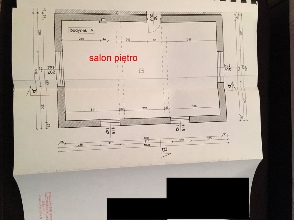

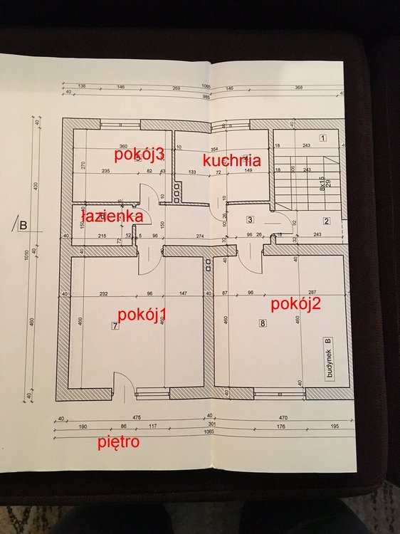

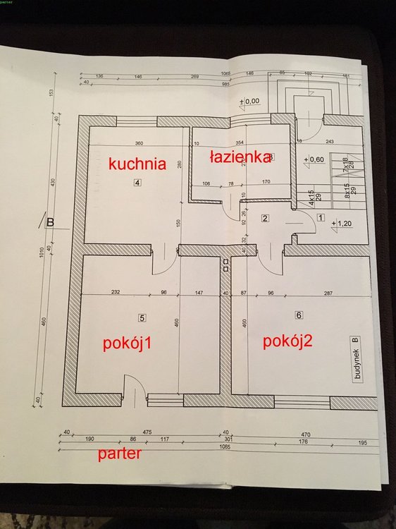

barti Opublikowano 18 Sierpnia 2019 #1 Udostępnij Opublikowano 18 Sierpnia 2019 Witam! Jestem zdecydowany na montaż wentylacji mechanicznej z rekuperacji w starym i zamieszkanym domu. Dom jest piętrowy i podczas remontu parteru kilka lat temu nie miałem żadnej wiedzy na temat działania wentylacji i efekt jest taki, że do jednego kanału 14 cm x 14 cm mam podpiętą kuchnię bezpośrednio i łazienkę za pomocą poziomego odcinka rury spiro i żeby było zabawniej to jeszcze rurę od okapu. Na piętrze do tego samego kanału jest podłączony kolejny okap w kuchni, a jedyna kratka wywiewna na piętrze jest w przedpokoju (nie ma kratki w kuchni i w łazience). W tym roku skończyłem wymianę okien na nowe 3szybowe (bez nawiewników). Boję się, że przy tak "skonfigurowanej" wentylacji grawitacyjnej mogę sobie wyhodować jakieś dziadostwo w postaci grzyba. Rekuperator chcę umieścić na nieużytkowym i nieogrzewanym poddaszu. O ile nie powinno być problemu z przebiciem się przez strop do pomieszczeń na piętrze to problematyczne jest zejście na parter, który wykończony jest w suchej zabudowie z podwieszanymi sufitami. Na parterze mam dwa pokoje, kuchnię, łazienkę z ubikacją i przedpokój. Jeden z wykonawców zaproponował przekucia przez strop miedzy piętrami i przejście na parter rurą stalową spiro. Inny zasugerował wykorzystanie wolnych dwóch szachtów kominowych o wymiarze 14 cm x 21 cm, żeby przeciągnąć nimi rury typu flex do dwóch pokojów na parterze. Miał też pomysł, żeby z obecnie wykorzystywanego kanału wentylacyjnego do którego jest wpięta kuchnia i łazienka zrobić mocniejszy wyciąg bez opuszczania rury na parter. Proszę o radę, która opcja jest bardziej sensowna w mojej sytuacji. Liczę się z częściowym demontażem sufitów podwieszanych na parterze, ale oczywiście zależy mi na ograniczeniu demolki do minimum. Poza tym w jednej ofercie mam rury stalowe, a w drugiej peflex i też nie wiem, które wybrać. Wykonawca, który robi w peflexach ostrzegł mnie, że rury stalowe hałasują, a jego konkurent, który przygotował ofertę opartą o rury stalowe "z dobrego serca" i z tego samego powodu odradzał peflexy. I bądź ty człowieku mądry :) Odnośnik do komentarza Udostępnij na innych stronach Więcej opcji udostępniania...
Andrzej_M_ Opublikowano 18 Sierpnia 2019 #2 Udostępnij Opublikowano 18 Sierpnia 2019 2 godziny temu, barti napisał: ,,,, I bądź ty człowieku mądry :) @barti witaj na forum. Narysuj rzuty poziome poszczególnych kondygnacji. Domyślam się, że budynek to tak zwana "Kostka Gierkowska", bardzo popularna w naszym rejonie. Jeżeli tak, to jest sporo możliwości na instalacje wentylacji mechanicznej. Odnośnik do komentarza Udostępnij na innych stronach Więcej opcji udostępniania...
barti Opublikowano 18 Sierpnia 2019 Autor #3 Udostępnij Opublikowano 18 Sierpnia 2019 Witam również! Dokładnie tak, kostka nawet Gomułkowska, bo dom był budowany w latach 50/60. :) Pokoje na parterze znajdują się pod pokojami na piętrze. Nad kuchnią na parterze znajduje się łazienka i mały pokój na piętrze. Natomiast nad łazienką na dole jest kuchnia na górze. Dodatkowo na piętrze znajduje się duży salon (60 m2) nad garażem oddzielony od reszty pomieszczeń klatką schodową. Jeżeli mamy się trzymać polityki, to w czasach, gdy prezydentem był L. Wałęsa do istniejącej kostki teść dobudował właśnie salon z garażem, więc mój dom łączy styl socjalistyczny z demokratycznym, co nie wyszło najlepiej, ale to temat na inną dyskusję ;) W domu mam dwa kominy. W pierwszym do jednego kanału mam podpięty kocioł na pellet, do drugiego kocioł węglowy, no i trzeci 14x14 cm robi za wentylację kuchni i łazienki na parterze. W drugim mam dwa kanały 14x21 cm do których były kiedyś podłączone piece kaflowe w pokojach na parterze. Obecnie jeden z tych kanałów wykorzystuje jak wywiew z kotłowni, która jest w piwnicy. Mam dwie koncepcje tras kanałów z poddasza na parter, ale może ktoś podpowie lepszy pomysł: 1) nawiew: przebić się przez strop między kondygnacjami w rogu każdego pokoju na piętrze przy ścianie z oknem i przeciągnąć stalową rurę w dół, tym samym zapewnię sobie nawiew w rogu każdego z pokojów na parterze; wywiew: przebić się przez strop między kondygnacjami w rogu małego pokoju na piętrze przy ścianie z oknem i przeciągnąć stalową rurę w dół, następnie ją rozgałęzić i jeden koniec skierować do kuchni w okolice okna, a drugi do łazienki również w okolice okna po wcześniejszym przebiciu ściany działowej między pomieszczeniami; 2) nawiew: przeciągnąć rury peflex z poddasza na parter przez dwa kanały 14x21 cm nieużywanego komina i wyjść nimi w rogu każdego pokoju przy ścianie z drzwiami, następnie przeciągnąć rury możliwie daleko od drzwi do pokoju, żeby ograniczyć martwą strefę wywiew: do kanału wentylacyjnego 14x14 cm na poziomie poddasza wpiąć rurę, która będzie wyciągać zużyte powietrze jednocześnie z kuchni i łazienki przez murowany komin 3) odpuścić sobie podłączenie WM na parterze i zostawić taką wentylację jaka jest i wrócić do tematu przy okazji jakiegoś większego remontu parteru, a na razie wentylować mechanicznie tylko piętro Koncepcja nr 2 wydaje się mniej destrukcyjna dla wyremontowanego parteru, ale nie jestem pewien czy wymiana powietrza będzie wystarczająca. Jednak nawet gdyby tak nie było to i tak pewnie będzie o niebo lepiej niż do tej pory przy kiepsko działającej wentylacji grawitacyjnej. Koncepcja nr 3 to kompromis albo raczej półśrodek, który już teraz jest dla mnie mało satysfakcjonujący. Mam przeczucie, że taka trochę prowizorka może trwać lata i już później nie będę miał motywacji, żeby podłączyć WM na parterze. Odnośnik do komentarza Udostępnij na innych stronach Więcej opcji udostępniania...
Andrzej_M_ Opublikowano 19 Sierpnia 2019 #4 Udostępnij Opublikowano 19 Sierpnia 2019 Tak na szybko. Moim zdaniem z kanałami wywiewnymi parteru i piętra nie będzie problemów, jeżeli będziesz miał możliwość "wyprostowania" ściany w kuchni na pierwszym pietrze. Tam umieścisz kanały PeFlex wywiewne i jeden nawiewny do pokoju na pietrze. 5 godzin temu, barti napisał: ,,,, 2) nawiew: przeciągnąć rury peflex z poddasza na parter przez dwa kanały 14x21 cm nieużywanego komina i wyjść nimi w rogu każdego pokoju przy ścianie z drzwiami, następnie przeciągnąć rury możliwie daleko od drzwi do pokoju, żeby ograniczyć martwą strefę ,,,, Moim zdaniem pomysł dobry i prosty (mało inwazyjny). Kwestia odrębna, ile tych rur uda się zmieść w tych kanałach. Te anemostaty nawiewne niekoniecznie muszą być umieszczone najdalszych rogach pomieszczeń. Jeszcze jedna ważna sprawa, należy bardzo dokładnie "odseparować" piwnice, ponieważ masz tam kocioł i wentylacje grawitacyjną. ps. Będę prawdopodobnie dopiero za trzy dni. Odnośnik do komentarza Udostępnij na innych stronach Więcej opcji udostępniania...
