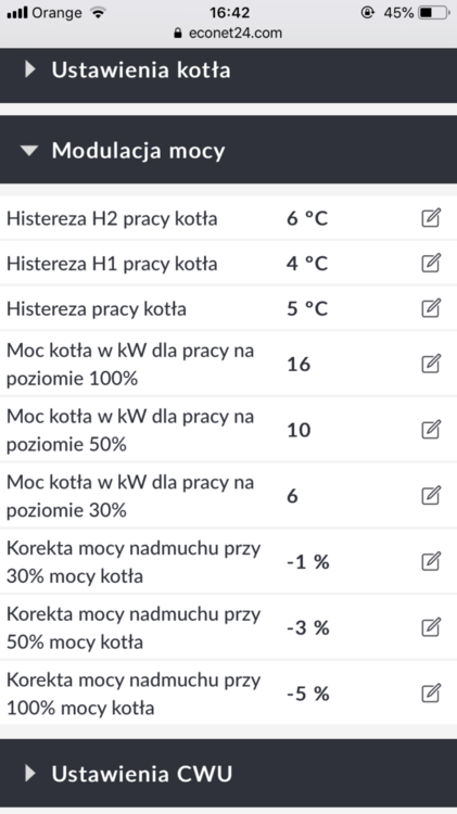

Organista1 Opublikowano 7 Października 2019 #42 Udostępnij Opublikowano 7 Października 2019 Witam. Potrzebuje pomocy. Piec Viteco mini 16 z palnikiem revo. Czy ktoś może wysłać swoje ustawienia na ten piec? Powierzchnia grzewcza 100 metrów, wszystko w podłogówce i nie mogę zejść ze spalaniem poniżej 30 kg. Peleton lava, już długo garażowany. Z góry dzięki za pomoc, bo ja już sam wymiękam:-) Odnośnik do komentarza Udostępnij na innych stronach Więcej opcji udostępniania...
Benton661 Opublikowano 7 Października 2019 #43 Udostępnij Opublikowano 7 Października 2019 Wrzuć swoje ustawienia, napisz jak ocieplony dom, schemat instalacji też będzie tu potrzebny. Jak dlugo kocioł pracuje? Odnośnik do komentarza Udostępnij na innych stronach Więcej opcji udostępniania...
Organista1 Opublikowano 7 Października 2019 #44 Udostępnij Opublikowano 7 Października 2019 Dom ocieplony 15 grafitową, schemat jest prosty bo z pieca idą dwa krótkie obiegi, jeden na wodę i drugi na rozdzielacz z podłogą. Każde z osobnym obiegiem pompowym. Kocioł pracuje trzeci tydzień. Odnośnik do komentarza Udostępnij na innych stronach Więcej opcji udostępniania...
Benton661 Opublikowano 7 Października 2019 #45 Udostępnij Opublikowano 7 Października 2019 Ustawienia nie do końca dobre, ale tym zajmiemy się później. Interesuje mnie schemat obwodu kotłowego, konkretnie jak zrealizowana jest ochrona powrotu i jaki mieszacz (3d, 4d) jest w instalacji Odnośnik do komentarza Udostępnij na innych stronach Więcej opcji udostępniania...
Organista1 Opublikowano 7 Października 2019 #46 Udostępnij Opublikowano 7 Października 2019 Jeden mieszacz przy rozdzielaczu na podłogówkę 3drozny. I nie ma ochrony powrotu. Hydraulik mówił ze przy tak krótkich obiegach i stałej temperaturze kotła nie jest konieczny. :-/ Odnośnik do komentarza Udostępnij na innych stronach Więcej opcji udostępniania...
Organista1 Opublikowano 7 Października 2019 #47 Udostępnij Opublikowano 7 Października 2019 Temperaturę na powrocie mam 38- 42stopnie Odnośnik do komentarza Udostępnij na innych stronach Więcej opcji udostępniania...
Benton661 Opublikowano 7 Października 2019 #48 Udostępnij Opublikowano 7 Października 2019 Jaka jest zadana na kotle? Odnośnik do komentarza Udostępnij na innych stronach Więcej opcji udostępniania...
Benton661 Opublikowano 7 Października 2019 #49 Udostępnij Opublikowano 7 Października 2019 20 minut temu, Organista1 napisał: Odnośnik do komentarza Udostępnij na innych stronach Więcej opcji udostępniania...
pastor Opublikowano 7 Października 2019 #50 Udostępnij Opublikowano 7 Października 2019 Temperaturę na powrocie mam 38- 42stopnieA czytałeś instrukcje od swojego kotła?Tam podają min temp powrotu 46. I w protokole odbioru jest miejsce aby wpisac jaki sposób ochrony jest zainstalowany. Co masz z tego zainstalowane?A prawda jest taka ze twoj hydraulik nie wie o czym mówi. Musisz zapewnić min 55 na powrocie. Wtedy można dalej gadać. Wysłane z iPhone za pomocą Tapatalk Odnośnik do komentarza Udostępnij na innych stronach Więcej opcji udostępniania...
