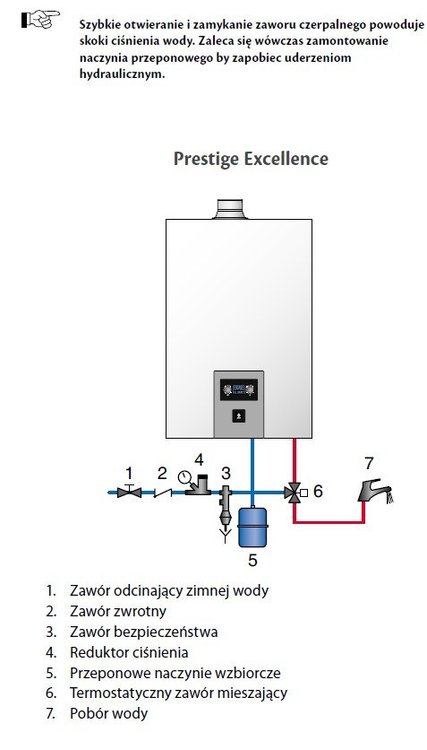

Do kotła 2F nie stosuje się naczynia przeponowego w torze grzania wody użytkowej.
Ale w instrukcji ACV jest zalecane
Edytowane przez sambor
a w mojej instrukcji takiego schematu brak.

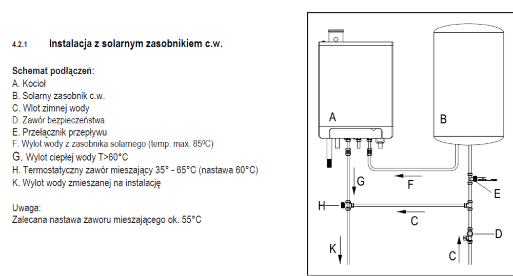

Taki schemat jest w dokumentacji mojego kotła
Edytowane przez Didek
Ja w takich przypadkach nie montuje naczynia w torze grzania wody tylko wpinam ja przewaznie za reduktorem. Nie zakladam nigdzie zz bo reduktor sam w sobie jest zz plus za wodomierzem antyskazeniowy. Problem z uderzeniami hydr. wtedy znika. Spotkalem sie w takich przypadkach z "bujaniem" wodomierza i nabijaniem rachunkow za wode
To inny układ pracy.
Twojej instalacji on nie dotyczy
@sambor czyli mam podpiąć tak jak na schemacie który umieściłeś, wtedy będzie poprawnie ?
Tak wtedy powinno być OK, naczynie przeponowe musi mieć atest do wody pitnej, jego pojemność nie jest istotna - nawet 6l  wystarczy
