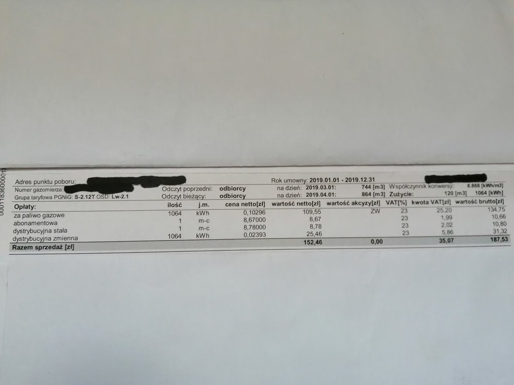

Zużyte 120m3 kwota do zapłaty z wszystkimi przesyłami itp 187zł to ile wychodzi za metr? IMG_20190525_113423.thumb.jpg.026f07d26f4be3c4b814a3bb63d9c6d2.jpg
No i to jest konkret. Ja niestety mam większe stawki i też w pgnig, bo wychodzi mi ponad 2 zł.
Popatrz jaki masz słaby gaz 8,8 kWh/ m3 normalny gaz miałem we Warszawie 9,8 , na wsi nie mam ale coś się zaczyna dziać dzięki ustawie smogowej chyba?
pozdrawiam Hermogenes
To moja ostatnia faktura.

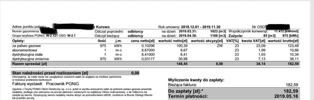

Księciunio ma jak na arystokratę przystało 11,47 kWh/m3.
On ma 975 kWh za 182,5 zł=  18,7 gr za kWh ty masz 1064 kWh za 187,5 zł za 17,6 za kWh. 1 grosz drożej z tym że Ty przez dysze kotła przepuściłeś 120 m3 a on 85 m3.
No i Ty masz inna taryfę.
