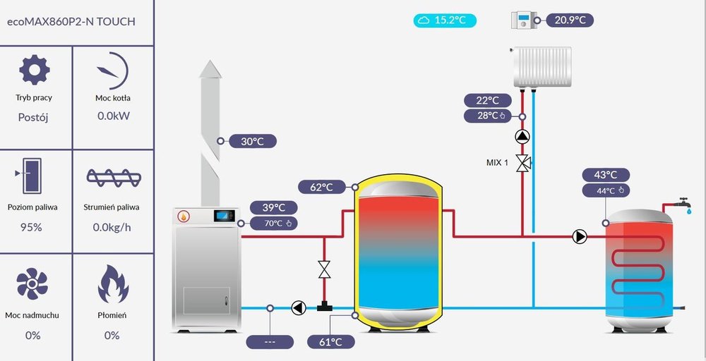

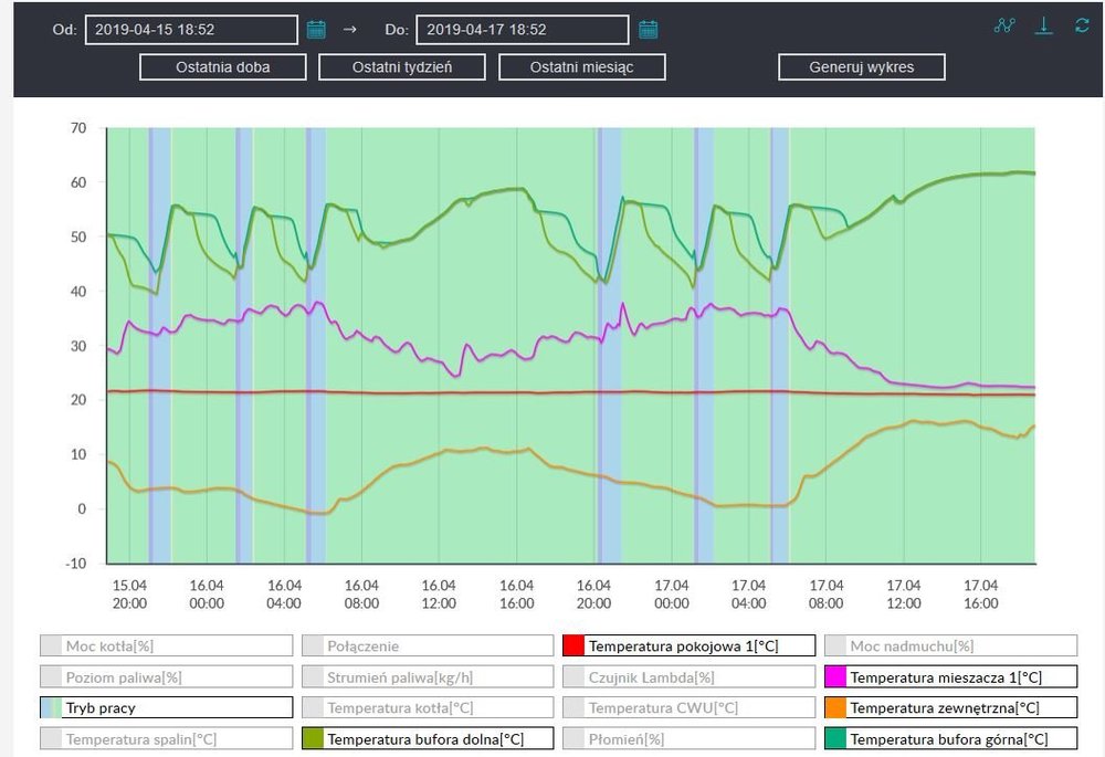

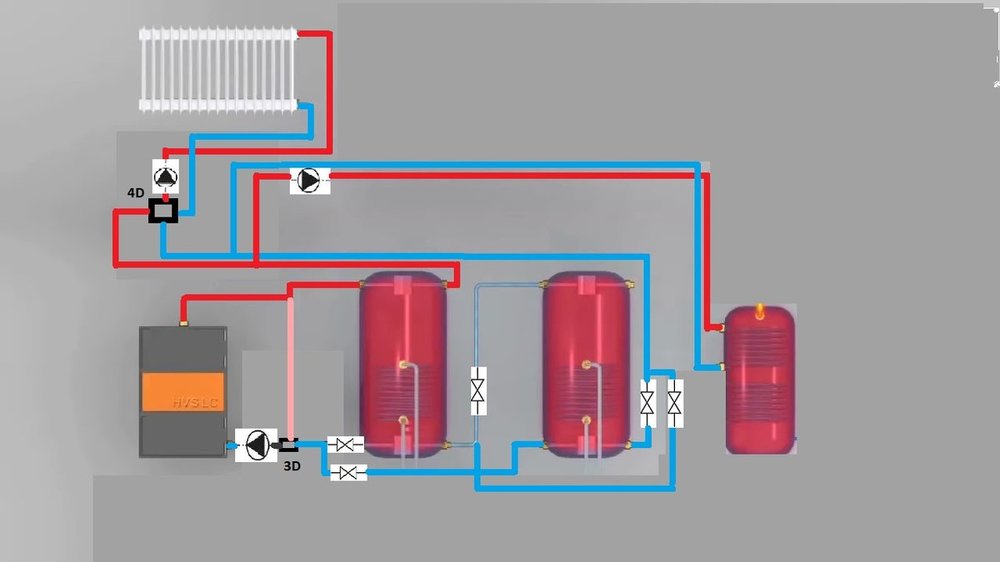

Gość Visitor1230 Opublikowano 17 Kwietnia 2019 #8 Opublikowano 17 Kwietnia 2019 Pellet + bufor+ plus kominek dobre rozwiazanie. Co wazne. Kociol w swoim sterowniku musi miec obsluge bufora. Mam u siebie kociol Biawar ze sterowaniem Pluma. Sterownik jest o tyle inteligenny, ze tak dlugo nie odpala kotla dopuki bufor sie nie wychlodzi. Dogrzewajac bufor kominkiem odsuwa´sz w czasie odpalenie kotla.U innych producentow nie jest to standartem. Pomimo braku odbioru kociol przekraczajac ustalona histereze w dol odpala sie tyk czy tak. To ewnidentny mankament. Co do solarow. jezeli dysponujesz srodkami i nie jest wazny az tak czas zwrotu inwestycji pomysl o zestawie typowym PV. Czyli nie glikol pompa itd. Tylko panele fotowoltaiczne. Mozna zakupic zestaw ze sterowaniem i wielostopniowa grzalka na prad staly. Grzalke montujesz w bufor i masz wspomaganie. Z tym ze zestaw 3000 Wp nie wspmoze wydajnie duzego bufora. Zestwa rurowy moze byc jeszcze mniej wydajny. Dlatego trzeba tu isc w koszty. I wstawic tzw. kaskade buforow. Czyli dwa. Na zime ladowane sa dwa bufory. A okresach jesiennych i wiosennych jeden odlaczasz. Wtedy PV da juz rade dogrzewac bufor na tyle, ze kociol sie nie odpali przynajmniej w dzien. Mam u siebie taki wlasnie zestaw z malym buforem 300 L ( drugi kaskadowy zostanie dostawiony wlasnie w tym roku i bedzie pracowal w w/w trybie). Moim zdaniem nie warto ladowac bufora do 80 stopni. Warto go prowadzic na temp do 65 stopni w mrozy. Gdy jest cieplej to 55. Wazne zeby bufor byl super ocieplony. To podstawa. Przy zestawie PV nie masz ryzyka w postaci problemow jakie wystepuja przy maksymalnej wydajnosci zestawu glikolowego. Gdzie cieplo musi byc odebrane, a nie ma ku temu warunkow. To dziala jak prad z gniazdka. jezeli zestaw bylby w stanie zagrzac bufor do 80 stopni to termostat wylacza odbior pradu i nic sie nie dzieje. Ponizej wklajam ci screen z wykresu Pluma. Dni ostatnio sa sloneczne. W nocy temperatura spada ponizej zera. Kociol pracuje tylko w nocy. W dzien wystarczaja same panele PV. Dom mam co prawda niewielki. Ale tez i nieszczegolnie ocieplony. Uklad taki musi byc sterowany pogodowo. I dobrze przemyslany. Nie stosuje u siebie nocnych obnizen temp. w domu. Jedynie obnizenie nocne CWU. Cieplejsza wode potrzebuje po poludniu. I zalatwiaja to PW grzejac bufor. Ponizej moj uklad i wykres z ostatnich dwoch dni.
Biernas Opublikowano 17 Kwietnia 2019 Autor #9 Opublikowano 17 Kwietnia 2019 Dziekuje za screeny. Myslalem o buforze okolo 1000 l i wtedy bym odebral nadmiar ciepla w lato. Mowisz ze nie ma sensu grzania do 80st buforu pelletem ale to ze wzgledu ekonomicznych idzie wiecej opalu a tyle samo "energi wyprodukujemy" czy z innego wzgledu? Nie moge znalezc na to pytanie odpowiedzi. Duzo zaplaciles za taki zestaw pv? Pzd

Gość Visitor1230 Opublikowano 17 Kwietnia 2019 #12 Opublikowano 17 Kwietnia 2019 1 godzinę temu, Biernas napisał: Dziekuje za screeny. Myslalem o buforze okolo 1000 l i wtedy bym odebral nadmiar ciepla w lato. Mowisz ze nie ma sensu grzania do 80st buforu pelletem ale to ze wzgledu ekonomicznych idzie wiecej opalu a tyle samo "energi wyprodukujemy" czy z innego wzgledu? Nie moge znalezc na to pytanie odpowiedzi. Duzo zaplaciles za taki zestaw pv? Pzd Jaka powierzchnie chcesz tym ogrzewac ? Przy buforze 1000 L to podejrzewam, ze jakiekolwiek dogrzewanie z dachu nie bedzie odczuwalne. PV da jakiekolwiek efekty przy malym buforze. Jezeli ma to wspomagac CO jesienia i wiosna a latem zapewnic ciepla wode to bufor musi byc malej pojemnosci. Mozna tez wiec miec maly bufor 200-300 L polaczony z wiekszym. Jak to opisywalem wczesniej. No chyba ze koszty naprawde nie graja roli i wstawic zestaw np 6000 Wp. Tylko pytanie brzmi czy bedzie sens jakis ekonomiczny. U mnie 300L dogrzewa sie o jakies 15 17 stoponi max w ciagu dnia Kazdy budynek i co wazne zuzycie CWU trzeba indywidualnie przemyslec. Ja mam niewielka powierzchnie i tez niewielkie zuzycie cieplej wody. Taki zestaw dziala idealnie. U ciebie nie musi. Co do temperatur ladowania bufora. Zaobserwowalem ze grzanie bufora powyzej 70 stopni zawyza niewspolmiernie zuzycie pelletu. Raz ze przy wyzszych temp wyraznie spada wymiana ciepla na drodze palenisko-wymiennik-bufor. Za to temp spalin drastycznie rosnie powiekszajac strate kominowa. Dlatego abstrahujac juz od zestawu dachowego lepiej jest miec wiekszy bufor i prowadzic go na nizszych temp. Druga sprawa co do temp bufora. Im wyzsza roznica temp bufora w stosunku do otoczenia tym wieksza bedzie tzw. strata postojowa. Kiedys sobie myslalem, ze to co z niego ucieknie i tak pozostanie w bryle budynku. Niestety kotlownia musi miec wentylacje nawiewna i wywiewna. I to wlasnie ta druga droga sobie to cieplo ucieka. Moj pomysl na kaskade buforow. Na wiosne , lato i jesien drugi bufor bedzie odlaczany recznymi zaworami.
Biernas Opublikowano 18 Kwietnia 2019 Autor #13 Opublikowano 18 Kwietnia 2019 Pomysl z dwoma buforami chyba fajny. A jak by z solarow najpierw isc w zbiornik do c.u.w a nadmiar ewentualny a duzy bufor jeden? Poczytalem troche o kominkach z pw i moze faktycznie zrezygnujemy i bez plaszcza sie zrobi bo jednak w zime w budowlance przy kominku po pracy fajnie:) Macie jakies propozycje pieca na pellet typowo pod bufor? Nie musi byc ladny i miec gry na wyswietlaczy...
