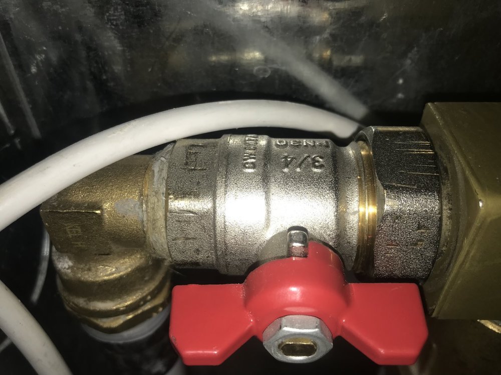

Sam rozdzielacz już jest trochę wąskim gardłem bo ma wejście na belkach tylko 3/4"(tym samym  profil belki ma mniejszy przekrój)"Normalny" rozdzielacz ma gwinty 1" i przy tylu pętlach zawory odcinające powinny być 1"  + przewężenia na kształtkach PEX i tak  "ziarnko do ziarnka" i zbierają się opory dla pompy

Może na początek wymienić sam rozdzielacz plus zawory  na jakiś ,,normalniejszy” ?Stary mogę zwrócić bez problemu

Dodam jeszcze ze cały szum wody jest słyszalny na belkach rozdzielacza

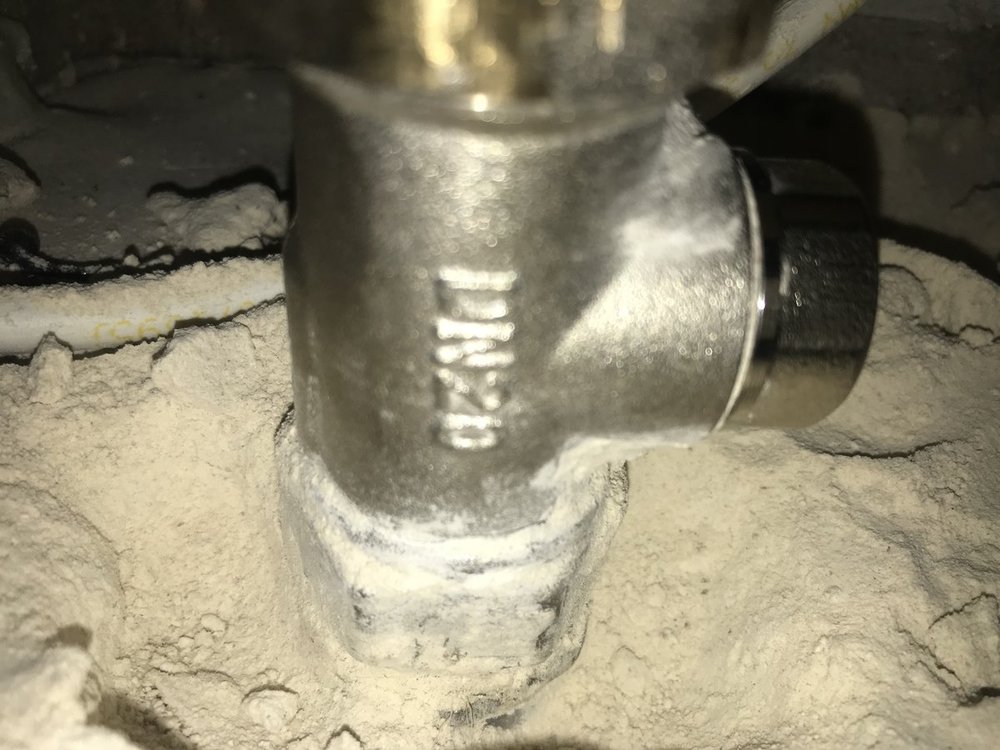

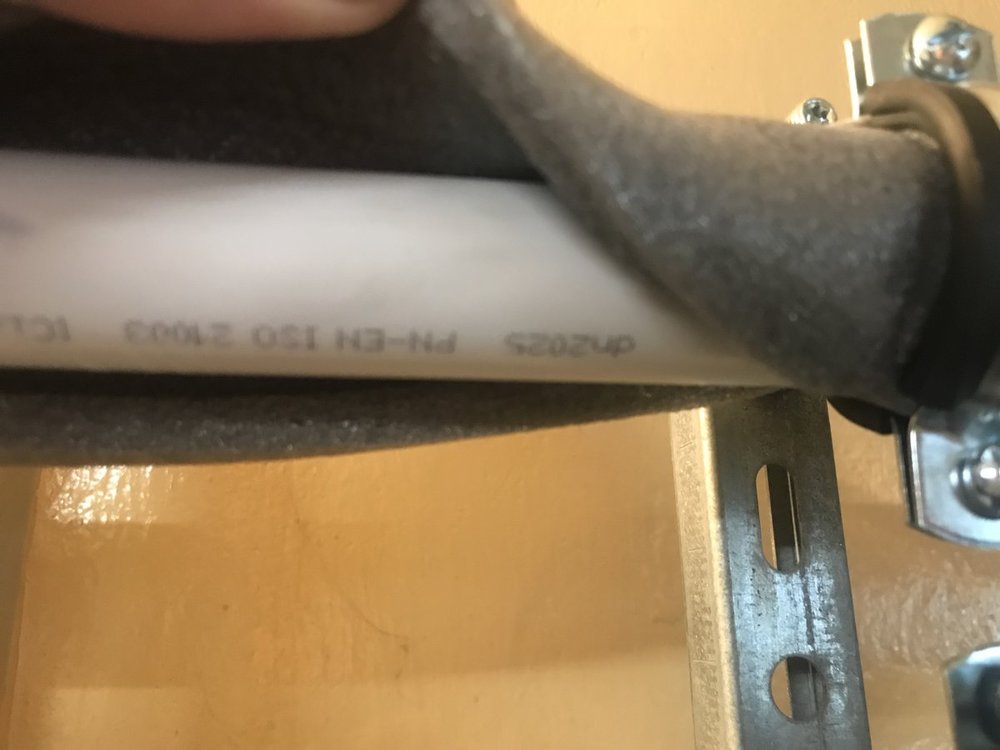

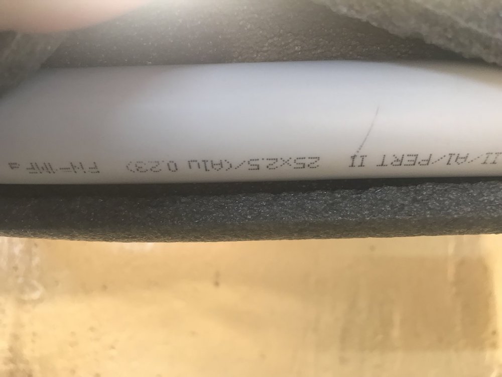

Zmierzyłem dokładnie rury pex 20 dochodzące do rozdzielacza, maja 262 cm
To ile w końcu mają te rury do rozdzielacza PEX20 czyli DN16, czy DN20, czyli PEX 26?
Ciekawe z tymi rurami - najpierw była DN25, potem PEX25 i Cu22 a teraz PEX20!
Niech wreszcie właściciel tych rur się określi co naprawdę ma!
Jak PEX 20 to najpierw te rury do wymiany! na PEX32  lub Cu28.

Pomyliłem się w ostatnim poście maja średnice zew 25mm.

Dla przepływu 1,5m3 wychodzi mi że opór jednostkowy  dla rury PEX 25x2,5 Pa/m=ok.1000Pa  co daje przy 7mb(powrót/zasilanie) 7kPa ?
Tak wiem że nie wszytsko,tylko staram się doliczyć tych ponad 30kPa) Mnie nawet w stworzonej w programie SDG fikcyjnej pętli z przepływem 2l/min wychodzi nawet ponad10kPa To już mamy 7+15+10=32kPa a jeszcze opory miejscowe
