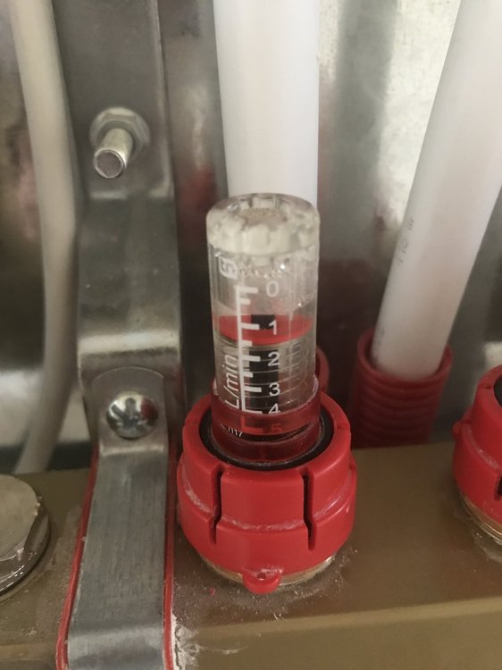

posiadam rozdzielacz ogrzewania podłogowego firmy Gorgiel wraz z przepływomierzami tej firmy
Najprawdopodobniej pokazujelą one błędnie przepływy, ogólnie średnie opinie tez o nich słyszałem. Czy jest możliwa ich wymiana na rotametry innej firmy?

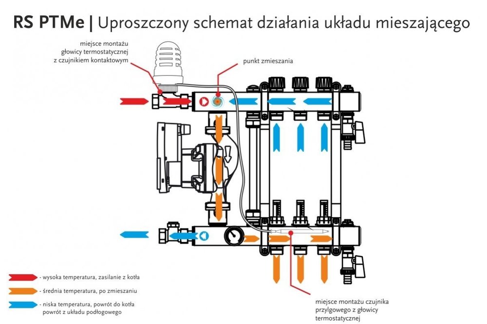

Miałem przeróbkę tego rozdzielacza, tj był to zestaw tzw podmieszajacy, wywaliłem pompę i rtl- a na zasilaniu, baypass; rozdzielacz zasila gotowa  grupa pompowa afriso z zaworem mieszający sterowanym elektronicznie, od kotła idzie sprzęgło, drugi obieg na grzejniki, tez grupa pompowa, wszystko elegancko.
W poprzednim rozwiązaniu, gdzie pompa podmieszala wodę w rozdzielaczu miałem przepływy na rotametrach rzędu 2l/min, teraz wszędzie 1l/min przy wkręconych na maksa, co ciekawe rotametry w ogole nie reagują na regulacje od pewnego momentu, może nimi kręcić i kręcić, przepływ i tak 1l/min, chyba ze je skręci na maksa.
Pompa jest 25/6, także nie ma raczej opcji ze za słaba, Ok 700 pexa jest położne.

Jaka jest szansa ze rotametry pokazuje błędnie?Bo do tego może warto zacząć ?

Pompa  brała wode z zasilania- górnej belki tam ją mieszając  z zimna na powrót- dolna belkę. Nie rozumiem tego i nawet się nie staram ale tak było
Teraz zasilanie jest dolna belka, powrót górna.
to są gotowe grupy pompowa afriso, zaworem miesiącem steruje czujnik pogodowy sprzęgło tej samej firmy, piec Immergaz
Wode ewidentnie słychać w rurach ogrzewania tj pexie 16mm gdy pompa jest na 3 biegu
Pompa, bypass, wszystko ściągnięte, zaślepione. Grupy pompowa są pod rury 22mm, jest nawet rysunek- schemat w instrukcji

Zero na rotametrze masz na górze czy na dole szklanki?
Edytowane przez sambor
Rzeczywiście, rura miedziana ma 22mm średnicy zew, zmierzyłem dokładnie teraz miara. Zero jest na gorze szklanki.
jak zamknę 1/3 obwodów to przepływ w pozostałych pętlach rośnie delikatnie, nie więcej jak 0,5 l/min.
Rotametry nie są w pełni wypełnione woda , na gorze jest powietrze
kazda pętla była z osobna przeleją woda wodociągowa, zapowietrzenie odpada
Rura 25 mm pex doprowadzająca i odprowadzająca ma max 270 cm, sprawdziłem teraz
To wg mnie rotametry są prawidłowe, masz przepływ sumaryczny ok 730-750l/h.
