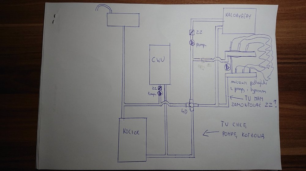

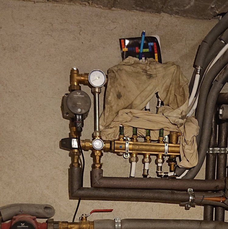

1.gdzie zamontować zawór zwrotny do podłogówki na rurce dolnej czy górnej(zasilanie czy powrót, dołączam foto)

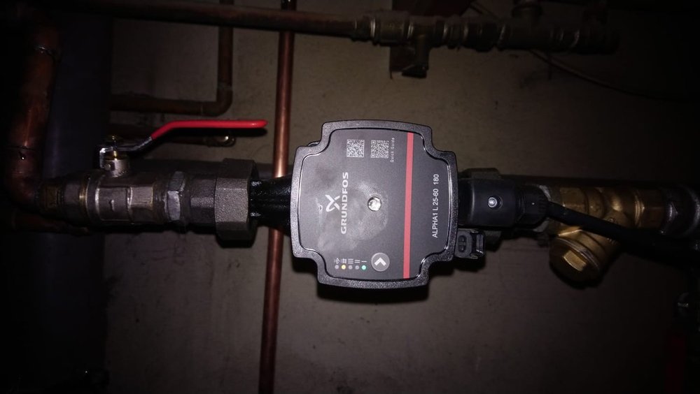

2.jakiej średnicy osprzęt (zawory, mufy itp) zamontować na miedź 28 robiąc obieg kotłowy na powrocie z 4d z pompą alpha 1l. Pytam bo wiadomo w środku pompy jest mniejsza średnica no i pompa wymusza obieg ciśnieniem. Czy nie wystarczy np 1cal biorąc pod uwagę ilość wody jaka wystarczy do zapewnienia ciepłego powrotu i żeby nie potrzebnie nie zakładać zaworu grzybkowego do zmniejszania przepływu.

Ale gdzie chcesz dławić przepływ? - daj jakiś schemat!

Pompa dokładnie taka jak ta, a o dławieniu przepływu na obiegu kotłowym czytałem tu na forum podobno po to żeby pompa kotłowa nie zabierała zbyt dużo wody innym obiegom. Dla mnie jest to trochę nie zrozumiałe. Ale wolę się dopytać czy zbyt duży przepływ nie ma jakichś minusów. Jeżeli chodzi o PWM nie chciałbym podnosić ceny o dodatkowy sterownik, mam nadzieję że regulacja na pompie będzie wystarczająca. Dla ścisłości defro komfort eko12kw 2016 rok ster k1p aktualizacja do k1pv3 +turbinka. Pomyłka- pompa 25-40 nie 60 jak na foto

Ale schematu już nie możesz dać?

Ok jak tylko będę mógł to jakoś to naszkicuję bo na telefonie nie wiem jak, albo spróbuję na kartce
namazałem bardzo ogólnie bez szczegółów mam nadzieję że czytelnie
Dobrze narysowałeś lokalizację zaw zwrotnego na powrocie podłogi.
Dobrze narysowałeś pompę kotłową, tylko za nią dod też zawór zwrotny.

Tylko że już mam tą alpha 1l 25-40 180 i dlatego chciałbym się dowiedzieć czy regulacja z poziomu ustawień standardowych pompy wystarczy do wyregulowania przepływu czy tak jak ktoś na forum sugerował założyć grzybkowy do dławienia
Jeżeli już wyjaśniłeś mi parę rzeczy i biorąc pod uwagę że informacje które tu zawarłeś mogą przydać się innym forumowiczom którzy szukają rozwiązania swoich wątpliwości tu na forum, to może podpowiedziałbyś jakimi zasadami się kierować przy regulowania przepływu na obiegu kotłowym. Czy regulować do uzyskania jakiejś różnicy temperatury pomiędzy zasilaniem a powrotem, czy ma to być różnica 3 czy 5 czy może 10 stopni. Czy jeżeli ustawie bardzo duży albo wręcz przeciwnie bardzo mały przepływ czy to nie będzie zwiększać spalania. Wiadomo że podstawowym zadaniem obiegu kotłowego jest ochrona powrotu i stabilizacja kotła.
Masz tak ustawić aby powrót na kotle miał 55C lub coś koło tego - wiadomo że wiąże się to temp na kotle, ale 10C różnicy może być za dużo - tu trzeba popróbować doświadczalnie.
Co do spalania to więcej potrzeba paliwa na podgrzanie wody w kotle od 40 do 55C niż od 55 do 60-62C.
