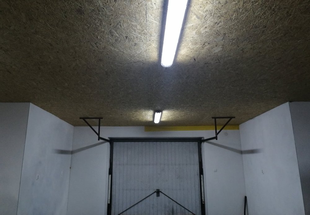

Sufit z płyt OSB 12mm.
A zapytam jeszcze o jedną rzecz stelerz zrobiony płyty kupione jak również folia i teraz pytanie czy płytowac przed tynkami? Czy lepiej po tynkach ale chłopaki mają przyjść dopiero pod koniec czerwca?

Zastanawiam się czy płytowac teraz bo ściany krzywe a tynk później?
Ja bym chyba najpierw zrobił tynki. Po pierwsze piszesz, że sciany krzywe a po drugie jak by Ci tynkowali po montaż płyt to Ci wszystko zapierdzielą zaprawą i później co skrobanie?
No właśnie też tak myślę kurde szkoda, że płyty kupiłem  i nie mam gdzie ich trzymać ale gdzieś się wstawi.

Garaż masz duży,więc na środku wygospodaruj miejsce,połóż płyty,przykryj folią i gotowe :)
Łatwiej i dla Ciebie i tynkarzy płytować po tynkowaniu.
Muszę gdzieś to ułożyć/oprzec na środku nie położę bo auto na środku stoi. Dzięki za rozwianie moich wątpliwości.

Panowie mam pytanko żeby nie zakładać nowego tematu. Garaż został otynkowany, folia na ruszt i płyty 12 OSB przykrecone tylko teraz mam pytanie jak zrobić wentylację tego garażu. Jest on w kształcie litery T ok 65m2. Przypomnę ściany są z 1,5 pustaka betonowego z przerwą w środku bez ocieplenia. Tynk jeszcze nie do końca nie wyschniety. Po położeniu płyt wilgoć zbiera się na płytach i muszę coś zrobić z wentylacja bo powiem szczerze zapomniałem o tym całkowicie?
