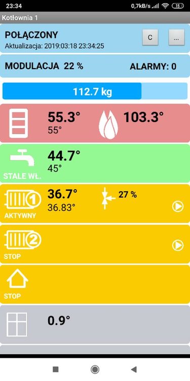

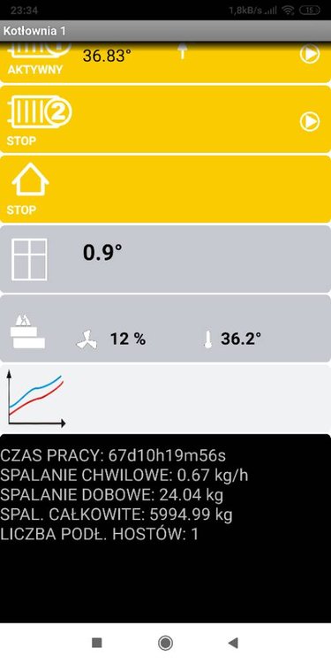

13 godzin temu, giecik napisał:
A skąd wiesz że pracuje z minimalna mocą. Jeśli w kotle minimum to 5 kw a dom potrzebuje 2 kw to będzie taktował co nie zmienia faktu że 2 kw przez 24h daje 48 kWh. Nie wierzę że w Twoim kotle modulacja jest od 2kw.
Czyli spala tyle gazu ile produkuje ciepła mimo że taktuje co nie zmienia faktu że to dużo
Mam podgląd na piecu z jaką mocą w danej chwili pracuje i przez większość dnia jest to właśnie 14% czyli 2 kw. Pięć ma właśnie taką moc min - przynajmniej tyle producent podaję.

Słońca wpada dość w ciągu dnia - termostat jest w salonie gdzie są z 3 stron okna. Na termostacie ustawiona na sztywno temperatura 23 stopnie dzień i noc
13 godzin temu, blachaxxx napisał:
Czyli sam dobiera temperature wylotowa wody? Czy jak bo juz nie wiem? Na jakiej zasadzie dziala u ciebie sterowanie temperatura. Ja mam w jednym domu tak ze mam termostat pokojowy ustawiam temperature i tyle ma byc, w drugim mam termostaty na grzejnikach i na kotle ustawione na stałe 40 stopni
Wysłane z iPad za pomocą Tapatalk
W salonie jest termostat z ustawiona na sztywno temperatura 23 stopnie. Jednakże na każdy obieg osobna krzywa grzewcza - obiegi są 2 czyli 70 %podlogowka i 30% grzejniki
