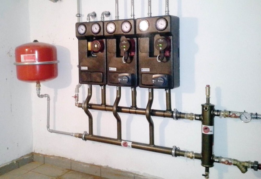

zaworek Opublikowano 3 Marca 2019 #13 Opublikowano 3 Marca 2019 Może po prostu zrób w układzie otwartym jak w załączniku
jarek20 Opublikowano 3 Marca 2019 #14 Opublikowano 3 Marca 2019 Czy w takim układzie jak wyżej z pompą kotłową naczynie wzbiorcze musi być również tak wysoko jak w instalacji z pompą na powrocie ? O ile wyżej w takim układzie z pompą kotłową powinno być naczynie wzbiorcze nad najwyższej podłączonym grzejnikiem?
kolar7dp Opublikowano 3 Marca 2019 Autor #15 Opublikowano 3 Marca 2019 Myślałem o takim rozwiązaniu i dać sprzęgło tylko mówi się że zamknięty lepszy dla instalacji - powietrze. Z tego powodu szukam dobrego rozwiązania.

observer Opublikowano 4 Marca 2019 #22 Opublikowano 4 Marca 2019 11 godzin temu, kolar7dp napisał: ... Więc grupy pompowe skonstruować tak, aby pchały w wymiennik? Nie, tak można się bawić jak ma się tylko grzejniki. Żeby to wszystko działało i nie robiło niespodzianek, trzeba grupy pompowe zrobić w "klasyczny" sposób, bo tam są zachowane pewne zasady. Zawór mieszający powinien być od strony ssawnej pompy, a po stronie tłocznej ta część instalacji, która generuje największe opory przepływu czyli rozdzielacz z osprzętem i obiegi grzewcze. 26 obiegów x 1,5l/min każdy daje 2340l/h. Przy rozruchu instalacji można przyjąć współczynnik mieszania 50%/50%, co da 1,17m3/h + około 0,2m3/h dla drabinek i wychodzi nie całe 1,5m3/h śmigające przez wymiennik. Po ustabilizowaniu się temperatury stosunek wody gorącej do zimnej powinien wynieść około 20%/80%, co by dało trochę ponad 0,5m3/h przepływu przez wymiennik razem z drabinkami. Przy takich wartościach przepływu wymiennik generuje opory pomijalnie małe w stosunku do reszty instalacji. Dla pewności warto pompy zamontować na dedykowanym rozdzielaczu, a nie bezpośrednio na rurach i nie powinno być sytuacji, że grzejniki zimne, bo pompa od podłogówki "kradnie" całą wodę. P.S. Te parametry do obliczeń to tak trochę z sufitu są wzięte, przyjąłem temperaturę wody po stronie wtórnej wymiennika 60'C. zasilanie podłogówki 35'C, powrót 27'C, więc obliczenia są tak mniej-więcej dopasowane (z naciskiem na mniej). Do tego, jeśli to będzie pierwszy sezon grzewczy należy się przygotować na sytuację, że kocioł pali więcej niż powinien, a instalacja grzeje mniej niż powinna P.S.2 Te 1,5m3/h to nie jest wcale mało jeśli chodzi o wymianę ciepła na wymienniku, prawdopodobnie przy rozruchu instalacji trzeba będzie pompkę po stronie kotła trzymać jakiś czas na trzecim biegu, bo może temperatura powrotu za bardzo spadać.
kolar7dp Opublikowano 5 Marca 2019 Autor #23 Opublikowano 5 Marca 2019 Czyli np. jak tutaj z tym że zamiast sprzęgła wymiennik?
sambor Opublikowano 5 Marca 2019 #24 Opublikowano 5 Marca 2019 W dniu 3.03.2019 o 23:50, observer napisał: Danfoss Hexact + telefon do producenta jeśli potrzeba. Cairo Secespola jest dużo lepsze, stosuję go na co dzień.
observer Opublikowano 5 Marca 2019 #25 Opublikowano 5 Marca 2019 15 godzin temu, kolar7dp napisał: Czyli np. jak tutaj z tym że zamiast sprzęgła wymiennik? Właśnie takie coś, na powrocie do wymiennika warto dać filtr, żeby to on a nie wymiennik zbierał paprochy, no i tak wymiennik zamocować żeby umożliwić rurom swobodne skracanie/wydłużanie przy zmianach temperatury w taki sposób żeby nie powodowały naprężeń na króćcach wymiennika, bo mechanicznie to jest urządzenie znacznie delikatniejsze od sprzęgła. 13 godzin temu, sambor napisał: Cairo Secespola jest dużo lepsze, stosuję go na co dzień. Dobrze wiedzieć, że jest alternatywa bo nawet nie szukałem, wypróbuję przy najbliższej okazji.
