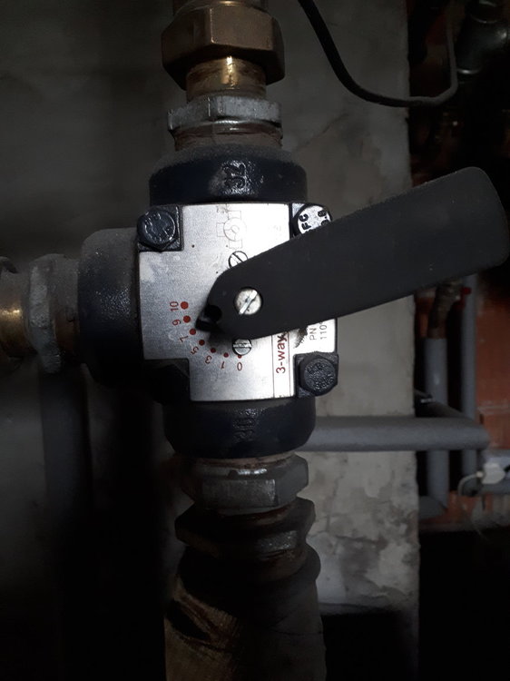

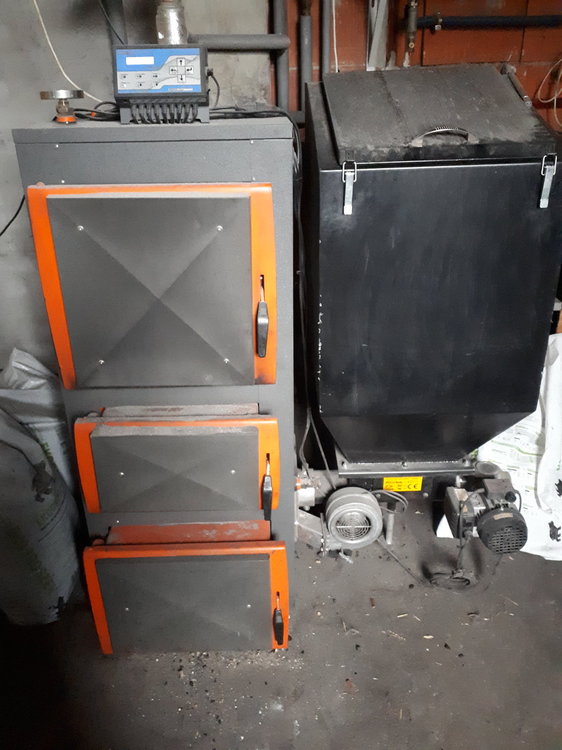

Temperatura nie jest tak specjalnie wysoko ustawiona. Ponoć piec jest za mocny do tej powierzchni mieszkania i zdaniem fachowca co rozpalał nie można zmniejszyć. Poniżej zdjęcia 20190127_142045.thumb.jpg.3daca75d1b0758d4d0160d004b0a55cf.jpg
Chyba jedynie to, że sądząc po ustawieniu 3D oraz lokalizacji pompy, obniżana jest temperatura na instalację ;)
A z pierwszego zdjęcia, że nalezałoby odkręcić dmuchawę i wyczyścić kanał powietrzny, bo na pewno do dmuchawy co nieco się zsypuje.
I przy takim zapasie mocy kotła zrezygnować z priorytetu CWU.
Potrzebne zdjęcia z dokładnego przebiegu rur zasilania i powrotu CO i CWU oraz rozdzielacza podłogówki.

Wg mnie problem ze spalaniem leży tutaj:
obroty dmuchawy 90%
obroty dmuchawy w stanie spoczynku 70%
Wydmuchujesz całe ciepło w komin. Zmniejsz obroty dmuchawy sprawdź czy korona palnika jest uszczelniona. daj zdjęcia palnika. Płomień z palnika ma być spokojny, a nie jak z paleniska u kowala.
