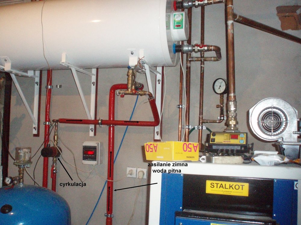

Mam pytanie jeszcze co do cyrkulacji masz zawór zwrotny między bojlerem a pompą cyrkulacji .
Cyrkulacja grawitacyjna , pytanie mogę jak na obrazku zasklepić cyrkulację w bojlerze , a rurka idąca do łazienki podłączyć do cieplej wody z bojlera ? Pomoże to coś czy efekt będzie podobny ?

Nie  za bardzo to działa , u kumpla tak zrobiliśmy , bo bojler nie miał swojego przyłącza i pompa miesza tylko wodę i  tak z kranu ciepła popłynie po chwili
a tak jest ten bojler przerobiony od 2009 roku działa nadal

Chodzi o to ,ze chce ja zlikwidować rurkę od cyrkulacji , ale mam tylko dostęp od kotłowni do niej . Wiem ,ze zaślepienie tego to problem wiec wymyśliłem , aby podłączyć ciepła wodę z bojlera wiec ciepła woda po prostu dwoma rurkami płynęła by do łazienki na pietrze . Teraz pytanie czy po takim przyłączu grawitacyjnie cyrkulacja i tak Będzie działać ? Nie chce jej słabo się to spisuje i bojler wychładza .
Bo właśnie nie masz zaworu zwrotnego i wode ciągnie ci cyrkulacja do kranu , a jak chcesz ją zlikwidować to najlepiej całą ,aby woda w niej nie stała i jakaś legionella się nie rozwinęła , a podłączyć możesz i jak cyrkulacja będzie się robić ciepła to znaczy że płynie nią woda  i jest dobrze
Nie mam jak całej zlikwidować  , a jak założyć ten zwrotny i tak zostawić i wtedy będzie ciągło wodę tylko jak się kran odkręci tak ? Bez żadnej pompy na cwu sam zwrotny wystarczy ? Ewentualnie jakby założyć zawór i to zakręcić ?
To w rurze cyrkulacyjnej będzie stała woda , to lepiej podłączyć pod ciepłą i sprawdzić czy popłynie nią woda
Podłącz koniec rury od cyrkulacji do rury wychodzącej z bojlera - przepływ będzie na pewno co pozwoli uniknąć ew legionelli czy innego syfa ze stojącej wody.
Przepływ będzie cały czas jak w obecnej sytuacji co powoduje wystudzenie bojlera ? Czy tylko w przypadku puszczenia ciepłej wody z baterii ?
a kiedy płynie? chyba jak odkręcisz kran
Tak , tylko nie wiem czy ten zabieg i koszt przerobieni przez hydraulika nie spowoduje ,ze ta cyrkulacja będzie działał tak samo skoro z bojlera rurka ciągnęła woda to podobnie może ciągnąć z cieplej wody po podłączeniu ? Tylko taka mam obawę .
