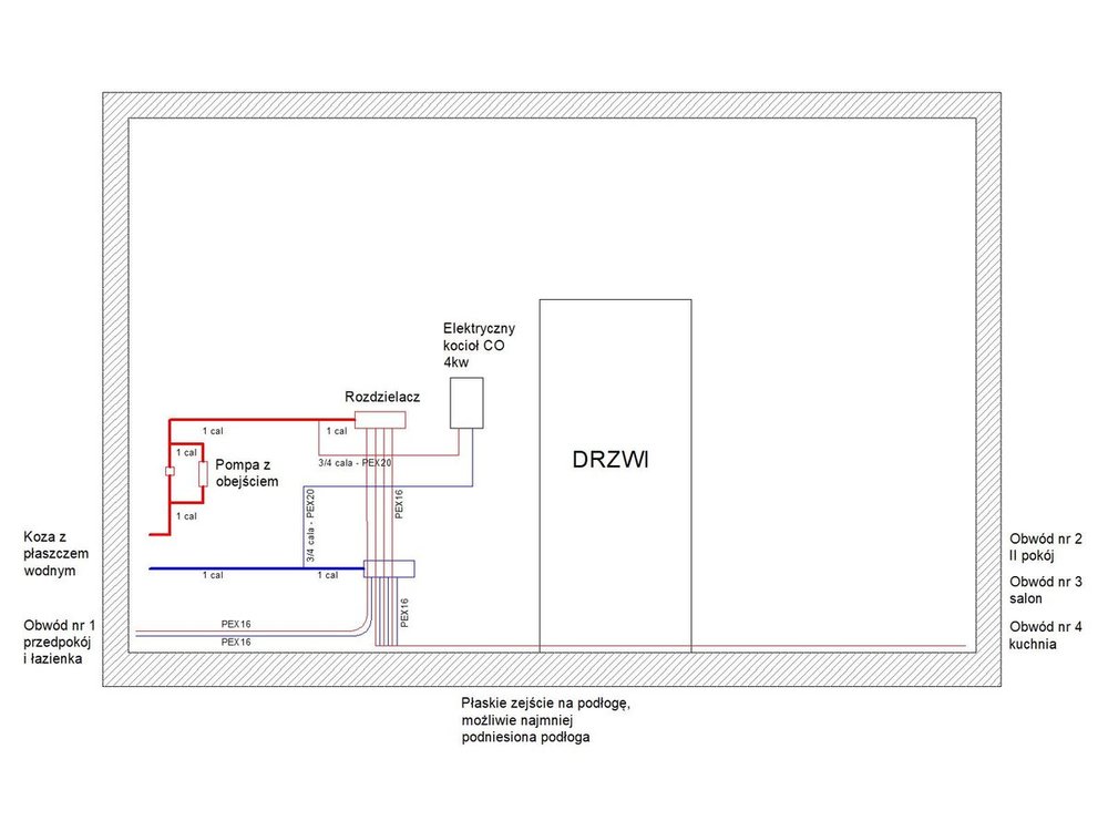

Kocioł elektryczny jest zamontowany wspólnie z piecem kozą z płaszczem wodnym w układzie otwartym.
Problem mam z zapowietrzaniem się kotła elektrycznego, a najbardziej z dziwnym zachowaniem naczynia wyrównawczego zamkniętego, które jest wbudowane w kocioł. Sprawa wygląda tak, że najpierw zbiornik w kotle napełnia się wodą, ale po paru minutach działania grzania kotła i włączonej pompie słychać jakby woda wpadała do pustego zbiornika (dźwięk nalewanej wody z węża do metalowego wiadra... ). Zastanawiam się, czy problemem nie jest podłączenie kotła, od rury stalowej 1" jest trójnik na 3/4 cala, później redukcja na PEX16 i do pieca gdzie wejście ma 3/4 cala. Przepływ wody na piecu na najniższym biegu pompy to 6 l/min więc według instrukcji pieca ok bo minimalna to 5 l/m.

Rurą PEX16 max przeniesiesz ok 3,5l/min a ty przesyłasz ok 6l/min w ten sposób tworzysz organki wodne
Dodatkowo pompa w kotle pracuje na granicy kawitacji
Wywal te PEX-y16 i daj min PEX20 lub inne większe rury np Cu18.

a tak na marginesie bo zastanawia mnie jedna sprawa, w układzie na ciepłej wodzie jest jedna pompa od kozy a druga chwilę dalej od pieca elekrycznego, czy jeśli obie będą  działały nie będą sobie przeszkadzać??
Było by to np w sytuacji gdzie działa piec w ciągu dnia ale nie wypalił się do 22 (czyli od godziny tańszej taryfy elektrycznej). Wtedy sterownik pompy od kozy nie wyłączy jeszcze pompy bo temperatura przy piecu będzie wysoka.
Krótko mówiąc czy pompy nie będą się dławić na wzajem? Głowna rura ma 1' do rozdzielacza a przed rodzielaczem jest trójnik 1" z odejściem 3/4" na piec elektryczny.
Schemat na szybko ;) - już poprawiłem podejście do pieca na PEX20, teraz jest tak samo tylko PEX16, ale dzisiaj to poprawię.
Edytowane przez piobart
Tam nie widzę zaworów zwrotnych sprężynowych np na obu powrotach do kotła i kozy lub na obu zasilaniach .
Te zawory będą zabezpieczać nie pracujący kocioł przed wpływaniem do niego gorącej wody z drugiego kotła.
czyli i na wodzie od kotła i od pieca elektrycznego te zawory? Od elektrycznego to spoko, ale czy od kotła kozy będzie to bezpieczne?
Na rurze zasilającej piec kozę przed pompą jest zbiornik wyrównawczy otwarty, niezbyt mogę to odciąć chyba?
Do elektrycznego dodać takie nie ma problemu, ale do kotła to już będzie to wiązało by się to z rozkręcaniem instalacji.
zastanawia mnie też czy jak dam na elektrycznym zawór na zasilaniu to czy woda powrotna "zasysana" przez pompę od pieca kozy nie będzie powodować zasysania wody z kotła elektrycznego? Czy tam nie będzie się tworzyć podciśnienie?
Nie wiem czy nie było by lepiej dać dwa zawory, na powrocie i zasilaniu pieca elektrycznego.

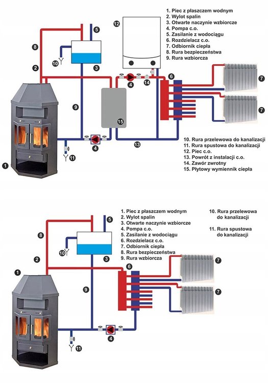

Zerknij na to ,
To fajne gogusie , sprzedają piece i bublowate schematy do nich , już widzę jakość tych ich piecy .
