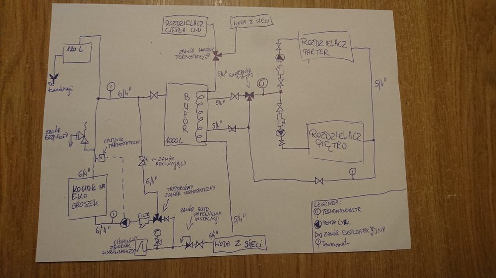

stevepl Opublikowano 27 Stycznia 2019 #1 Opublikowano 27 Stycznia 2019 Witam, Przygotowuje się powoli do montażu instalacji co i cwu z buforem ciepła. Prosiłbym rzut okiem czy jestem blisko wykonania poprawnie instalacji. Dom jednorodzinny 155 m2 - dobrze zaizolowany ( ściana-10 cm płyty PIR, dach 30 cm Wełna, podłoga 10 cm płyty PIR) budynek z rekuperacja Kocioł na ekogroszek 10 kW + bufor 1000 litrów. Schemat instalacji jak w załączniku - przepraszam za pismo :) mam nadzieję, że jest wystarczająco czytelne.

sambor Opublikowano 27 Stycznia 2019 #3 Opublikowano 27 Stycznia 2019 Błędny rysunek- brak powrotu z bufora na kocioł I i inne błędy.
stevepl Opublikowano 27 Stycznia 2019 Autor #4 Opublikowano 27 Stycznia 2019 Witam, dziękuję za odpowiedź. Faktycznie powrót z bufora ma być podłączony do linii dochodzącej do zaworu trojdroznego termostatycznego Wysłane z mojego F8331 przy użyciu Tapatalka

stevepl Opublikowano 27 Stycznia 2019 Autor #6 Opublikowano 27 Stycznia 2019 Kocioł na ekogroszek ma swoją sprawność 90% w pewnym zakresie mocy. Dlatego chciałbym by kocioł nagrzal bufor do 90 stopni z najwyższą sprawnością czyli maksymalnie jak umie wykorzystał opał po czym mógłby się wygasic. Możliwe że bufor 1000 litrów nie pozwoli mi na z magazynowanie energi na grzanie przez 24 h w mroźne dni, ale wystarczy mi jeżeli taki zbiornik będzie mógł podtrzymać mi ciepło w domu na 12h. I stąd pomysł na podłączenie bufora. Oczywiście mógłby być pellet, gaz, elektryczne - ale koszt instalacji oraz późniejszych kosztów ogrzewania mnie zwróciły w stronę ekogroszku. Wysłane z mojego F8331 przy użyciu Tapatalka

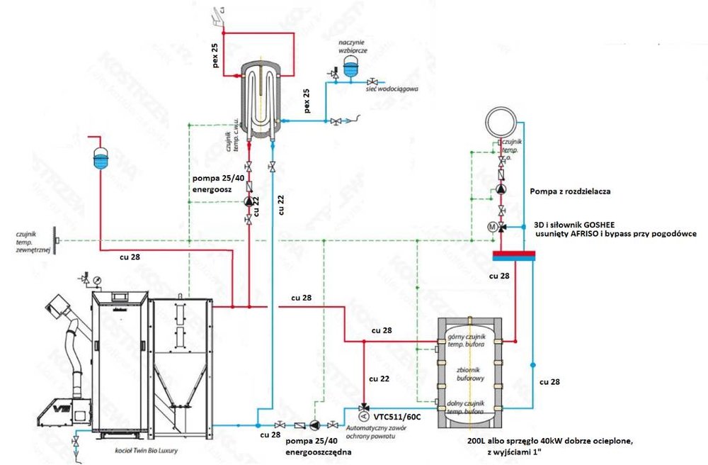

stevepl Opublikowano 28 Stycznia 2019 Autor #10 Opublikowano 28 Stycznia 2019 A takie podłączenie, ale kotła na pellet: Wysłane z mojego F8331 przy użyciu Tapatalka
Gonzo19 Opublikowano 28 Stycznia 2019 #11 Opublikowano 28 Stycznia 2019 tak jest ok, tylko albo sprzęgło albo bufor co najmniej 500l, lepiej 800-1000l, 200l to za mało.

sambor Opublikowano 28 Stycznia 2019 #15 Opublikowano 28 Stycznia 2019 W dniu 28.01.2019 o 04:57, stevepl napisał(a): A takie podłączenie, ale kotła na pellet: Rozwiń Tak to dobry układ pracy, oczywiście dla kotła na pellet
