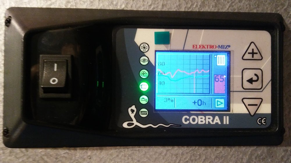

  • tak pid właczony nie ma juz pomyslu wydluzalem pauzy podania same podanie tez wydluzalem nic bez zmian zadana tem 55 spada do 40 i potem ciezko idzie do gory i same spieki robi
  • Ja Ci tylko mówię, że wyjsciowo nastawy softu są pod WPa06 na silniku niemieckim EBM.  Jak chcesz wentyl 40W na EMC np RV13AMs to dół trzeba dać 13-15% aby wirnik się obracał...  Nie znam ch

Sprowadziłem sobie te dmuchawy WPax2 oraz WPax6 do testu
Na Argos PID i Minister PID w trybie testowania schodze do 10%obrotów (niżej w tym trybie się nie da), tyle,że tu jeszcze jedna kwestia jest taka, że testowanie a praca w automacie to drobna różnica będzie.
Jak się w tygodniu ogarnę, to zobaczę na Cobrze2 jak te widełki pracy WPax6 widzę.
Inna kwestia,że obecna WPax6 może być czymś innym o tego, co Ty posiadasz
Nie mniej ponieważ wysyp dmuchaw na rynku w ostatnich latach jest ogromny, to pojawił się pomysł w SPPv2 aby wzorem softu testowego do badań z experta dać opcje korekcji na danych mocach przy sofcie liniowym. Przy okazji soft liniowy w SPPv2 nie będzie tylko dobrze pracował pod palnikami SV200 na dedykowanych dmuchawach, ale będzie można go użyć szerzej na dane retorty
U mnie takie coś. Nie daje mi spokoju ten wykres. Co tu może być nie tak?
