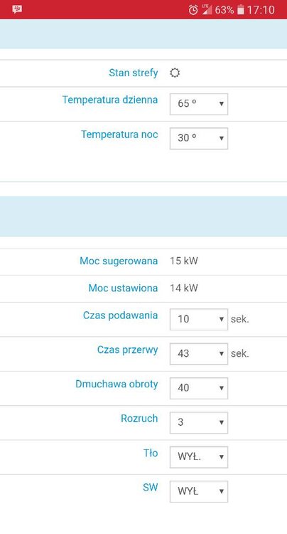

Witam. Od 2 zim walcze z usawieniami sterownika cobra pid juz nawet zastanawialem sie nad wymiana na inny bo nie mam juz cierpliwosci do tego szitu jest ktos kto pomoze. parametry nastawy czas podania 7s pauza 40s   max moc dmuchawy na pid 100% bez 70% min moc dmuchawy 10%  min moc kotla 3% i ciezko mu idzie rozpalanie i trzymanie zadanej temperatury 55st jak juz odpala straszne robia sie spieki godziny poswiecone i nic prosze o pomoc.

to moze prosciej jak wrocic do ustawien fabrycznyc jest taka mozliwosc bo wydaje mi sie ze za duzo przez te 2 zimy namieszalem

Chyba teraz zrozumialem
Ustaw
Podawanie 10
Przerwa 50
Dmichawa 40 (przeslona otwarta na maksa)
Start dmuchawy 3 (jesli masz)
To sa ustawienia dla mocy 14 kw
I teraz jesli dobrze zrozumialem instrukcje nalezy wpisac parametry dla mocy maksymalnej
Ustaw temp
Kotla 64
Cwu 50
Glowice termostatyczne ppskrecja na 3,5

ta moc to chodzi o min moc kotla bo jak tak to mam na 3
3 przy dmuchawie to dynamika startu
Jaki masz kociol dokladnie
1.wbijasz ustawienia ktore wrzucilem wczesniej
2. Kaloryfery na 3.5
3. Kaloryfer w lazience na maksa
4. Jesli masz wlaczony priorytet cwu - wylanczasz
5.temp. Co 65
6.temp. Cwu 50
