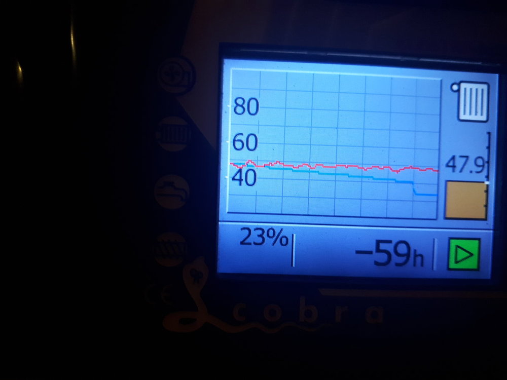

Ten sterownik potrafi rysować prostą kreske, musi do tego mieć dobrą i stabilną instalacje.
Alarm brak opału wywala jak się nie może w danym czasie z mocą zebrać a po wykresie widać, że to wina jakiegoś rozbioru w instalacji i wszystko szaleje.

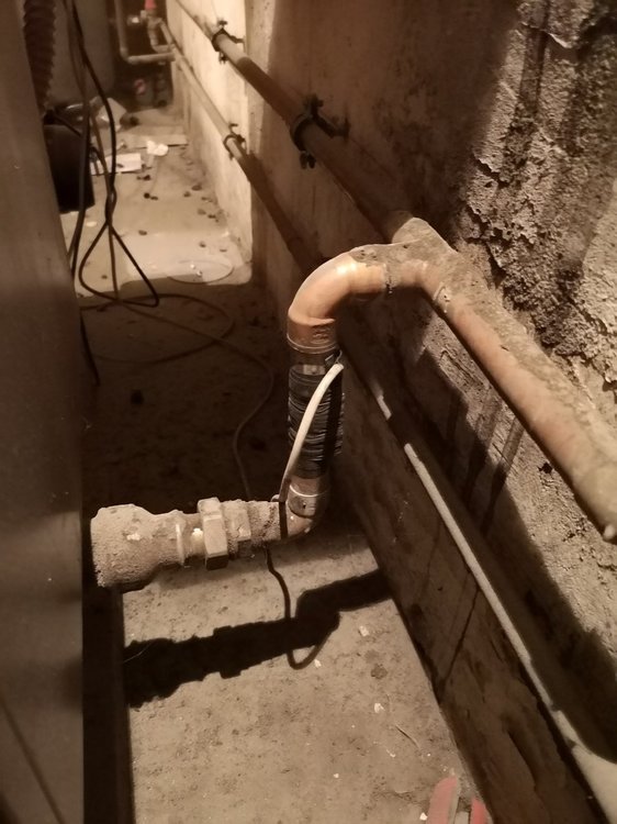

Pieklorz ci napisał jak ustawić wentylator. Do tego ustaw parametry wyjściowe podawanie 5sek przerwa 25sek moc minimalna 1% i temperaturę CO 50stC. Zrób tez fotkę z menu testowego i napisz czy masz w ogóle czujnik powrotu i czy jest podpięty i w którym miejscu. W tym sterze sa czujniki CO, CWU, Podajnika i powrotu. ten ostatni powinien być na rurze powrotnej tuż przy wejściu do kotła.

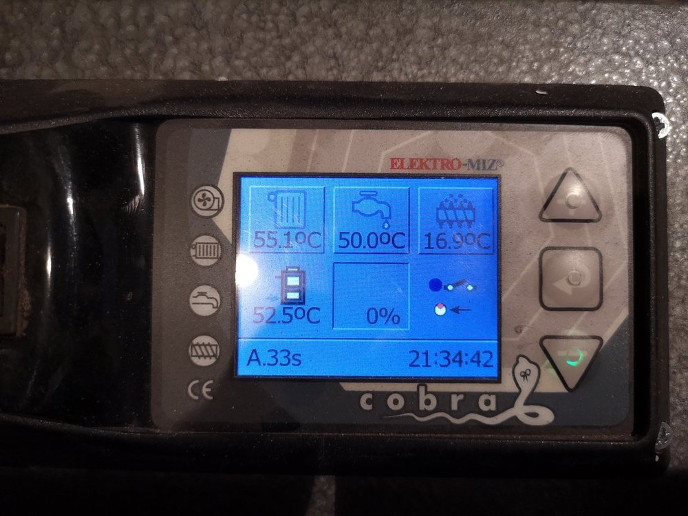

A jaka w tym momencie jest temp. Na kotle
Z tym softem to już dawno nie miałem do czynienia. Masz niewielką różnice między zasilaniem a powrotem i algorytm może zbyt wolno reagować. do tego może też byc przewymiarowanie instalacji o którym pisalismy z Pieklorzem. Obniż temperaturę zadana do 50stC, zmień ustawienia dla mocy maksymalnej i nadmuchu i potem zrobisz tylko korektę.
mkaczko
na zdjęciu widać temperatury aktualne- 55,1stC
Myslalem ze to temp. w obiegu
A nie kotla

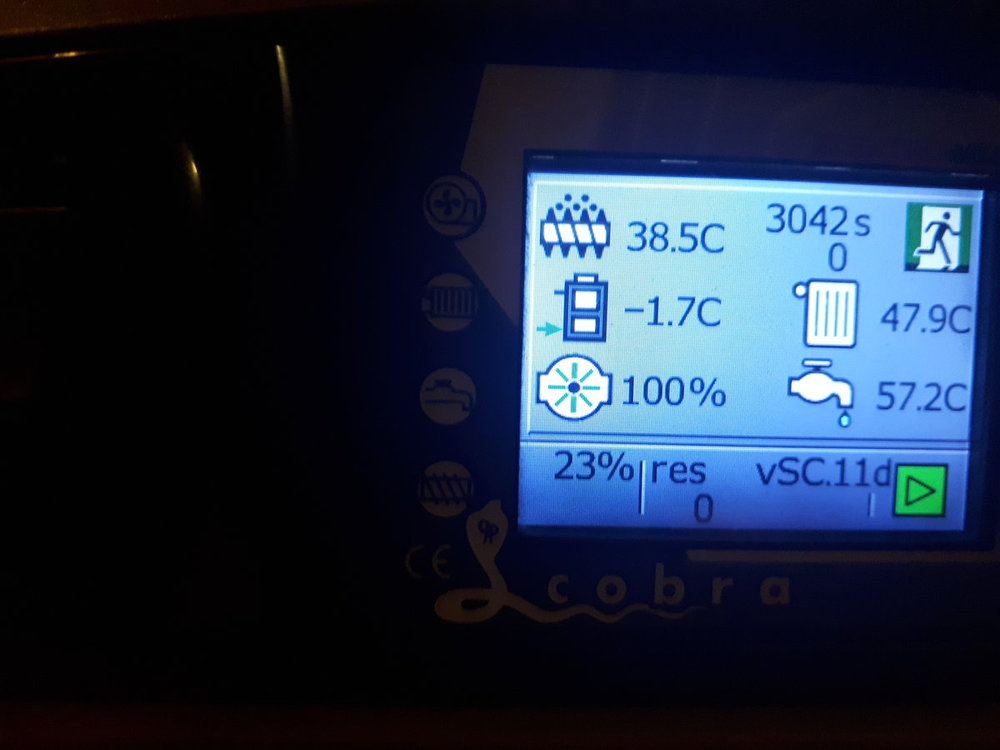

dmuchawy 10%  min moc kotla 3% i ciezko mu idzie rozpalanie i trzymanie zadanej temperatury 55st jak juz odpala straszne robia sie spieki godziny poswiecone i nic prosze o pomoc.
Panowie na pewno macie wieksze doswiadczenie ode mnie
Ale dalej nurtuje mnie pewne pytanie
Temp. Co 55
Powrot 52
Pytanie skad taka wysoka temperatura powrotu czy to efekt dzialania otwartej non stop drabinki w lazience ???

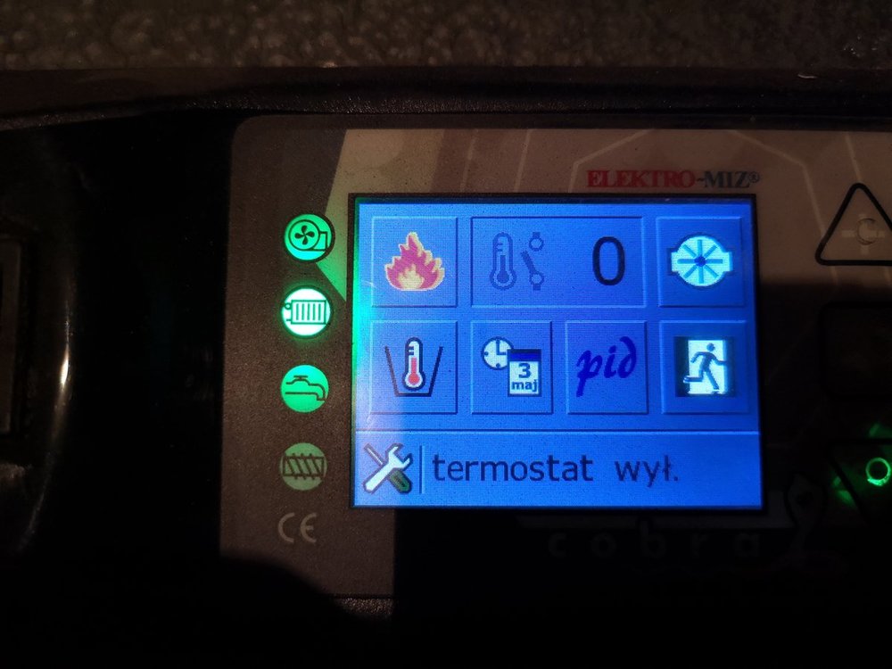

jeszcze jedno mnie zastanawia. na fotce z menu testowego jest znacznik od położenia krańcowego podajnika tłokowego a ty masz podajnik fajkowy ???? nie wiem czy w tym sofcie ma to jakieś znaczenie ale ja by jednak poprawił ustawienia w menu spalania
Przy pracy z termostatem ADC musi być wyłączone.
Max pid,  chociaż ja sam przy podłączeniu termostatu pokojowego wolę przechodzić na dwustan lepiej dobierany. Tu musi utrafić z temp. na kotle wzgledem instalacji i tego, czego ona potrzebuje. Z termostatem pokojowym prostej kreski nie będzie, zał/wył cały czas zmyla automat.
To tylko menu testowe pokazujace stan wyjść, nie wiem czy ma termostat
Edytowane przez Pieklorz
Gruby
ale w sterze masz go aktywny co powoduje wyłaczenie pracy pompy CO albo zmianę temperatury CO - jutro sprawdzę co jest dokładnie w tym sofcie. skoro więc go nie masz to ta funkcja powinna zostac nieaktywna bo domyślnie ster odcina pracę pompy CO gdy jest osiągnięta temperatura na sterowniku pokojowym co zreszta widać po zgaszonych kontrolkach- chyba że diody popalone???

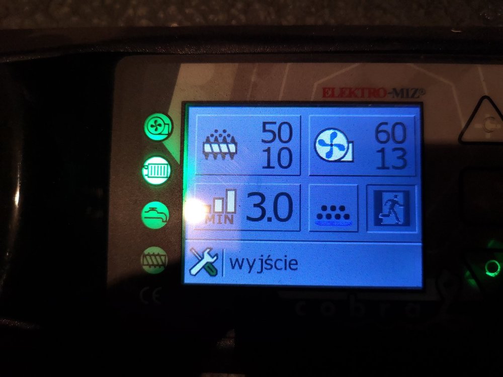

panowie bo juz nic nie wiem na ta chwile. nie posiadam termostatu pokojowego instalacja widoczna na zdjeciu obecne nastawy kotla to tem. co 50, tem.cwu 43, nastawa dmuchawy max 60, min 12, podawanie 10s, pauza 50 ,prosze konkretnie co zmienic na noc zeby sprawdzic
Sprawdź czy w normalnym menu masz ikonke od termostatu pokojowego szarą (nieaktywną i tak ma być, gdy go nie ma)  jak ikona od termostatu jest kolorowa, to wyłącz.
Ikona, gdzie jest napis ADC przełącz na samo PID i reszte póki co zostaw, się zobaczy jutro.
Jeśli chodzi w PID to nic nie zmieniaj. Podawanie w stosunku 1:5 dla mocy maksymalnej jest ok. Rano zobaczysz co w popielniku i skorygujesz nadmuchem tylko
