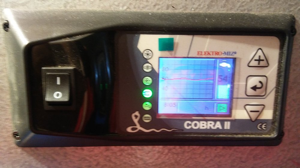

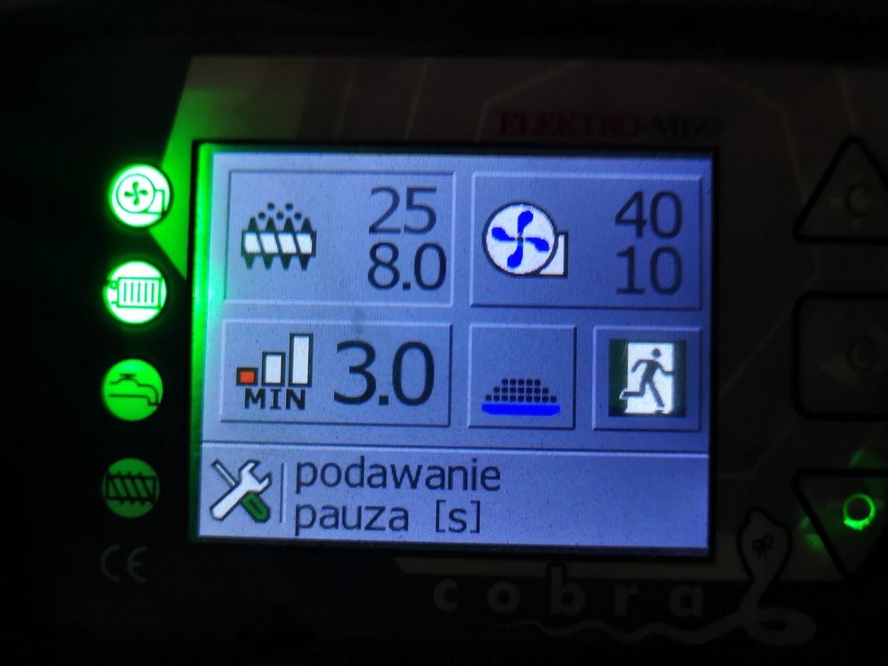

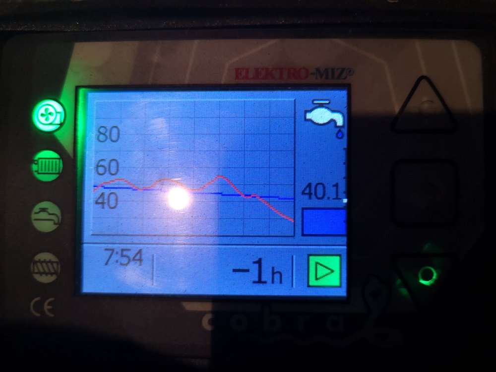

  • tak pid właczony nie ma juz pomyslu wydluzalem pauzy podania same podanie tez wydluzalem nic bez zmian zadana tem 55 spada do 40 i potem ciezko idzie do gory i same spieki robi
  • Ja Ci tylko mówię, że wyjsciowo nastawy softu są pod WPa06 na silniku niemieckim EBM.  Jak chcesz wentyl 40W na EMC np RV13AMs to dół trzeba dać 13-15% aby wirnik się obracał...  Nie znam ch
Za mocą minimalną masz tackę z symbolem paliwa. Jak trafiasz na dziwny opał szlakujący, to przełączenie na tryb miał/przedmuch załączony powoduje dodmuch po podaniu (to sobie do skzp jak widzę ostatnio dodali)

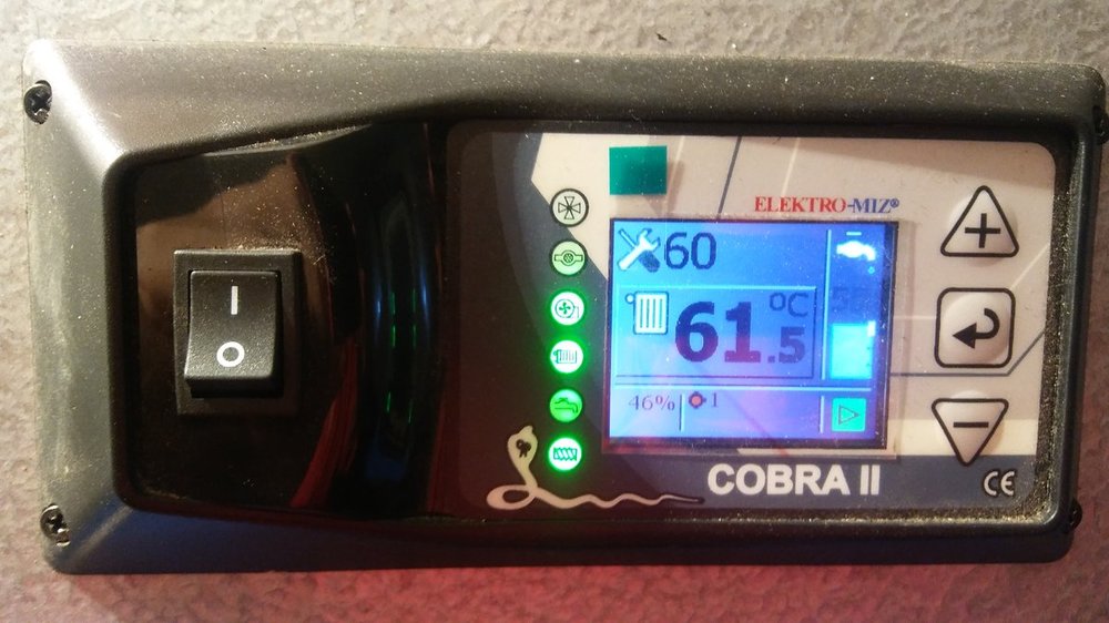

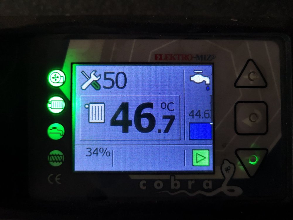

U mnie dzisiaj była istna batalia z tym sterownikiem. Odniosłem wrażenie że instalatorzy się poddali i zostawili mnie ze wszystkim bym to ogarnął. Tak na szybko. Jak wyłączyć siłownik zaworu 4-drogowego? Jest aktywny a faktycznie go nie ma. Druga kwestia. Ten cały PID można rozregulować? Jest totalnym laikiem w kwestiach technicznych ale sądziłem że zostawią te ustawienia zadane przez producenta odpalą piec i tyle. Jakie są właśnie te pierwotne nastawy?

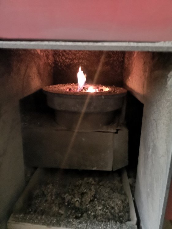

Obecnie zauważyłem że płomień "się schował".

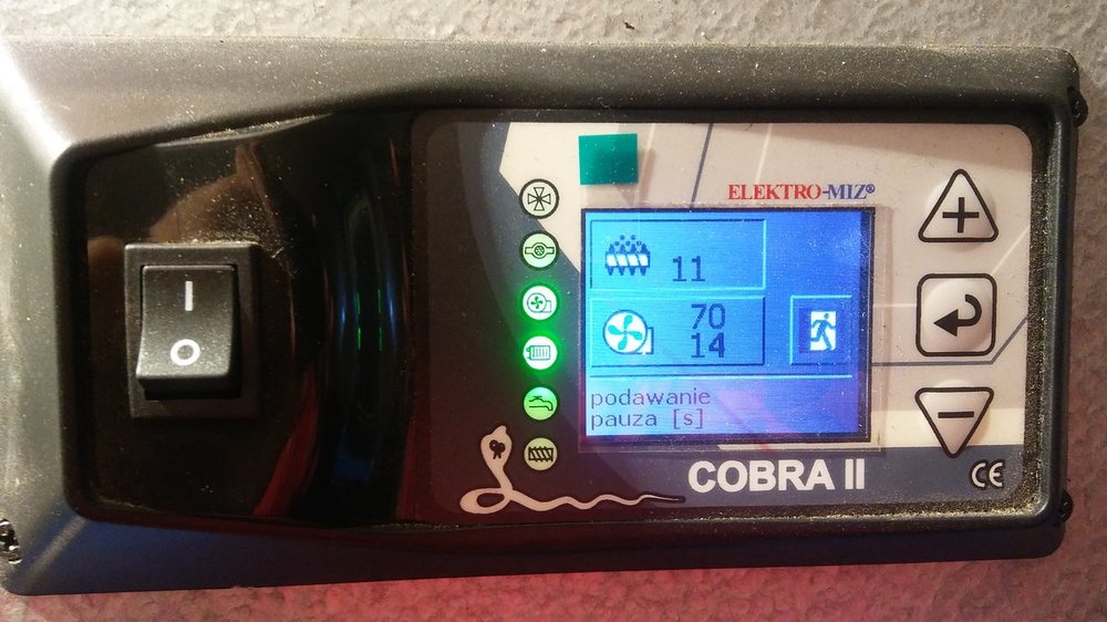

Jesli palenisko sie zapada masz za male podawanie
Wrzuc fotke z ustawien
Tu masz ustawienia

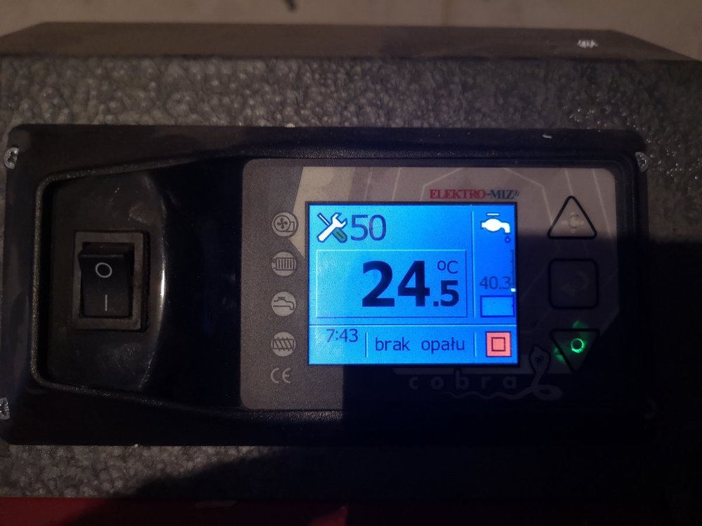

A więc rano zaś niespodzianka
10 godzin temu, TIMON120777 napisał:
zostaw i wyłaź z kotłowni
rano sprawdzisz jak się zachowuje i skorygujesz ale to ci napisze czym i w ktorą strone jak zobaczę wykresy i to co w popielniku i na palniku
teraz śmigaj z kotłowni
Już mam dość tego sterownika miałem zwykły piec na drewno po zmianie na ekogroszek więcej czasu spędzam w kotłowni jak wcześniej a miało być odwrotnie

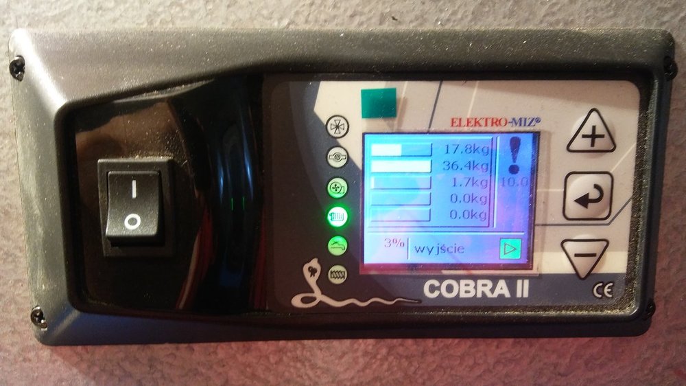

Po 24 h od odpalenia pieca zeszło 37 kg ekogroszku by nagrzać 60 m2 do 20 C.
Zastanawia mnie teraz rano jak byłem w kotłowni dlaczego kocioł nie startuje po otwarciu i ponownym zamknięciu klapy. Czekaliśmy kilka minut i nic.

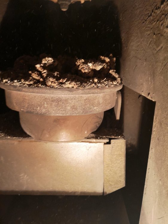

Czy to normalne by z drzwiczek wydobywał się popiół na zewnątrz na posadzkę? Może nie zauważyłem i wypadł po otwarciu drzwiczek pieca bo po za szufladą utworzyła się z 6 centymetrowa ścianka popiołu.

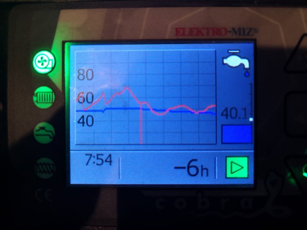

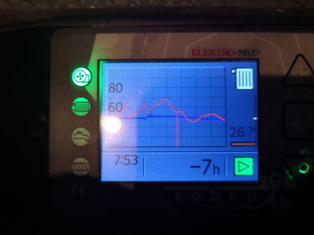

Moim zdaniem najwazniejsza kwestia
Dlaczego zgaslo ?????
Przejrzalem instrukcje z cobry z strony elektro miz i nie widze w menu opcji dotyczacej
"Sprawdzania czy zgaslo"
Moze chlopaki cos wymysla
Czy mozesz na wykresie pokazac temperature powrotu ???

Troche zapada sie palenisko moim zdaniem
Odczekaj z 1-2 i zobacz jak bedzie wygladac
Przy niskiej nastawie temp. Kotla palenisko jakos mocno rozpalone nie bedzie

Zrob zdjecie tego popiolu

czas podawania 11 sek i przerwa 20 sek to za dużo moim zdaniem. Powinno być coś w stosunku 1:4 czyli przy podawaniu 11sek przerwa w okolicy 40-44sek dla mocy maksymalnej. NIe kojarzę aby w tym sterowniku był czujnik otwarcia klapy ale może dodali w wersji II.
Gruby
pytanie podstawowe dlaczego zgasło??? z wykresu wynika że wcześniej pracował i przeciagał co dla mnie oznacza że jeszcze jest coś nie tak z nastawami, możesz wyłaczyć alarm braku opału - możliwe że reaguje zbyt wolno zwłaszcza po tak długim okresie przegrzania że w pół godziny nie daje rady się podnieść.
wylaczyc alarm brak opalu nigdy tego nie robilem jak wczesniej sie dzialo poprostu wylaczalem sterowniki i wlaczalem na nowo i rozpalalem czyli co moze byc z tymi nastawami ktos cos sensownego

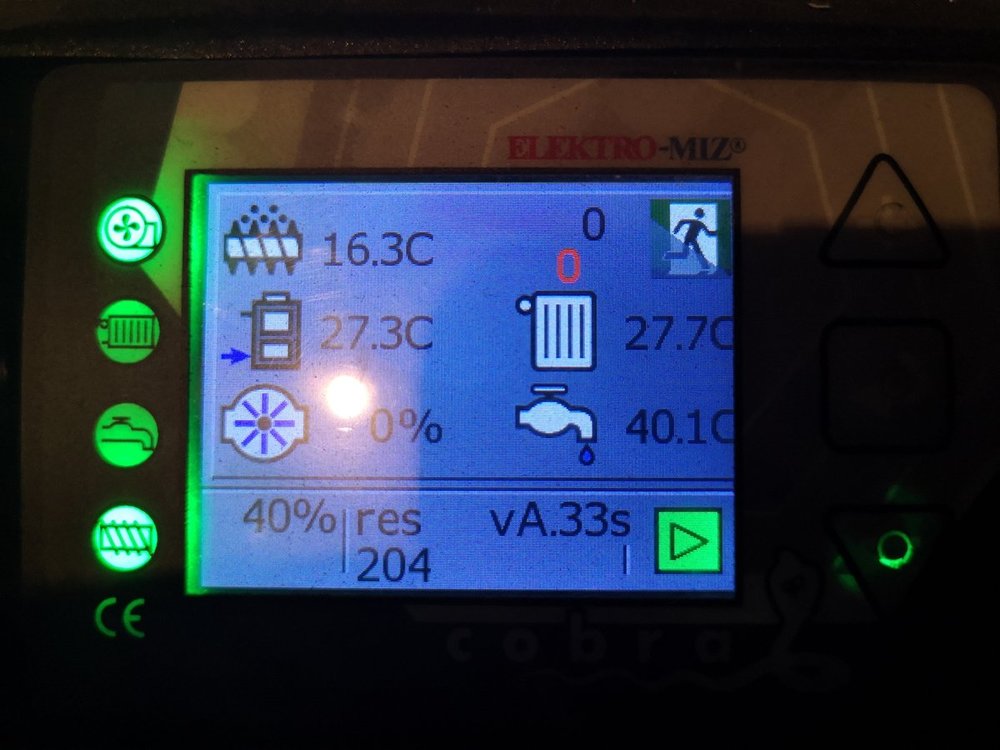

Panowie temperatura spada a on bardzo pomału reaguje
Durnowaty jest ten sterownik temperatura spada już z 55 zrobiło się 45 przy zadanej 50 ciągle spada a on sobie chodzi w dobre jakby było wszystko ok dmuchawa  50% coś jest nie tak
Jakieś ustawienia bardziej zaawansowane dla tego sterownika prócz podstawowego menu nie wiem czas reakcji np przy tem żeby szybciej reagował
Dajcie mi chwilę musze wrzucić sobie ten soft do sterownika i przejrzeć funkcjie
Gruby - skoro przeciagnął ponad zadana z 50st do 55 to znaczy że ma za mały odbiór ciepła i można zmniejszyć moc maksymalną
jak bardzo chcesz to moge ci podesłac inne softy na maila i sobie przełączysz. ja np z tych oryginalnych korzystałem z wersji 33 N
