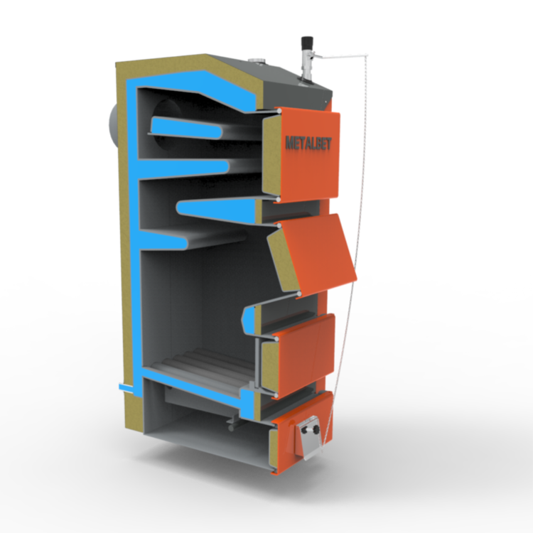

Witam. Jestem tu nowy i mam problem z pojawiającą się smołą w piecu. Dodam, że czytałem inne tematy z tym związane i dowiedziałem się z nich żeby zwiększyć temperaturę na piecu, tak zrobiłem, ale nie pomogło. W tym roku postawilem nowy komin i wstawiłem drugi piec Aqua classic bio 20. Komin jest z gotowych bloczków, a w środku wkłady ceramiczne. Zacząłem palić wcześniej wspomnianym piecem, pale w piecu suchym drzewem, głównie dąb i w piecu zaczęła osadzać się smoła. Utrzymywałem temperaturę w granicach 70 stopni. Wyczytałem, ze przyczyną może być zbyt niska temperatura, wiec podniosłem do 80 stopni, jednak dalej jest to samo. Wyczytałem również, że może być za niska temperatura na powrocie z C.O. i żeby wtedy zastowasowac zawory czterodrozny. Sprawdziłem temperatury i przy 80 stopniach na piecu, temperatura na wyjściu z pieca wynosi 68 stopni, a na powrocie 62 stopnie, wiec chyba nie jest za niska. Ktoś wie jaka może być tego przyczyna? Pozdawiam
Palisz od góry czy od dołu? To kocioł górnego spalania więc palić powinieneś od góry.
Pale od dołu, czyli w tym problem, muszę palić od góry?
A to drewno to jak długo sezonowales?
Dla dębu to i trzy lata za mało.
Dębem palić od dołu w kotle gs to makabra, nawet suchym.
Spróbuj na stałym dopływie pp bez dmuchawy czy miarkownka, jeżeli kocioł coś takiego posiada, drewno układaj luźno, jeżeli takie palenie nie pomoże to pozostaje palenie od gòry.
Zgadza się, dokładnie ten. Jest to mój pierwszy piec na drzewo i nie miałem pojęcia, ze jest jakaś różnica jak się pali czy od góry czy od dołu. Drzewo sezonowałem 6 lat. Kiedyś kupiłem w okazyjnej cenie i dopiero w zeszłym roku postanowiłem wstawić drugi piec. W takim razie dzisiaj rozpale od góry i zobaczę co się będzie działo. A co w przypadku podkładania do pieca jak zostało rozpalone od góry?

Nie pomoże bo drewno u góry będzie podgrzewane i będzie odgazowywac i to będzie lecieć w komin.

Ten kocioł do drzewa się słabo nadaje, jednak jak juz masz to jakoś palić musisz. Przy paleniu od góry podkładać się nie da, trzeba poczekać aż się spali, ładujesz od nowa i znów odpalasz od góry.

No niestety, ja się na tym nie znam i pieca nie wybierałem. Firma, która to montowała doradziła mi ten piec, a drzewo mam już od kilku lat i to nie w małej ilości, a szkoda żeby się marnowało. A jaką temperaturę powinienem utrzymywać na tym piecu?
Drewno układaj jak najciaśniej, żeby tworzyło monolit. Grube na dół a drobne na górę.
Drewno ma się palić swobodnie, na stałej szczelinie.
Czyli palacz musi być uchylony cały czas, bez względu na miarkownik?
Tak jest, miarkownik ustaw tylko awaryjnie np. 80* -90*. Szpara PP może być mała ale stale otwarta. Drewno raz zapalone musi palić się a nie kisić , bo będzie smoła i smog.
