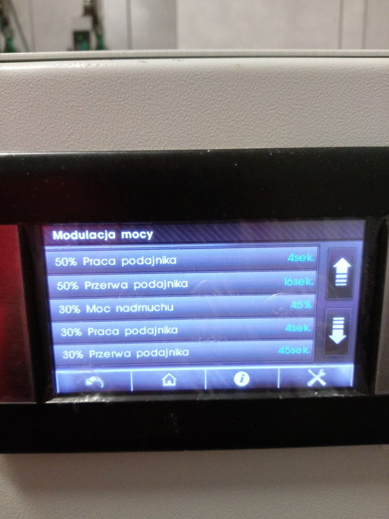

Witam Mam bardzo gorąca prośbę w pomocy ustawienia kotła Smart Fire 15
Wciąga pelet jak szalony Nie wiem od czego zacząć
Histereza H1 13C
Histereza H2 20C
Temperatura zadana 75C
Temperatura mieszcza 1 45C
Temperatura spalin około 170C

napisz jakie masz ustawienia bo tak to z fusów możemy wróżyć.
nie wiem czemu wyskoczyło mi tylko pytanie. zmniejsz wiatr bo temperaturę spalin masz za wysoką i w komin idzie ciepło. przy wejściu na zadaną temperaturę powinna wystarczyć stówa
Co dokładnie potrzebne Jestem laikiem całe życie w blokach
Praca 100% nadmuch 80%
Praca 50% nadmuch 65%
Praca 30% nadmuch 45%
Edytowane przez Fisiu26
Internetu w blokach nie miałeś
zmniejsz moc nadmuchu o połowę i obserwuj co jakiś czas co się będzie działo
Edytowane przez stachu80
Po modyfikacji
Praca 100% nadmuch 45%
Praca 50% nadmuch 35 %
Praca 30% nadmuch 30%
Temperatura spalin spadła do 138 C
Temperatura zadana 75 C piec osiąga 62 C
Co dalej proponujecie czynić

Nie mogę dalej dojść ładu i składu Nie wiem od czego zacząć. Może troszkę pokierujesz.
Ustawienia na dzień dzisiejszy
Modulacja pracy
100%, nadmuchu 40%, praca podajnika 4s, przerwa 10 sek
50%, nadmuchu 32%, praca podajnika 4s, przerwa 20 sek
30%, nadmuchu 25%, praca podajnika 4s, przerwa 56 sek
H1 13C
H2 15C
Krzywa grzewcza 1.2
Temperatura na mieszacza 1 45C
Temperatura na mieszaczu 2 32C jest 37C
Po skasowaniu licznika tak sie przedstwiaja dane
Czas pracy na mocy 100%  4h
Czas pracy na mocy 50%  29h
Czas pracy na mocy 30% 38h
Ilość rozpaleń 9
Czas pracy podajnika 9h
Dom w samej podłogówce 130 m2, 3 małe drabinki w łazienkach i pralni
Sprubój:
50% nadmuch 30
30% nadmuch 20, przerwa 46
Korekty stosuj raczej tylko na mocy 30%, bo na niej kociol ma pykac najwiecej. Napisz jaki masz tlen na mocy 30% i czy powietrze masz doprowadzone do kotlowni.
Edytowane przez dayzee
H1 masz dosc wysokie, czy kociol przekracza tem 65 stopni? Minimalna tem kotła to 65, H1 dałbym na 10 żeby minimalna tem kotła była 65.
