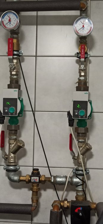

  3. Potrzebuje pomocy Pacjent SmartFire 15 + sonda Temperatura zadana dla mieszacza I 45°C a na zegarze nie wskazuje więcej jak 30°C Temeperatura na mieszaczu skacze od 45 do 27 i tak w kolo. Grzejniki chłodne. Z moich obserwacji wygląda że daje taka sama temperaturę jak mieszacz II
  4. Nie mogę dalej dojść ładu i składu Nie wiem od czego zacząć. Może troszkę pokierujesz. Ustawienia na dzień dzisiejszy Modulacja pracy 100%, nadmuchu 40%, praca podajnika 4s, przerwa 10 sek 50%, nadmuchu 32%, praca podajnika 4s, przerwa 20 sek 30%, nadmuchu 25%, praca podajnika 4s, przerwa 56 sek H1 13C H2 15C Krzywa grzewcza 1.2 Temperatura na mieszacza 1 45C Temperatura na mieszaczu 2 32C jest 37C Po skasowaniu licznika tak sie przedstwiaja dane Czas pracy na mocy 100% 4h Czas pracy na mocy 50% 29h Czas pracy na mocy 30% 38h Ilość rozpaleń 9 Czas pracy podajnika 9h Dom w samej podłogówce 130 m2, 3 małe drabinki w łazienkach i pralni
