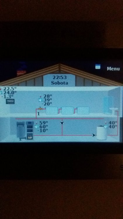

Witam. Od dwóch tyg. jestem posiadaczką pieca defro eko komfort pz ze sterownikiem SPK Lux. Pytanie; co oznacza temp. -20°C przy temp.grzejników? (Temp.zaworu 4D) i w jaki sposób mogę ją zmienić oraz te -10°C na kotle ?

To oznacza obniżki temp wody na instalację CO o 20 stopni gdy regulator stwierdzi iż jest dogrzane. Innym słowy: zadana na mieszkanie to 21 stopni. W mieszkaniu jest 21,5. Znaczy to że dogrzane, temp została uzyskana więc zgodnie z ustawieniami na instalację ma płynąć chłodniejsza woda.
Zmień sobie tą wartość na 5-8 stopni.

Dziękuję za odpowiedź ☺ jeszcze prosiłbym o podpowiedź jak zmniejszyć tą wartość -20 na np.-8 °C ? Byłabym wdzięczna .
Powinno to byś tu:
- menu -> menu instalatora -> zawór -> urządzenie regulatora pokojowego -> obniżenie pokojówki.
Przy okazji wyłącz obniżkę temp na kotle (tygodniówka). Aktualnie masz -10 dla koła co przy zaworze 4D mija się z celem. Z moich obserwacji wynika że nie ma z tego tytułu oszczędności.
- menu -> tygodniówka
Ustawiasz to na sterowniku kotła.  DEFRO SPK LUX to regulator pokojowy a nie sterownik chociaż można z jego pomocą niektóre ustawienia kotła mienić z tego poziomu.
