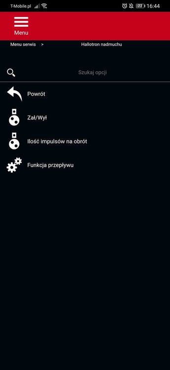

Witam mam problem  chyba  z moim kotłem a mianowicie  podczas otwarcia  wyłącza się  palnik, nie jestem  w stanie ustawić  płomienia a co gorsza  nie  mam krańcówki.
A moze napisz co to za kocioł?
Ma Defro Bio Slim. No tam nie ma krańcówki, dziwne. A jak Ci płomień gaśnie, przestaje dmuchać? Jak to wygląda? Bo przy pracy nie ma mowy żeby taki płomień zgasł sam z siebie.
Jak się wyłącza nadmuch i podawanie palnika to musi być krańcówka. A jak nadmuch i podawanie jest nadal, ale spada drastycznie nadmuch przy otwarciu drzwi to działa funkcja przepływu. I tu trzeba odczekać chwilę aż się unormuje przy otwartych drzwiczkach

Funkcja przepływu ?

Tak, aktywna jest "funkcja przepływu". Ale to jest poprawne działanie
Ale Bio Slim z tego co wiem to nie ma krańcówki. Nadal nie wiem jak zachowuje się płomień/nadmuch po otwarciu drzwiczek.

Zadaną kotła 65° plus 5° PID, następuje wygaszanie kotła. Poprawna reakcja :) Ponowne rozpalenie kotła następuje o spadek histerezy kotła lub sygnału z CWU, pokojówki (aktywa a "funkcja rozpalania")
Jeżeli ma zadaną 65 to max 67 powinno dobić. No chyba że kocioł pracuje w nadzorze.
PID max 2 stopnie powinien podnieś
To zależy od odbioru ciepła. Chodzi o to, że jest normalną reakcją sterownika i wygasza kocioł po osiągnięciu temp. zadanej plus 5°

Mam na całej  powierzchni  podłogowe  i sprzęgło
Jak to mój  hydraulik coś  chyba  powiedział  ze  temperatura  będzie  +5° powyżej  a to wychodzi  chyba  od mojej instalacji  w takim razie.
Jsk zaladujesz plik to kliknij w jego miniaturę, wtedy wklei się do postu.
Masz tylko 1 obieg grzewczy to że przebija Ci o 5 stopni spowodowane jest tym że na op dajesz mniejsza temperature i nie spada z kotła tylko rośnie.
