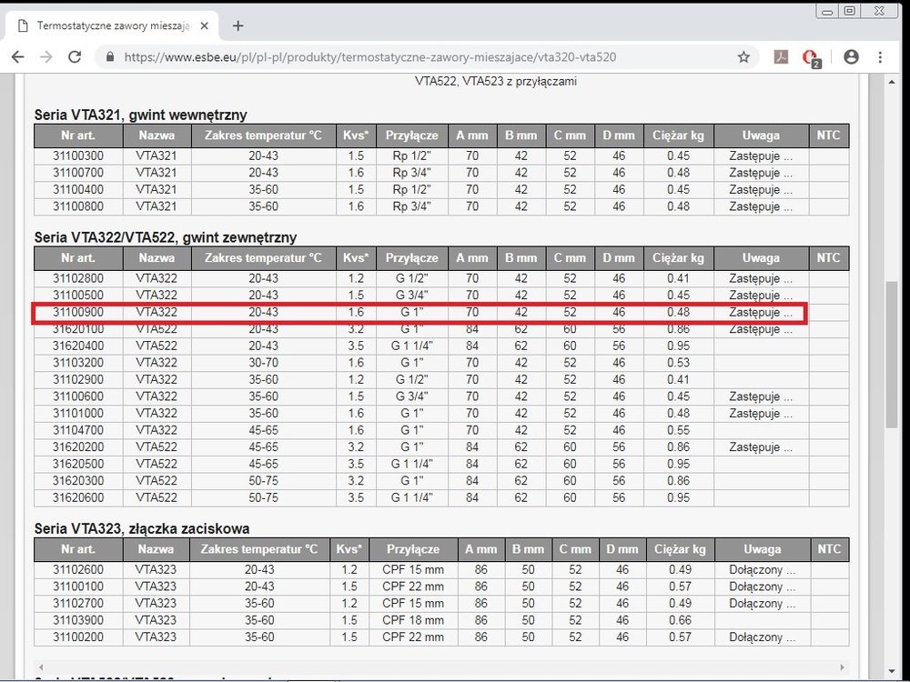

O ile dobrze widzę masz 3pętle podłogówki?(oprócz tej na RTL-u)Nie możesz puścić na nie tej samej temp.co na grzejniki czyli np.55st.Np na tej jednej pętli na górze w łazience tą funkcję obniżenia pełni RTL
Edytowane przez odpowietrznik
Ok. To rozumiem.
Czy to oznacza że czegoś brakuje czego nie można już doinstalować? , instalator popełnił błąd?
Wg.mnie popełnił,nie dając nic na te 3pętle OP co by obniżyło temp.Instalacja podłogowa jest malutka,zaledwie 3 krótkie pętle .Myślę że nie opłaca się dla tak małej podłogówki instalować zaworu 3D z siłownikiem który miałby być sterowany pogodowo jak to się standardowo powinno robić przy kotłach kondensacyjnych.Najlepiej było podłączyć tą górną pętle do tego rozdzielcza z tymi 3ma pętlami i nie kombinować z zaworem RTL
W tej sytuacji może najlepszym wyjściem jest montaż niestety zaworu 3D z nastawą ręczną temp.np.ESBE VTA czy Afriso ATM +musi być do tego pompa.Mam nadzieje że od kotła idą osobne rury do tego rozdzielacza podłogowego co umożliwi montaż tego zestawu mieszającego w kotłowni

No niestety taki zawór 3D mieszający wymaga dodatkowej pompy,bez pompy nie będzie działał)Ale co chcesz załatwiać RTL-em?Zawór RTL obsługuje tylko 1 pętlę i on jest taką protezą OP.Można go zastosować jak ktoś ma powiedzmy 1łazienkę no może jeszcze 1 w kuchni ale przy większej ilości pętli to przestaje już być opłacalne a po drugie jest niesterowalne.Przy większej ilości pętli stosuje się już zawory mieszające 3D które potrzebują dla swojego działania pompy.
Możesz np.kupić taki zawór jak w załączniku

Wykonanie jak w załączniku+zawory odcinające,filtr przed pompą OP,termometry.
Tylko nie wiem jak z doborem pompy na OP bo tu będzie mały przepływ i mały opór a standarowe pompy np.40ki mają pewien mimnimalny przepływ.Program mi nie dobiera pompy 40ki poniżej 9Kpa
