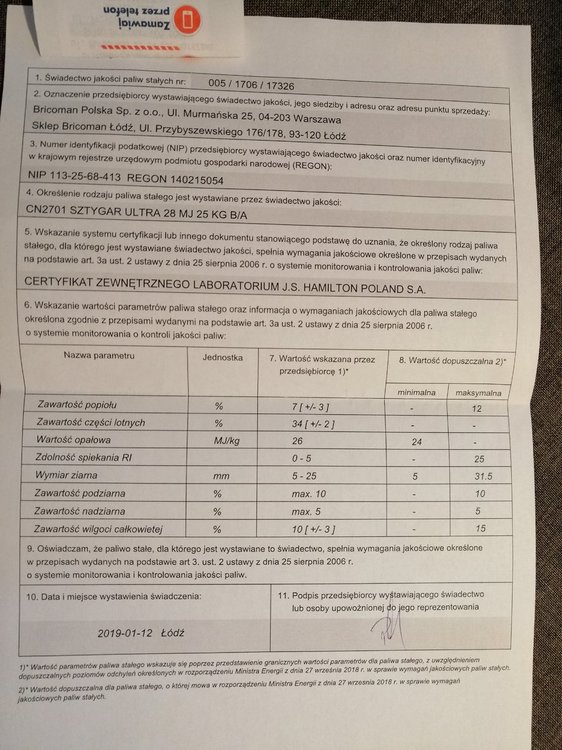

Wczoraj brałem sztygar ultra -100 kg i dostałem certyfikat. Załączam zdjęcie do wglądu jak to wygląda.
I jeszcze nie mogłem załatwić tego przy kasie tylko aby być zwolnionym z akcyzy trzeba udać się do punktu informacji w sklepie i tam złożyć podpis i zapłacić :) i dodatkowo 5 minut się w sumie czeka jak w urzędzie hehe.
Z tego pisma wynika że płacisz za 28 MJ , a dostajesz 26 MJ.
Zgadza się ale po prawo jeszcze jest ze min 24 MJ, więc sam widzisz jak to wygląda. Zresztą ten certyfikat jest robiony z próbki pewnie z całej dostawy do sklepu i może się okazać że z którejś palety będzie co innego. Więc taki certyfikat można sobie w buty włożyć. Ewentualnie jak bym kupił 1 tonę tego i by się okazało że z worków leci woda to może udało by się zareklamować co by wymienili na inny.
