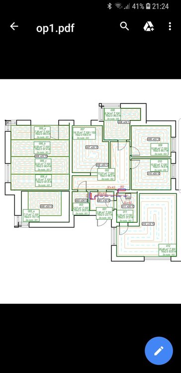

sarniak11 Opublikowano 25 Grudnia 2018 #1 Opublikowano 25 Grudnia 2018 Witam . Nie mogę nagrzać łazienki. Temp w salonie 22C , przepływy na salon 1l/min , na łazienkę 1.8l/min , Temp podłogi salon 25C lazienka to samo 25C . Na schemacie lazienka to pomieszczenie 08 , salon z kuchnia 005-006abcd Dz8eki za pomoc.
odpowietrznik Opublikowano 25 Grudnia 2018 #5 Opublikowano 25 Grudnia 2018 Możesz tylko sterować temp.zasilania bo rozstawu rur już nie zmienisz,aby tylko temp.posadzki w salonie nie przekroczyła dopuszczalnej 29st.W salonie po zwiększeniu temp.można zmniejszyć przepływ na poszczególnych pętlach(nie mniej niż 0,7l/min) co by się nie ugotować do pewnej rozsądnej wartości natomiast w łazience zwiększyć przepływ ponad te 1,8 dotychczasowe.Dziwne że tu i tu jest ta sama temp.posadzki przy różnych przepływach.

sambor Opublikowano 26 Grudnia 2018 #14 Opublikowano 26 Grudnia 2018 O u ciebie przy zasilaniu 36C to brak prawie połowę mocy potrzebnej do ogrzania tego pomieszczenia.
kiminero Opublikowano 26 Grudnia 2018 #15 Opublikowano 26 Grudnia 2018 To ciekawe, że Tece wyliczyło dla salonu +20 wymagany rozstaw 10, a dla łazienki +24 ma wystarczyć tyle samo. Jaki cudem? Nie było w projekcie zastrzeżenia o dodatkowym grzejniku łazienkowym? Czy na pewno wykorzystano całą powierzchnię łazienki i te 96 mb rury tam jest? Spróbuj grzać non stop, a jak salon będzie przegrzewany, to wyłącz jedną/dwie pętle. Dlaczego w ogóle grzejesz ON/OFF? Nie masz opcji sterowania pogodowego?
