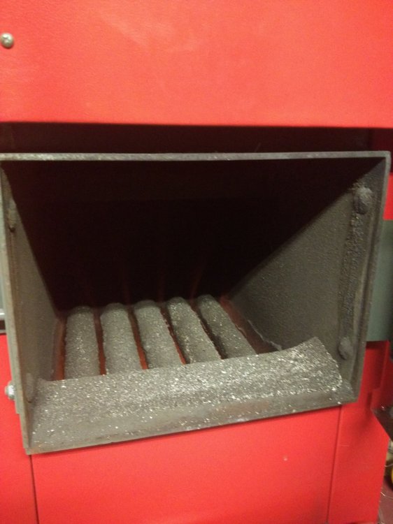

Jak możesz wstaw zdjęcie popiołu;)
Bardziej sadzy w sumie, bo powrót skopany i mam już dość hydraulików na ten rok.
W sumie bardziej wina rusztu wodnego jak czytałem forum.
Zdjęcie zaraz podrzucę
Edytowane przez Pankiew

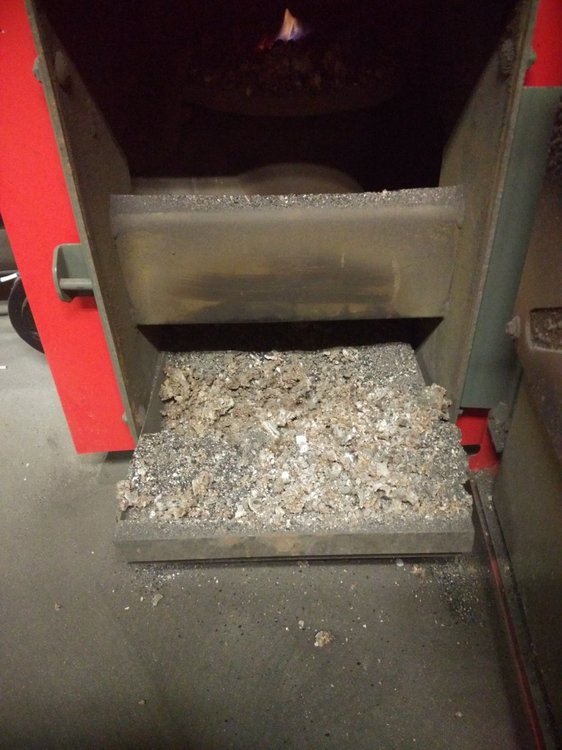

Witam  ponownie.

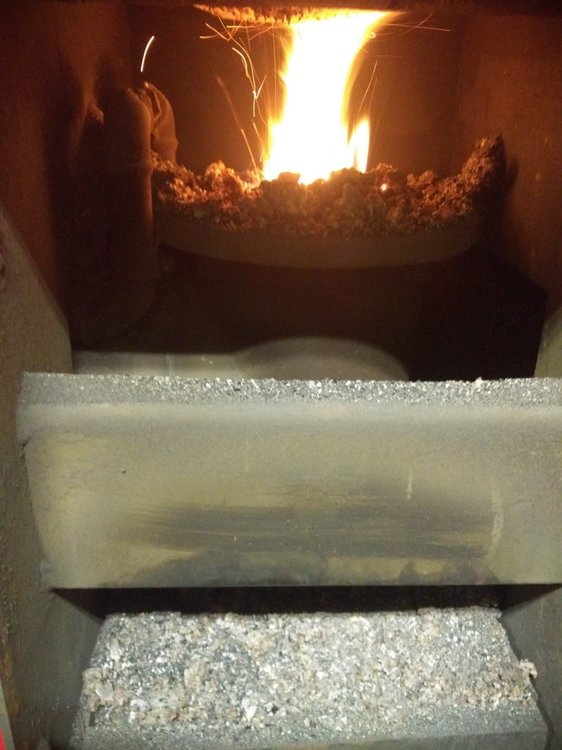

Widzę że popiół niezły troszkę żużla, tylko za głęboko masz żar w retorcie, powinien być kopczyk żaru ze 3-4cm ponad talerz. Jeśli możesz to zmniejsz troszkę dmuchawę albo skróć przerwę miedzy podawaniem. Tylko wykonuj to małymi kroczkami i odczekaj ze 2-4 godzinki na efekt. Nie wiem jaki masz sterownik, piszesz że jest PID, ale palisz w dwustanie. Spróbuj na początek tylko dmuchawę na np. 13-14% ustawić i tak popatrz czy nie zaczyna kopcić, ma być żółty, nie biały porwany, nie czerwony kopcący, tylko żywy żółty kolorek płomienia. Daj znać jak poszło..

EEE no nie ma tragedii.Trochę mniejsza przerwa w podawaniu i będzie git.
Teraz popiół się trochę zapadł bo był piec w podtrzymaniu i jak robiłem zdjęcie to akurat się wybudził. Jak pracuje to jest trochę nad retorta, jak stoi w podtrzymaniu to się trochę zapada i mam tak cały czas. W podajniku temperatura stała 21 stopni i nie rośnie,czyli się nie zapada.
Ustawienia przestawie i zobaczę.
To zmniejsz przerwę podawania w nadzorze.

Ja bym radził ująć wiatru zobacz nawet na zdjęciu za mocno dmucha i leeeeci w komin...  :)) ruskie węgle właśnie nie lubią wiatru potem ludzie narzekają że są niewydajne.....
Yaro
Edytowane przez YaroXylen
A no właśnie patrzę, że na zdjęciu jakoś inaczej wygląda. Na żywo wydaje się że jakby mniej. Zmienię i zobaczę co wyjdzie.
